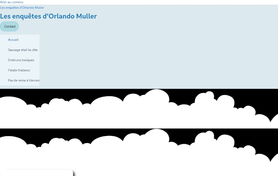

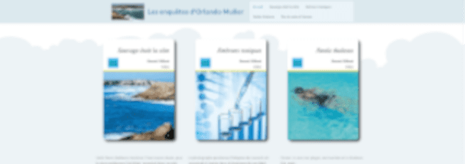

        1. Voici le site "avant" et maintenant. J'ai également le site en local, ce qui est une  sécurité
          Extrait de wordpress.conf, remodifié
             ServerName 192.168.1.245
           # ServerAdmin webmaster@localhost
             DocumentRoot /var/www/html/wordpress
          Vue avec cette configuration
          Affichage "normal"
          J'ignore pourquoi l'affichage est modifié car il n'y a eu aucune intervention sur le site, excepté la modification de wordpress.conf. Je sais qu'il y a un lien qui est créé vers sites-enable...

                Le problème d'affichage que tu rencontres est probablement causé par du "mixed content" : la page est chargée en HTTPS, mais elle tente de charge des ressources (CSS, JS, images, ...) via HTTP --> le navigateur bloque le chargement de ces ressources car elles pourraient être altérées lors de leur acheminement non chiffré.
                Pour plus de détails : https://developer.mozilla.org/en-US/docs/Web/Security/Defenses/Mixed_content
                Il est nécessaire de mettre à jour les paramètres WordPress "siteurl" et "home" pour refléter la nouvelle adresse en HTTPS dans les chemins générés dynamiquement.
                Pour les chemins enregistrés statiquement (articles, menus, ...) il faut les mettre à jour à la main. Une recherche dans la base de données peut aider à trouver les occurrences qui auraient été oubliées.
                Dans les solutions "pansements", il y a :
                • l'entête "Upgrade-Insecure-Requests" pour indiquer au navigateur qu'il doit automatiquement charger les ressources par HTTPS même si le chemin est http://
                • Activer une redirection HTTP -> HTTPS dans le virtualhost ou via le .htaccess : si le visiteur accède au site via http:// ou si le site contient un lien interne http:// la redirection le ramènera sur le chemin sécurisé
                • Entête HTTP HSTS pour indiquer au navigateur qu'il doit automatiquement utiliser https:// même si le lien est http://
                Ce sont des solutions "pansements" dans le sens où elles permettent de rattraper le tir si jamais du http:// apparaît quelque-part, mais ça ne corrige pas la racine du problème (l'utilisation de http:// à certains endroits).

                                    Je peux me connecter en https://(www.jean-dupont.fr,  que ce soit en local ou avec un smartphone  mais la présentation reste imparfaite. Je vais regarder le lien
                                    Je ne peux toujours pas accéder au site en http://192.168.1.245/ et donc, aucune intervention sur le site.
                                    Bad Request
                                    Your browser sent a request that this server could not understand.
                                    Reason: You're speaking plain HTTP to an SSL-enabled server port.
                                    Instead use the HTTPS scheme to access this URL, please.
                                    error.log est vide car j'ai effacé le contenu ce matin. Depuis, j'ai corrigé ce que tu signalais.
                                    Je ne vois pas ce qui empêche la connexion !
