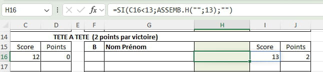

Bonjour,sur le tableau excel que j'ai créé je voudrais que lorsque je tape un score entre 0 et 12 dala colonne C ou H le chiffre 13 se met automatiquement dans les colonnes C ou h de l'autre coté
de plus il faudrait que le chiffre 2 se mette dans la colonne à coté du chiffre 13  et le chiffre 0 dans la colonne opposée
je ne sais pas si je me suis fait bien comprendre
j'ai essayé     =SI(C16="";"";SI(D16=13;2;0))  et =SI(H16="";"";SI(I16=13;2;0))
cela ne marche pas

    Ce n'est pas un problème facile parce qu'il faut mettre soit une formule en I16 si B a a gagné, soit inscrire son score s'il a perdu, ce qui efface la formule.

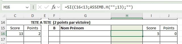

    On peut toutefois, avec Excel 2024 ou Excel 365 avoir une solution en insérant une colonne avant la colonne I, colonne qui sera masquée ensuite
    En H16, mets :
    =SI(C16<13;ASSEMB.H("";13);"")
    En J16 :
    =SI(C16<13;2;0)
    et en  D16 :
    =SI(C16=13;2;0)
    Si tu ne dispose pas de l'une de ces deux versions, tu dois entrer les deux scores.
    https://www.swisstransfer.com/d/b8618a37-c01e-475c-93cf-34d881b6204d
    Daniel

  2. Bonsoir
    comment faire pour que la formule reste lorsque j'efface le contenu dans les colonnes C et I
    merci beaucoup
    1. Bonsoir,
      Excellente question. essaie ce qui suit, sinon, il faudra saisir eles deux scores manuellement .
      En H16 :
      =SI(C16="";"";SI(C16<13;ASSEMB.H("";13);""))
      En J16 :
      =SI(C16="";"";SI(C16<13;2;0))
       Daniel
      PS, si tu as "13" en I16, il faut effacer I16 et C16 pour que le "13" en I16 disparaisse.
