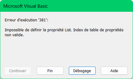

  18. marcelio Messages postés 64 Date d'inscription   Statut Membre Dernière intervention
    Bonjour Daniel et le forum,
    Le fichier fonctionne super bien.
    Mais si j'ai un seul nom dans la colonne BK j'ai un message d'erreur.
    Aurais tu une solution à ce problème
    Merci d'avanve
    Marcelio
  19. Le Pingou Messages postés 12290 Date d'inscription   Statut Contributeur Dernière intervention   1 481
    Juste au passage, modifié comme suit le code:
    Private Sub UserForm_Initialize()
    With Feuil1
    ListBox1.List = .Range("BK1:BK" & 1 + .Range("BK1000").End(xlUp).Row).Value
    End With
    End Sub
