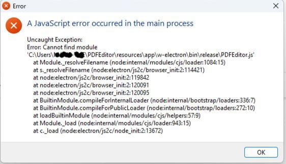

Sur mon ordinateur portable HP, j'ai depuis plusieurs semaines un message qui apparait à l'ouverture de l'ordinateur ou en cours d'utilisation. Je ne sais pas comment régler ce souci, en plus il est en anglais. Je suis l'unique personne qui utilise cet ordinateur.
"A JavaScript error occurred in the main process"-
Error : Cannot find modèle. Cela semble concerné PDFEditor.

            D'une part pour que le message en question apparaisse il faut que le logiciel en question soit chargé au démarrage ce qui n'est pas une obligation.
            Il est probable que le script en question soit bloqué par le système de sécurité soit parce qu'on a installé à partir d'un site douteux une version malicieuse de ce logiciel, qu'il faut alors télécharger à partir de son éditeur, soit que du fait précédent le logiciel de sécurité fait du zèle et censure automatiquement toute version de PDF Editor auquel cas il faut y faire une exclusion.

            Il faudrait avoir une copie exacte de ce message, il est fait tantôt référence à PDF Editor et tantôt à PDF XChange.
            Il est toujours envisageable que l'un ou l'autre de ces logiciels n'ait pas été totalement désinstallé, ou qu'ils aient été intégrés au téléchargement d'un logiciel tiers d'origine douteuse; dans la première hypothèse, Revo Uninstaller peut aider à trouver les restes et à s'en défaire.
            On peut toujours télécharger Autoruns qui va dénicher dans la section Run une entrée de démarrage dissimulée ou un service automatique intempestif qui lancerait ces applications.
            On peut en rajouter une couche en cherchant dans le registre les entrées PDF et celles relatives à ces logiciels.
            En cas d'échec de l'ensemble et d'analyse des dossiers programmes montrant l'absence des logiciels en question, un virus ne peut pas être exclu.
            Au passage, il n'y a pas de lecteur PDF par défaut et encore moins d'éditeur sur les PC, on doit donc comprendre que le PC en question serait de seconde main et ne sachant alors pas trop ce qui y a été installé ou pas.
            Dans ces conditions, peut-être faire une recherche de virus; à l'extrême, le formatage réinstallation du PC avec une clé d'installation Windows après sauvegarde des données va forcément en avoir raison.

          Je vais installer Revo Uninstaller, comme vous me le conseiller. Voici l'image du  message en questiion.
          Peut-être que cela sera plus clair pour vous.
          Je vous remercie .Cordialement.
            Comme dit précédemment, le démarrage lance PDFeditor mais qui lui-même a besoin d'exécuter le script PDFeditor.js pour fonctionner.
            Le message d'erreur est du au fait que soit le script en question ne se trouve pas à l'emplacement prévu, soit que parfois à juste raison si on n'a pas installé le vrai logiciel, le système de sécurité le tient pour un virus qui s'en approprie le nom et le met en quarantaine.

          Pour cela, j'ai effectué une analyse avec Malwarebytes, qui a trouvé le virus est a donc permis le nettoyage de mon ordi.
          Par contre, l'arrivée de  ce virus PDF Editor, est incompréhensible pour moi.
