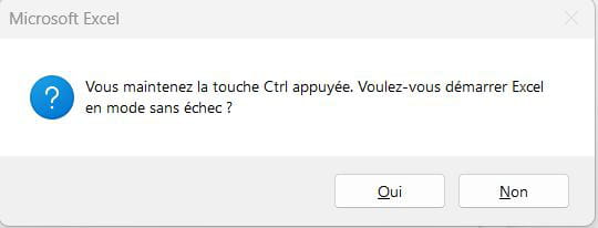

    Ferme Excel. Redémarre-le en maintenant la touche Ctrl enfoncée (mode "sans échec"). Est-ce que le problème se produit toujours ?

      Concerne : Redémarre-le en maintenant la touche Ctrl enfoncée (mode "sans échec")
      Rien ne se passe ! Je ne comprend pas cette commande !!!
    2. @Le Pingou
      Si mais il faut insister.
      Appuyer sur CTRL sans relâcher puis ouvrir Excel.
