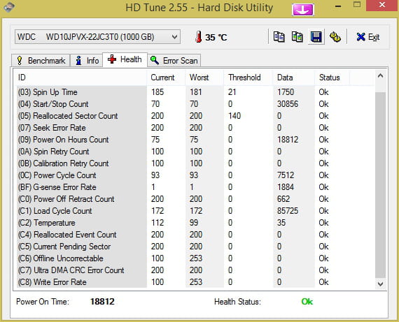

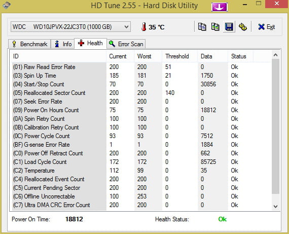

        Hum..! je soupçonne que le disque dur pourrait avoir un défaut..?? genre secteur défectueux.
        Je propose de faire ce test:
        +++  HD_tune test disk
        Donc tu télécharges HD_tune ici "https://www.hdtune.com/files/hdtune_255.exe"  et l'installe sur ton PC... Tu lances les tests "Benchmarck... Health... Error Scan" l'un après l'autre, fait une capture de chaque fenêtre...l'icone de la disquette est là pour ça... et tu postes ces images sur le site "https://www.catupload.com/" sans oublier de coller le lien de chacune ici..
        Attention le dernier peut etre très long (toute la nuit) selon la capacité du disque

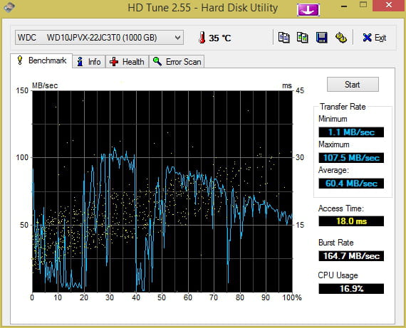

          1. Re,
            Merci beaucoup pour les astuces !
            J'ai lancé le test Benchmark et voilà les fenêtres.
            Les liens (en espérant que j'ai bien fait) :
            https://uploadnow.io/s/840e2e11-a865-4a8d-975b-c999436cdfcf?o=t
            https://uploadnow.io/s/e6eb0c85-40f1-4f73-88fe-146547dad73a?o=t
            https://uploadnow.io/s/b198c4d0-518b-4dc6-8768-e8c56fe8ff88?o=t
            https://uploadnow.io/s/dd47bd06-10dc-4c0c-8210-7f460e3c1f63?o=t
            Je ne comprends rien par contre ;).

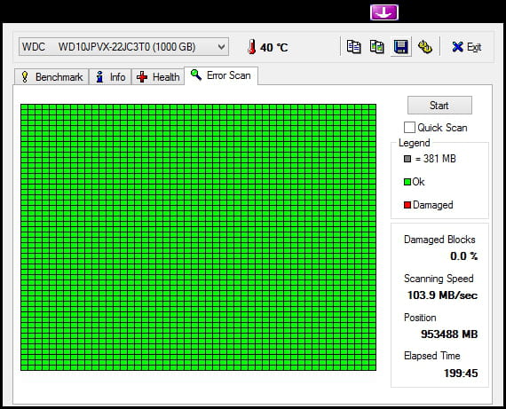

            Le test Error Scan est en cours =).
            Merci !
              OK, je confirme que ce disque a des grosses difficultés de lecture...en attendant la suite des résultats...

              1. Bonsoir,
                Voilà le résultat de Error Scan :
                Je vous remercie.
                Par contre je ne compte pas changer mon disque dur. Je sais que je devrais bientôt changer d'ordi, mais pour l'instant celui là me va très bien. Il est de 2014, c'est un portable, Acer Aspire E1-572G.
                  OK, c'est toi que ça regarde et qui en prend la responsabilité... ce disque n'as pas encore de secteur défectueux... Mais il a beaucoup de mal à lire les secteurs faibles.. il doit recommencer 5 ou 6 fois... un jour proche, ça va pèter.
                  Tu es rendue à 1 mb/sc, la normale est plutôt autour de 150...
                  Mais bon, te voila informée
