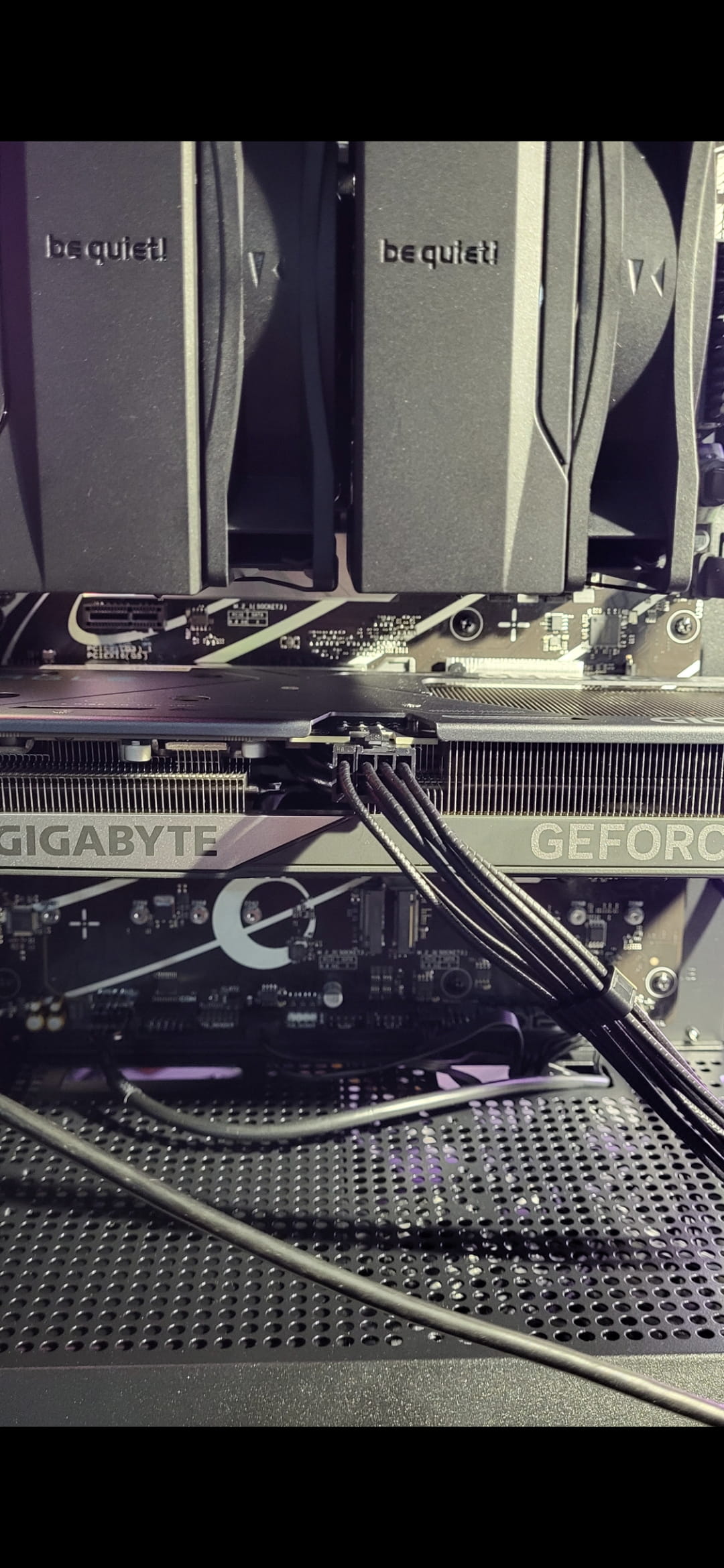

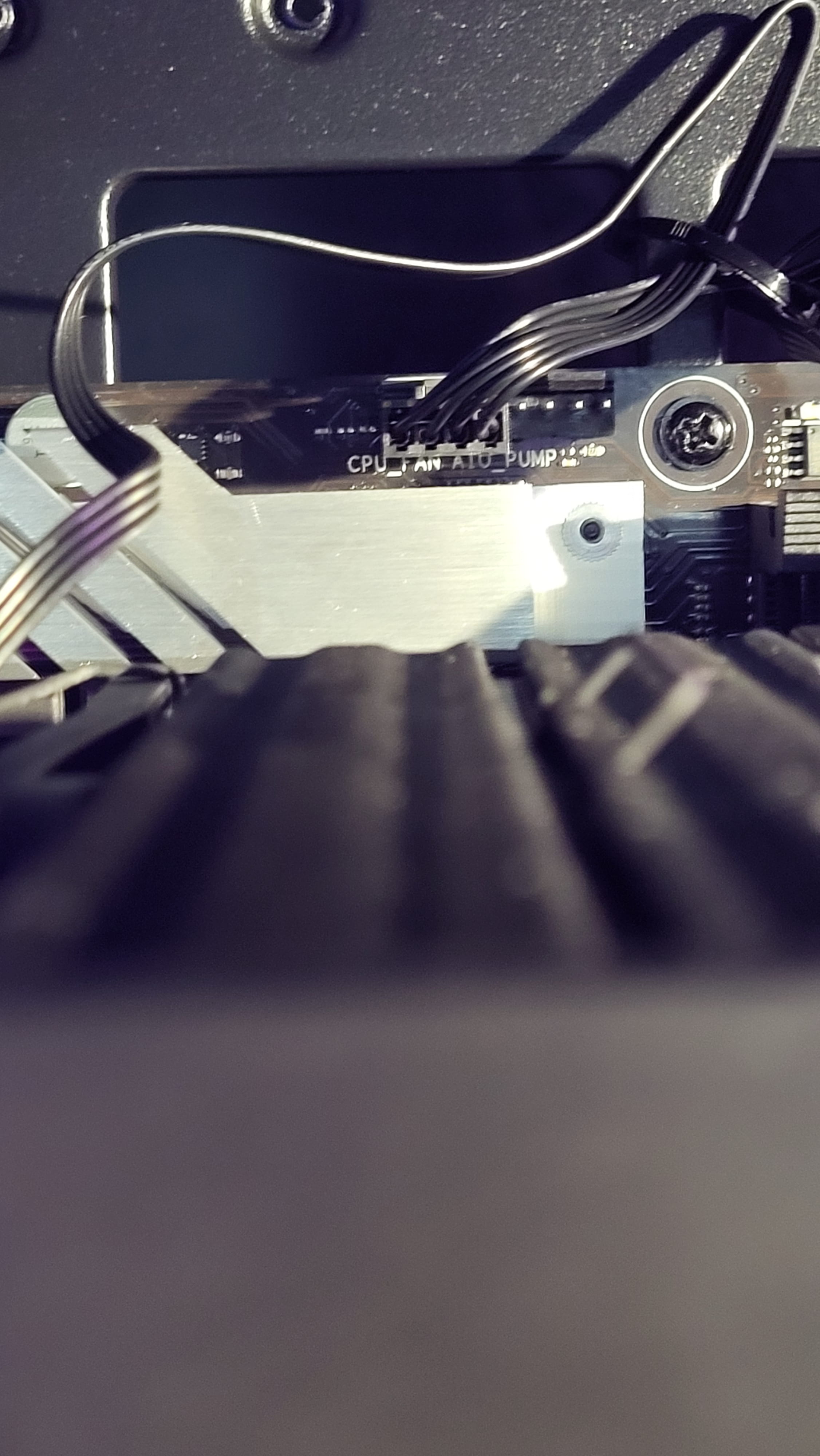

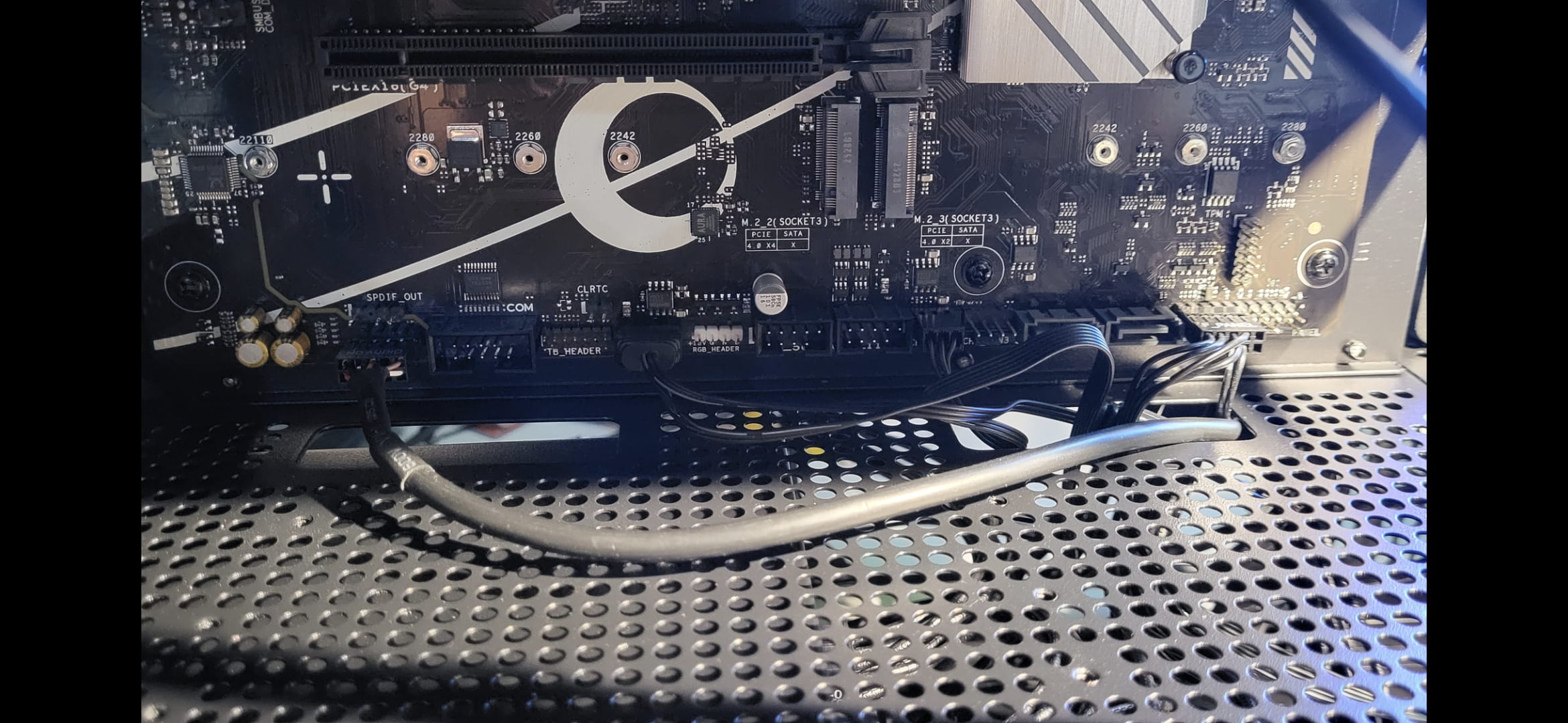

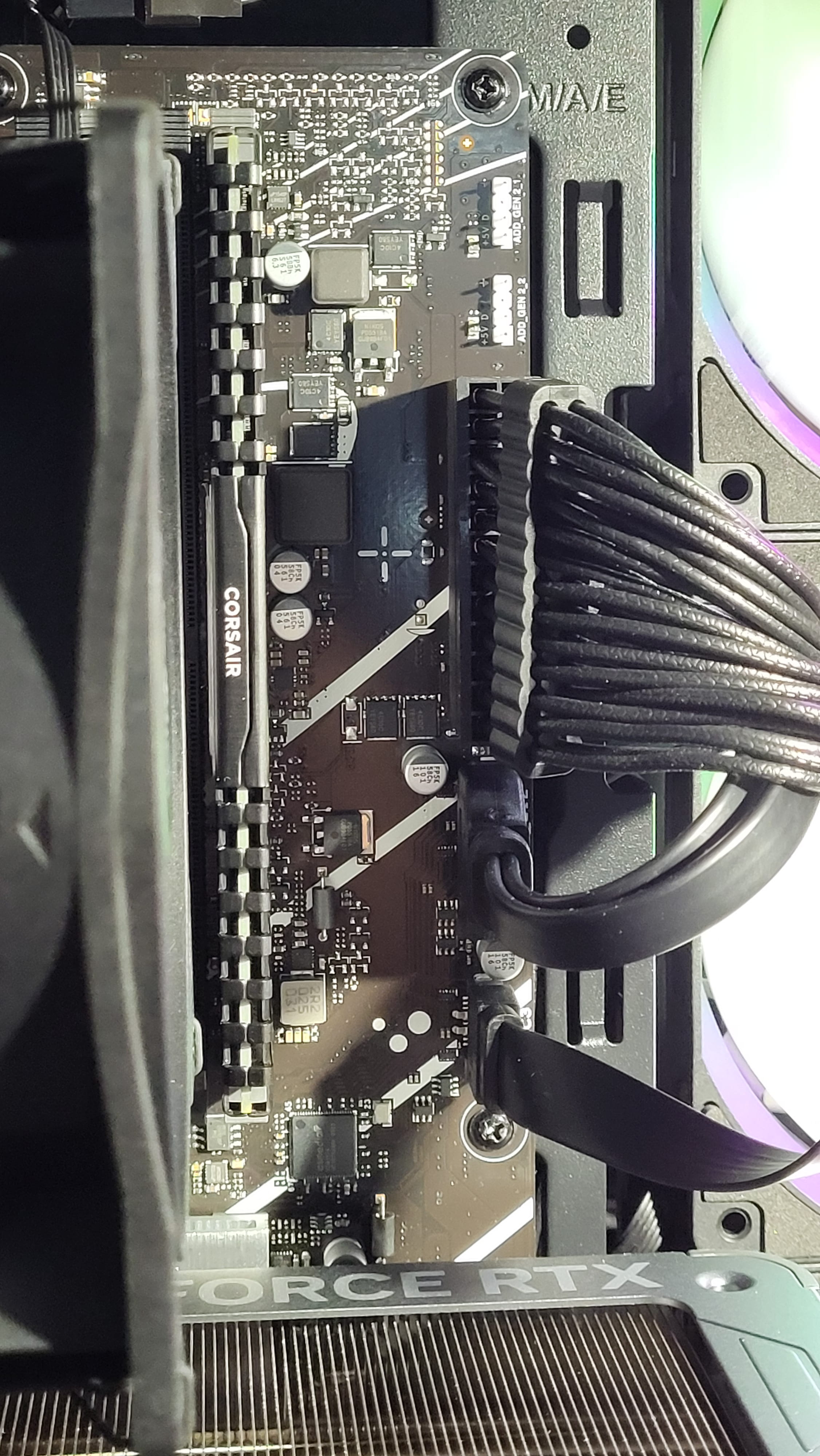

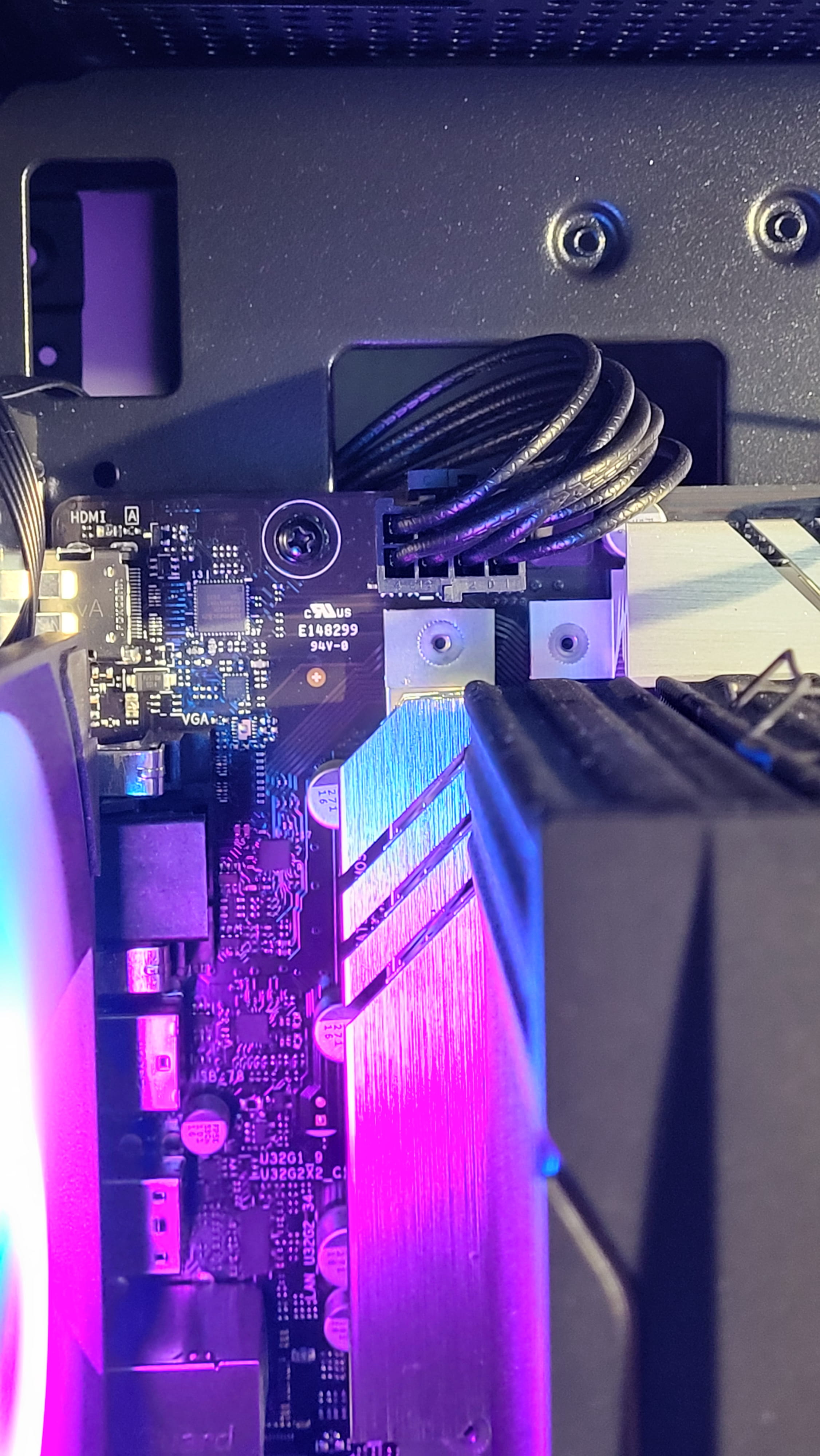

      Toujours aucun résultat, j'ai retirer la pile, clear CMOS, changé de câble, utilisé un devis au lieu de hdmi, le bios est a une version qui prend en compte le processeur, et toujours rien... par contre je ne vois aucune led sur la carte mere pour m'informer d'un problème ( je ne dis pas qu'elle ne sont pas allumé, je dis que sois je suis aveugle sois il n'y en a pas....).
      peut-être le processeur a un problème ??? Je vous met les photos des branchements, on sait jamais vos yeux d'aigle décerneront peut-être un problème dans mes branchement.
