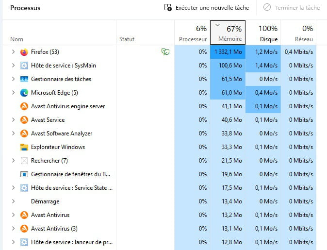

Depuis l'installation de Windows 11 PRO, Mozilla (dernière version 145 installée) bloque tout, on est carrément obligé de redémarrer le PC « manuellement », ce problème n’était pas présent avec Windows 10 PRO 64bits ; cela se produit sur 3 PC différents (même le mien qui a 16Go de mémoire avec un processeur RYZEN 5 3600).
PC le moins puissant :
Carte mère Asus PRIME A320M-K
Processeur Amd Ryzen 3 3200G
1 barrette mémoire de 8Go DDR4 Corsair valueselect
Disque dur 465GB Seagate ST3500418AS
Si l'on a seulement 4 sites Internet ouverts, on voit que dans le gestionnaire de tâches (voir PJ), il y a 53 cessions d'ouvertes et on voit que cela sature la mémoire, le disque dur qui se met à gratter assez fort en permanence, soit on a le temps de fermer les onglets pour ensuite rouvrir Mozilla, soit tout se bloque, soit on doit redémarrer le PC « manuellement ».
Si quelqu’un a une idée, merci.
Windows / Firefox 145.0
5 réponses
    Au vu de ton gestionnaire , désinstalles Avast qui ne sert à rien sur 11 (à part si tu l'as acheté ?) . Va dans Windows update et fais des recherches de mises à jour jusqu'à ce qu'il n'en trouve plus , puis vois si le PC se comporte mieux
    1. Merci MisterBean ; Avast désinstallé, BitDefender de Windows activé, mais le problème persiste.

    La version 146.0 est sortie, cela a réglé le problème pour 2 PC sur les 3 ; le mien ayant toujours des problèmes, j'ai alors décoché l'option (uniquement présente sur mon PC) "Ouvrir les fenêtres et onglets précédents" (dans la partie "Paramètres", "Général", "Démarrage"), ce qui a résolu le problème.
    Sujet clos, merci !
