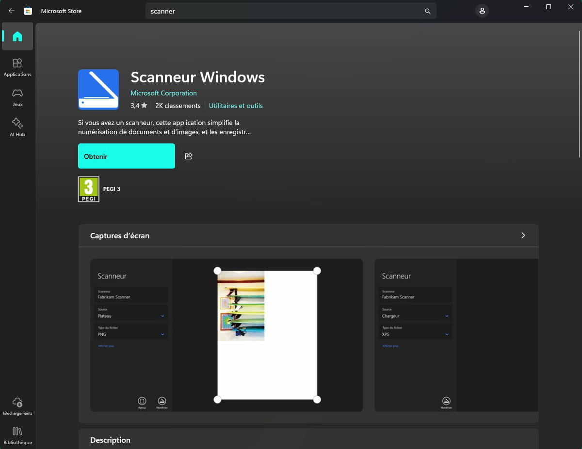

    Sans conviction avez vous essayez :
    Disponible dans le Microsoft store.

    Avez vous essayer scanneur windows post 1 ? En dépannage.

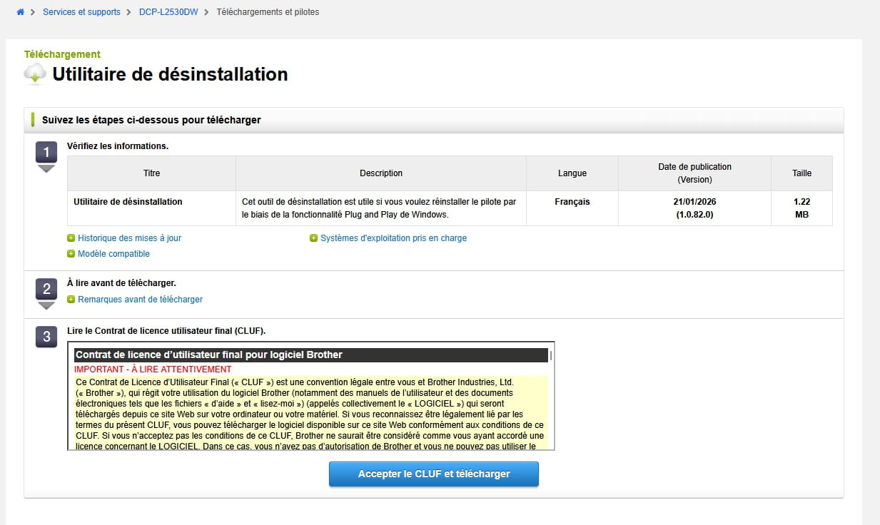

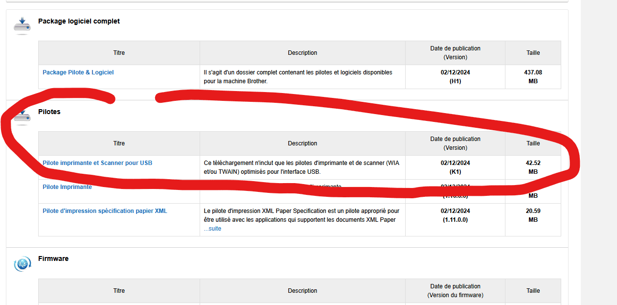

  10. Redbart Messages postés 20956 Date d'inscription   Statut Membre Dernière intervention   3 384
    pilote spécifique pour scanner
  11. 84etmoi Messages postés 22 Date d'inscription   Statut Membre Dernière intervention
    Voilà, c'est exactement celui là que j'ai choisi dans les propositions du site de Brother.
