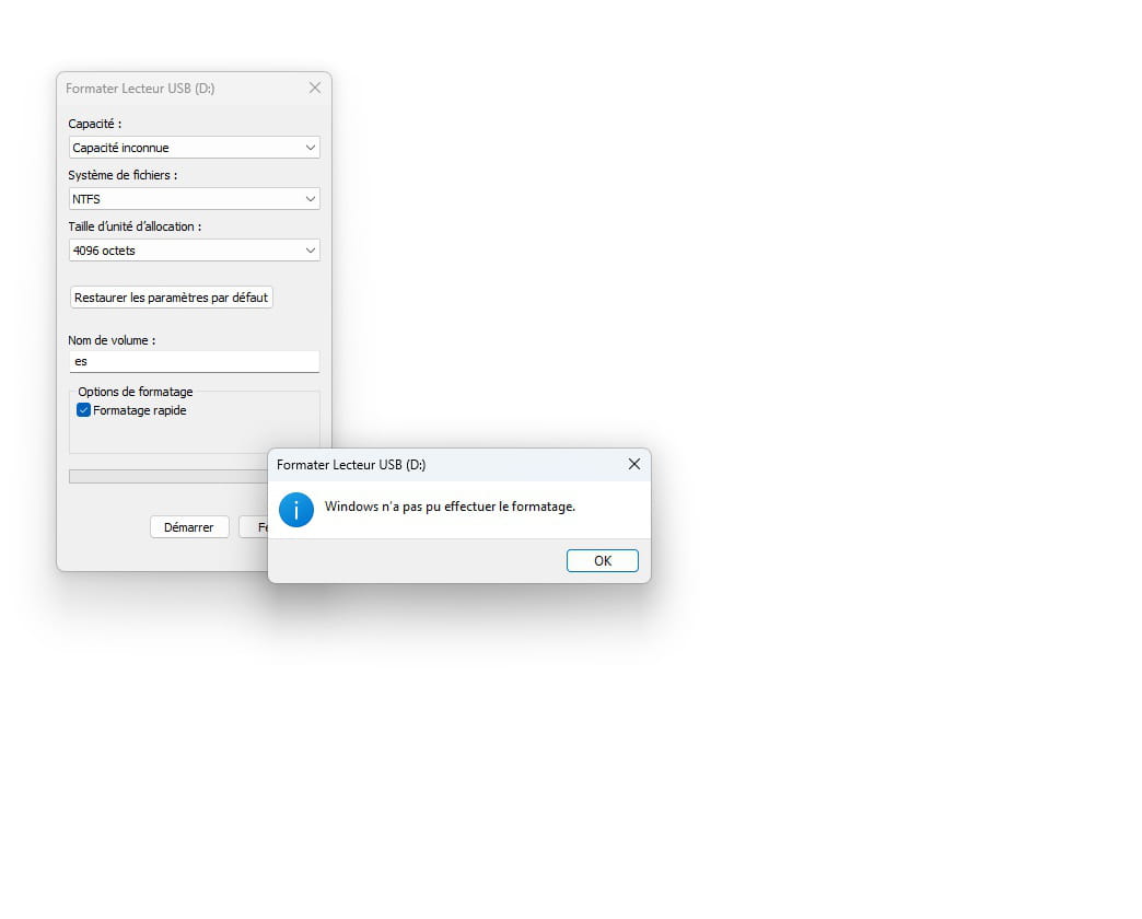

Et depuis je n'arrive plus à la reformater sur mon ancien ou nouveau pc, comment puis je faire je vous prie pour la récuperer ?

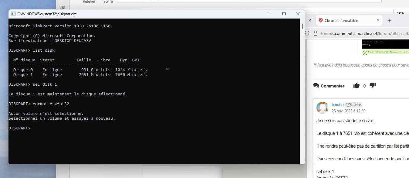

          1. Je ne suis pas sûr de te suivre.
            Le disque 1 à 7651 Mo est cohérent avec une clé qui serait de 8 Go une fois formatée.

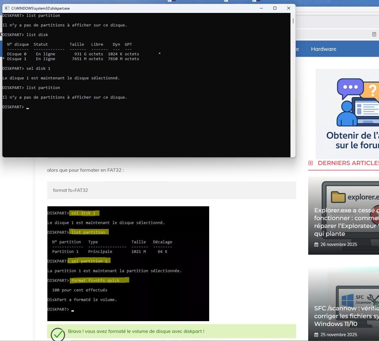

            Il ne rendra peut-être pas de partition par list partition si comme prévisible il n'y en a qu'une.
            Dans ces conditions sans sélectionner de partition:
            sel disk 1
            format fs=FAT32
            devrait faire le job?
        3. voici mais il veut pas :-(

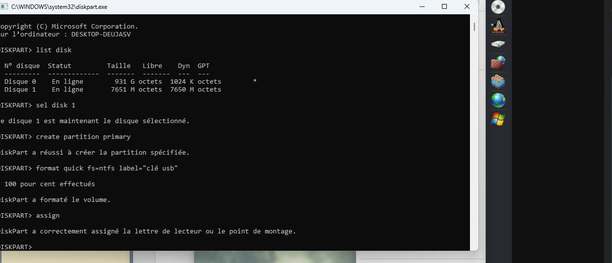

          1. J'ai fait le test, j'avais un disque USB branché qui n'apparaît pas dans Diskpart, j'ai branché une clé qui n'apparaît pas davantage.
            Dans le cas contraire il faut peut-être faire list volume avant de formater, mais je ne crois même pas.
            Tes misères résultent du fait que la commande clean a rendu la clé non allouée, rien dessus.
            On peut comme suggéré plus haut y créer un volume par le gestionnaire de disques Windows ou bien, si tu tiens à Diskpart, reprendre la manipulation ici après clean en commençant par create partition primary.
