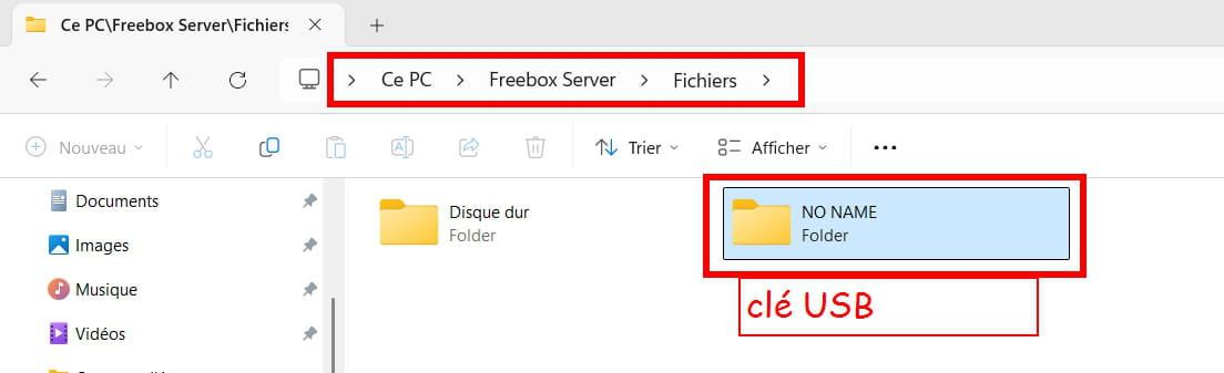

      Ce n'est pourtant pas compliqué !
      Avec une Freebox :
      ou bien :
      De toutes façons l'intérêt est de l'ouvrir depuis le décodeur (Player chez Free).
    3. @Pierr10
      ça c'est le DLNA (UPNP), pas le partage fichiers (SMB).
      Si c'est des vidéos/musique/photos oui, mais sinon, ça ne copiera pas.
      Penser au formatage de la clé USB aussi, tout n'est pas lu par l'OS linux des box, par exemple Exfat, très répandu en clé USB, que sur les versions assez récentes de linux.
