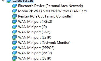

    regarde dans le gestionnaire de périphériques ==> carte reseaux si elle reconnue/presente
    poste 1 capture d'écran de ton gestionnaire de périphériques ==> clique ici
    1. On dirait que tout fonctionne

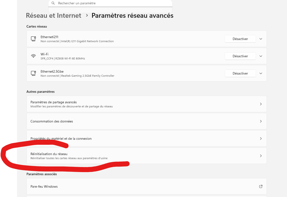

    réinitialise tes cartes réseaux
    1. J'ai essayé il y a 1h et c'est bien marqué "connecté" quelques secondes mais toujours pas d'internet

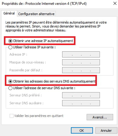

      Vérifie le protocole internet:
      Touche windows + R
      Tape --> ncpa.cpl et OK.
      Fais clic droit sur connexion wireless
      Propriétés
      Sélectionne --> Protocole Internet version4 (TCP/IPv4)
      Clique sur --> Propriétés
      Vérifie que ces deux cases soient bien cochées:
      --> Obtenir une adresse IP automatiquement
      --> Obtenir les adresses des serveurs DNS automatiquement
      Fais de même avec Protocole Internet version6 (TCP/IPv6)
      Image en exemple:

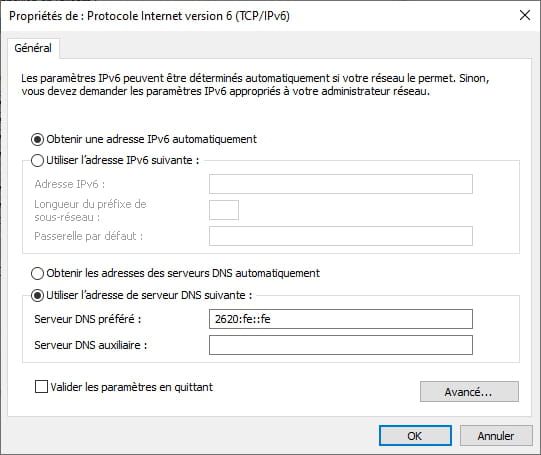

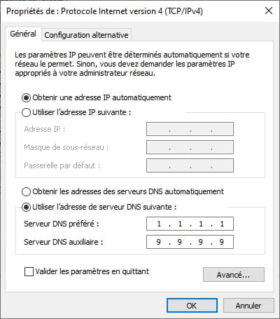

          ça indique déjà que tu as bien une connectivité ipv4 et ipv6 avec ta box Bouygues,
          En serveurs DNS, tu as ta box, donc si ça ne fonctionne pas, c'est qu'elle bloque là dessus, essaie de la redémarrer, pour voir.
          Sinon essaie de mettre d'autres dns 1.1.1.1 et 9.9.9.9 par exemple et 2620:fe::fe en ipv6 sur ta configuration wifi.

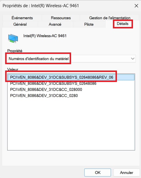

        2. Modérateur

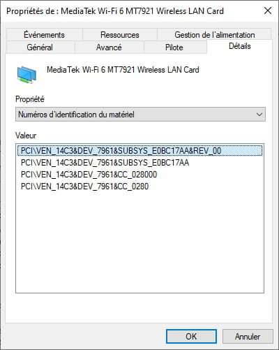

          Clic droit sur la carte MediaTek Wi-Fi ......
          Propriétés
          Onglet Détails
          Dans Propriété, sélectionne --> Numéros d'identification du matériel
          Poste ce no. dans ton prochain message.
          Image en exemple:

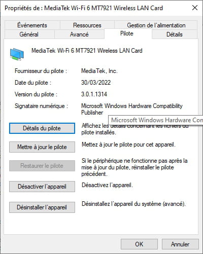

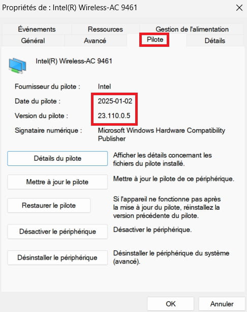

          Actuellement, c'est quoi la date et la version du pilote ?
          Image en exemple:
          1. Numéro d'identification du matériel :
            Date et version du pilote :
        3. Modérateur
          Met à jour la carte MediaTek avec cette dernière version du pilote (3.4.0.1304):
