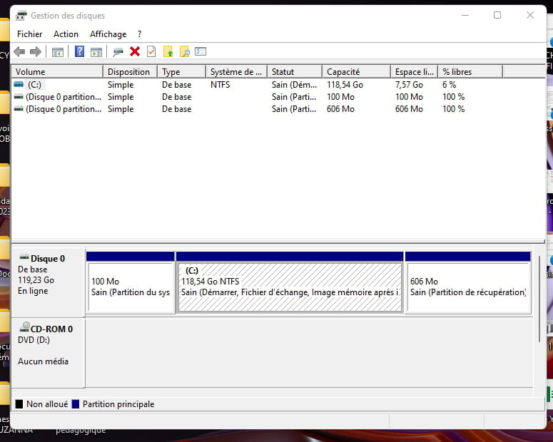

Bonjour, cela fait 3ans déjà que j'ai acheté mon ordi avec une capacité d'1To. Tout fonctionnait à merveille avec les deux partitions que  j'avais faite . Mais à mon réveil du matin, mon  ordi n'affiche pas qu'un seul  disque : celui contenant le système avec une capacité de 118Go.
Que faire pour retrouver mes autres partitions ou retrouver la capacité exacte de mon disque ?

    tu as regardé dans la gestion des disques?
    clique droit sur ==> Démarrer ==> Gestion des disques
    poste 1 capture d'écran ==> clique ici

      les partitions du disque faisaient combien de GO?
      là, il ne reste en effet que la partition que tu as citée (les 118GO)
      c'est 1 HDD ou 1 SSD?
      1. Les partitions additionnées étaient dans les 800Go . Et c'est un HDD

          je vois aussi dans ta 1ère capture d'écran que tu as 1 lecteur CD

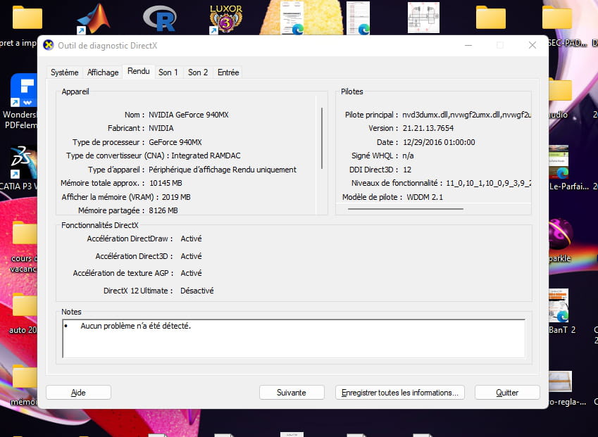

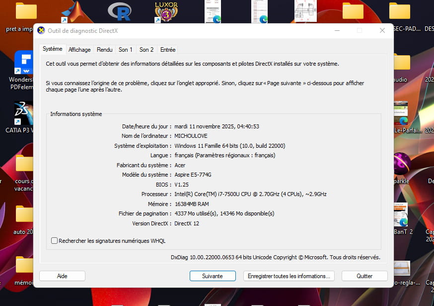

          dans recherche, tape ==> dxdiag et clique sur ==> ouvrir
          dans la page, regarde les lignes suivantes:
          fabricant du système
          modèle du système

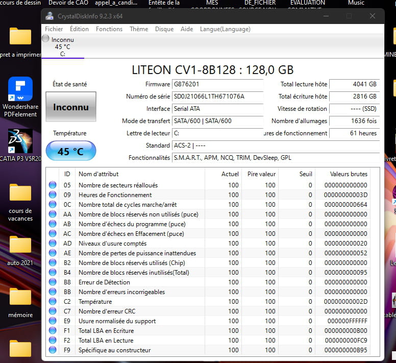

          tu peux exécuter CrystalDiskinfo pour connaître l'état de santé de ton HDD ==> clique ici
          poste 1 capture d'écran de la page

            tu as 2 disques dans le pc?
            le descriptif de ton pc ==> clique ici
            dans le descriptif, il y a 1 SSD de 256GO + 1 HDD de 1TO
            le SSD de ton pc doit faire 128GO
            n'oublie pas d'exécuter CrystalDiskinfo et de poster la capture d'écran

              ok, l'état de santé est "inconnu", et le SSD fait 128GO
              tu n'as que 6% d'espace libre sur ce SSD, il faut + ou - 10 à 15%
              si c'est le cas, regarde si le 2ème est bien branché dans son port SATA car il a peut être bouger

              Le bon monsieur avait bougé. Tout est revenu normal. Merci encore ????

                j'ai aussi remarqué que ton SSD est à 45° dans CrystalDiskinfo
                il faudrait investir dans 1 ventilateur a brancher en USB
                exemple ==> clique ici
