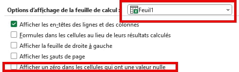

  1. Elle devrait normalement s'afficher. Clique sur Fichier, Options, Options avancées, paragraphe "Options d'affichage de la feuille de calcul et vérifie que la case "Afficher un zéro dans les cellules qui ont une valeur nulle " est bien cochée.

            1. Hello,
              2 solutions:
              1 - Comme l'a expliqué danielc0 : décocher ""Afficher un zéro dans les cellules qui ont une valeur nulle" mais uniquement pour la feuille 1 et pas tout le classeur
              2 - utiliser le format # ##0,00\ _€;[Rouge]# ##0,00\ _€;"0,00" _€
