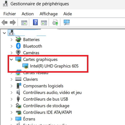

Tu as quoi dans cartes graphiques ?Image en exemple:
