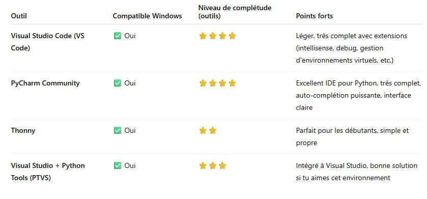

      Un autre programme utilisable sous Windows pour le Python
      Oui — et plusieurs même. Voici un comparatif clair :
      En résumé
      Tu ne peux pas écrire du code Python directement dans un projet VB.NET Visual Studio Express.
      Tu peux installer PTVS pour créer de vrais projets Python dans Visual Studio.
      Ou bien, tu utilises Visual Studio Code ou PyCharm, qui sont aujourd’hui les deux meilleurs choix sous Windows pour le Python.
