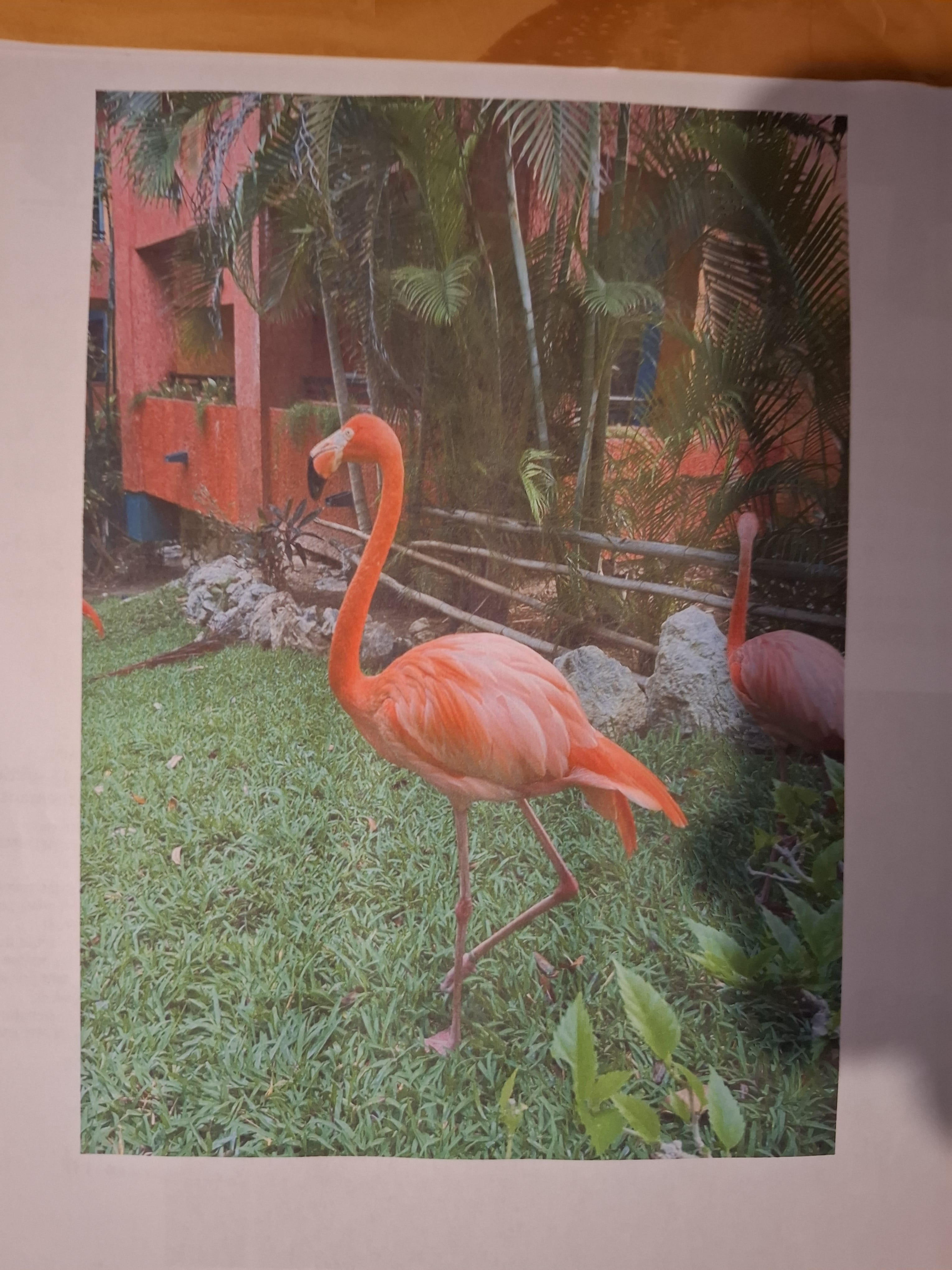

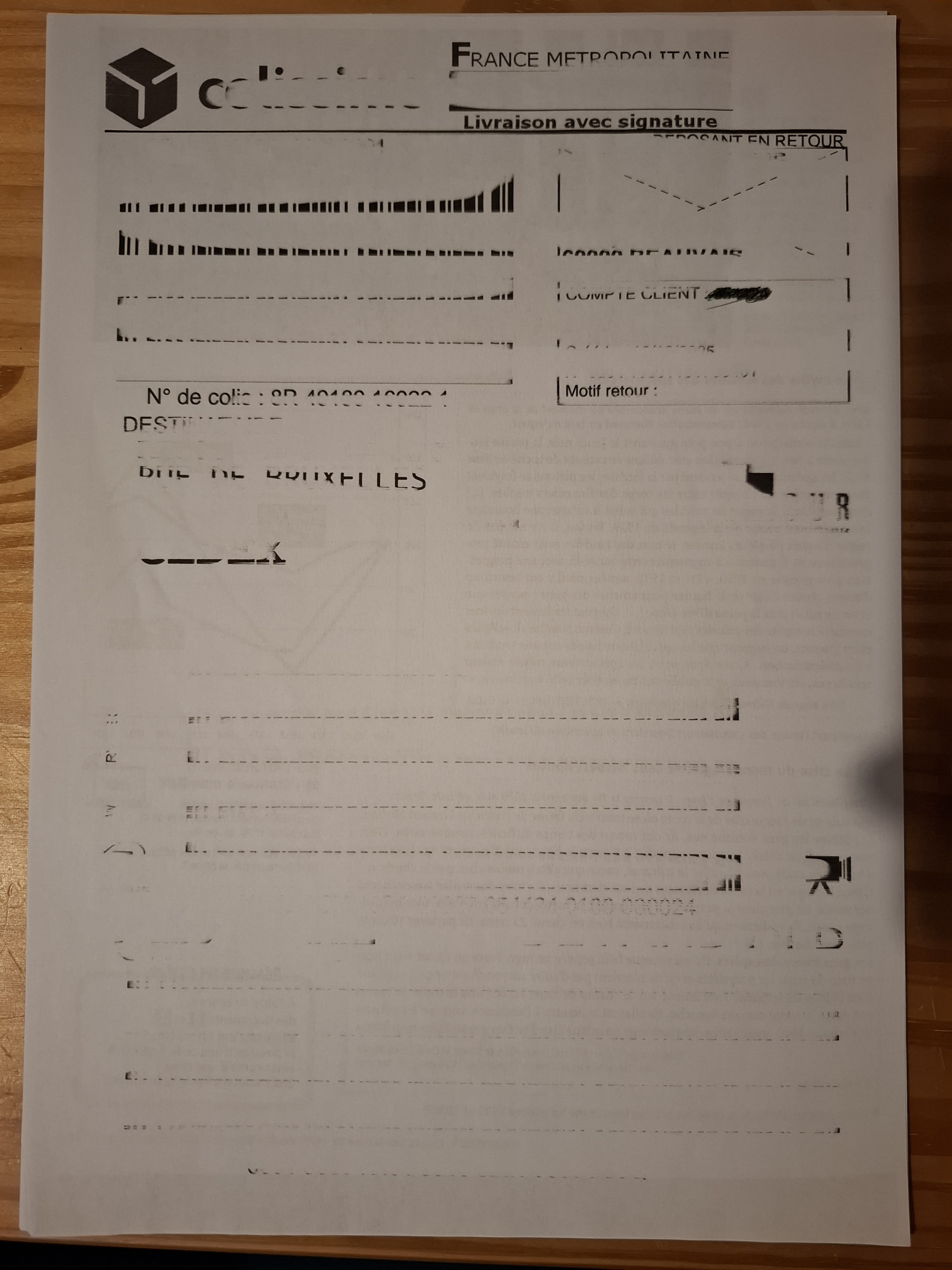

J'ai une canon pixma ts5050 et celle-ci imprime mal depuis quelques jours...
J'ai pourtant changer les cartouches, fait les différents entretiens (nettoyage en profondeur plusieurs fois) et même laissé tremper les têtes d'impression dans l'eau distillée...
J'ai toujours le même résultat voire pire...
Mais apparemment c'est que sur l'impression noir et blanc.

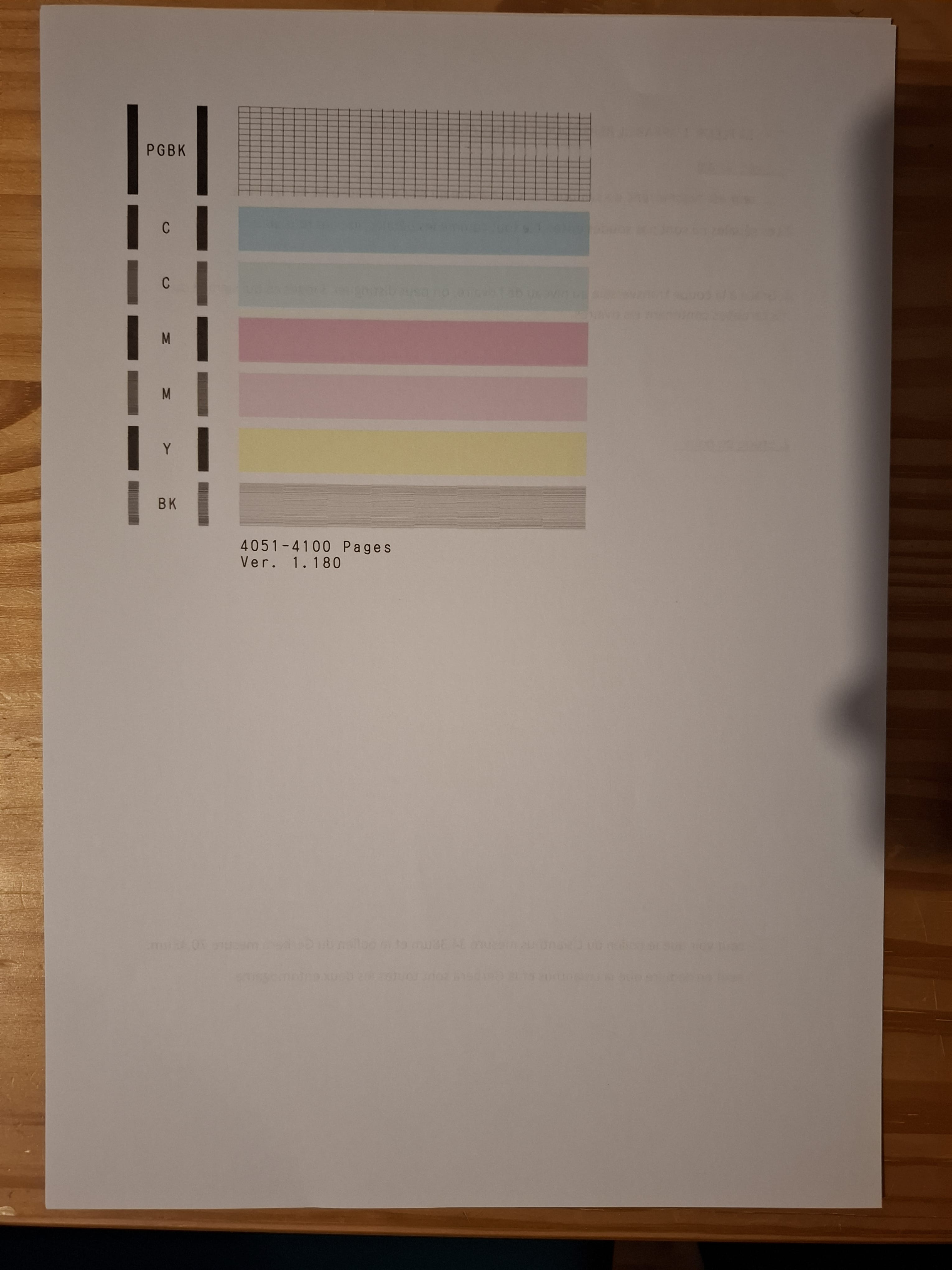

    Têtes d'impression obstruées et afin de les nettoyer vous accédez au panneau de commandes de l'imprimante ou avec le logiciel  Canon installé sur votre P.C. et vous lancez un nettoyage standard des têtes.
    Impirmer un motif de vérification afin de voir si ce défaut persiste ou a disparu.

    1. Merci pour le retour
      Comme dit dans mon message,  j'ai déjà fait les différentes maintenances via le panneau d'affichage et cela plusieurs fois.
      J'ai également sortie les têtes d'impression et les ai laissé tremper une nuit dans l'eau distillée...
      J'ai mis une nouvelle cartouche noire et l'impression étant pire je l'ai de nouveau remplacée par une neuve et même pb voire aucune impression...
      Peut-être têtes d'impression hs ? Ça vaut le coup de les changer ?
