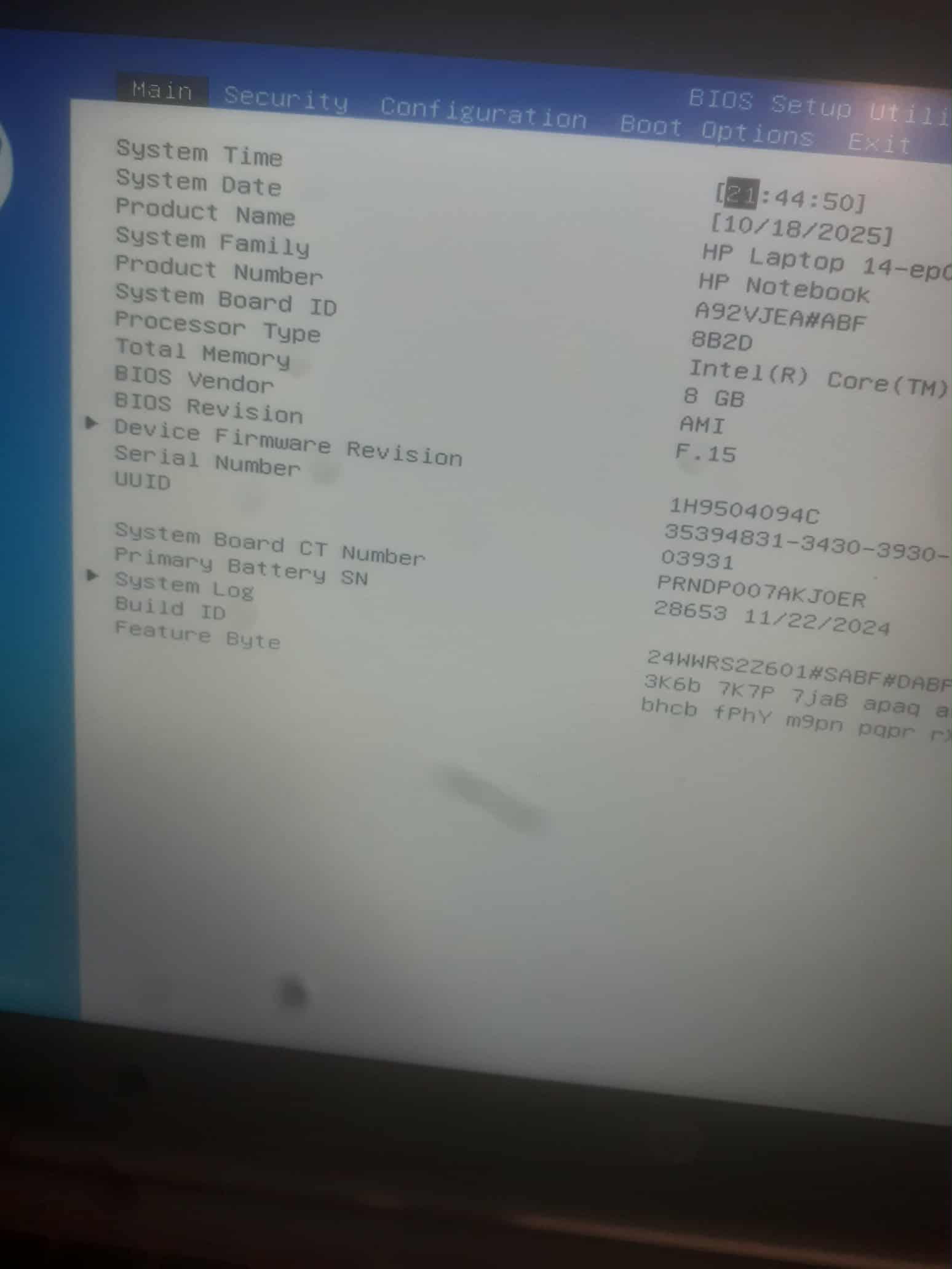

Bonjour, comment configurer le bios pour démarrer sur clé USB dans le but d'installer Linux ? Cordialement, merci

      Il reste aussi possible de s'en sortir par le BIOS. En admettant que la clé soit branchée, celle ci devrait faire partie des périphériques amorçable listé dans la séquence de démarrage. Sur ta capture d'écran, la séquence de démarrage correspond à l'onglet "boot" (en haut de ton écran), vraisemblablement accessible en appuyant sur la touche "flèche droite" de ton clavier (les touches claviers utilisables dans le BIOS sont normalement marquées à l'écran). Il faudrait alors veiller à ce que la clé USB soit positionnée avant le disque dur.

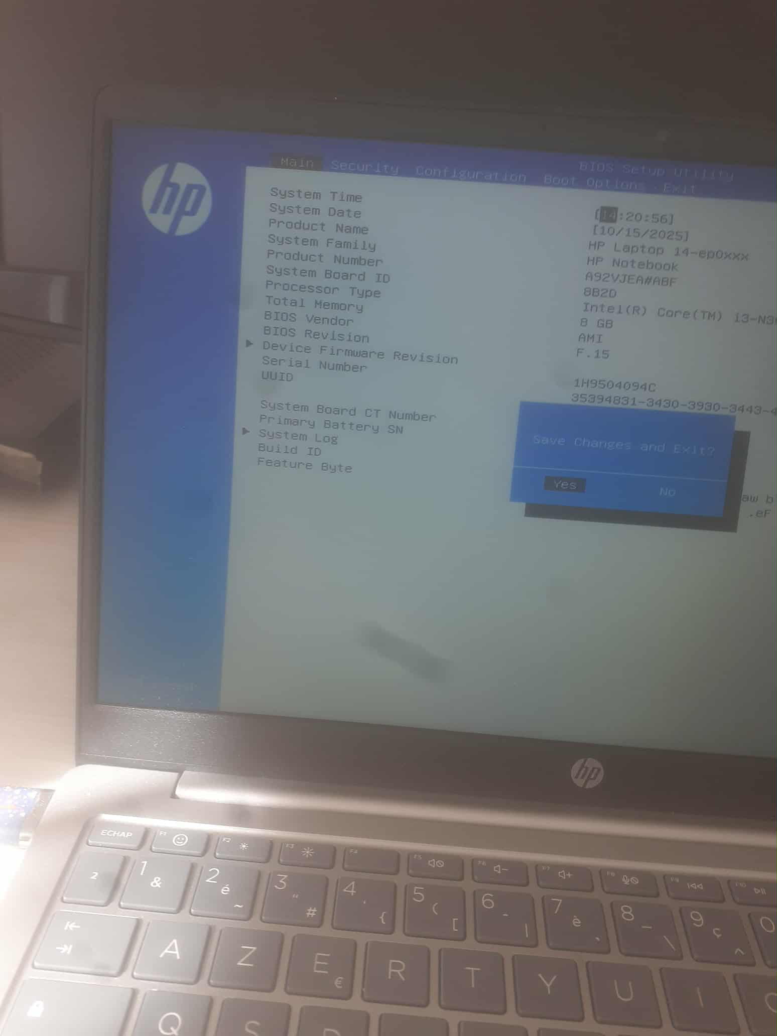

      1. F11, c'est ce qu'on a tenté hier, la clé USB apparaissait bien, mais on n'a pas réussi à sélectionner la clé parce que la flèche restait bloquée sur l'option qui était en dessous
      2. @luckygirl63
        "F11, c'est ce qu'on a tenté hier, la clé USB apparaissait bien, mais on n'a pas réussi à sélectionner la clé parce que la flèche restait bloquée sur l'option qui était en dessous"
        Fais une photo.
        Tu as bien utilisé les touches fléchées haut et bas pour te déplacer dans le menu ?

        Là, c'est démarrage sur la clé avec la touche f10

        Pour entrer dans le BIOS c'est la touche F10
        Dans l'onglet BOOT
        Mais c'est aussi bien de passer par le Boot Menu (Esc) pour Booter sur un périphérique de façon Temporairte que d'entrer dans le BIOS et modifier le BIOS.
