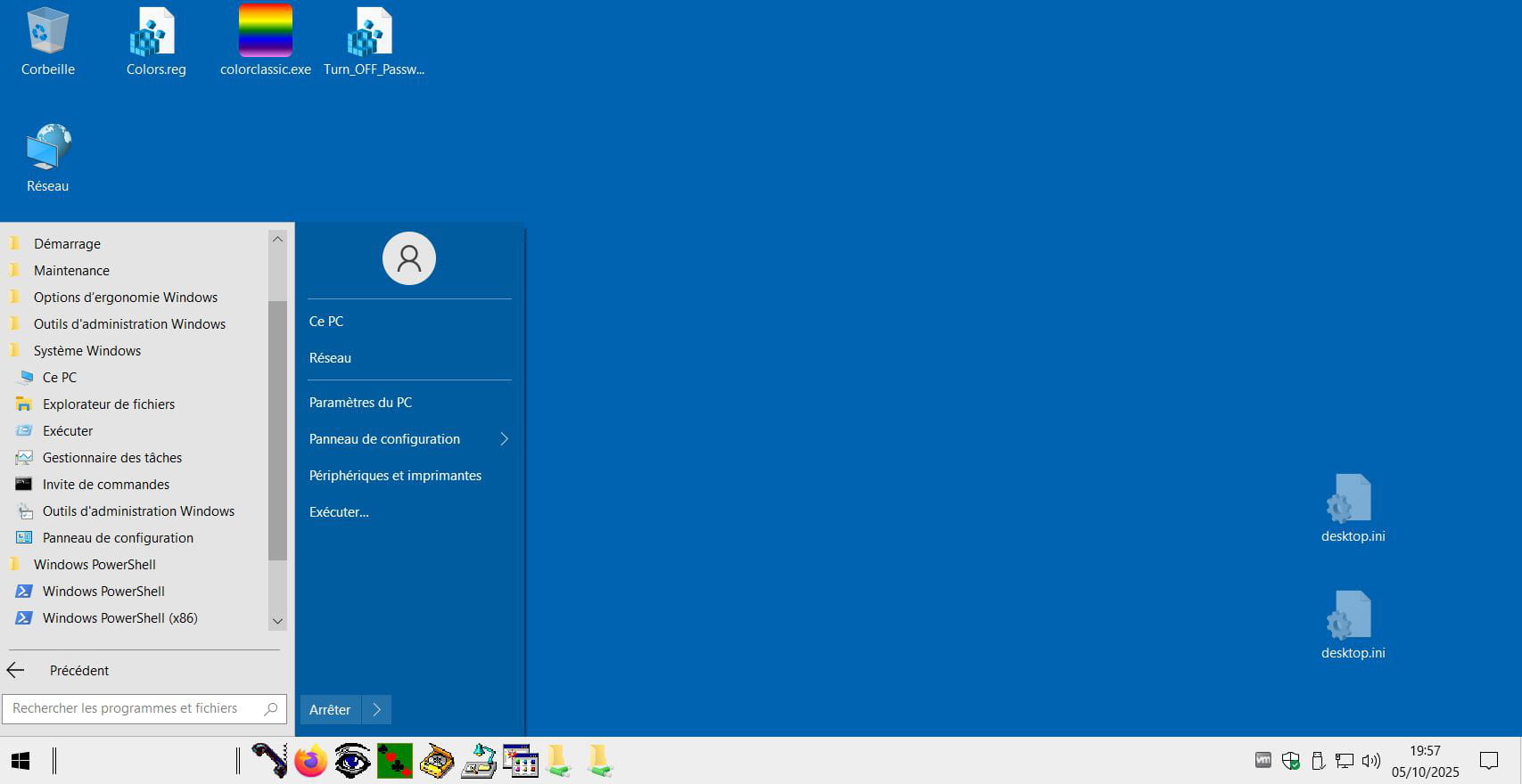

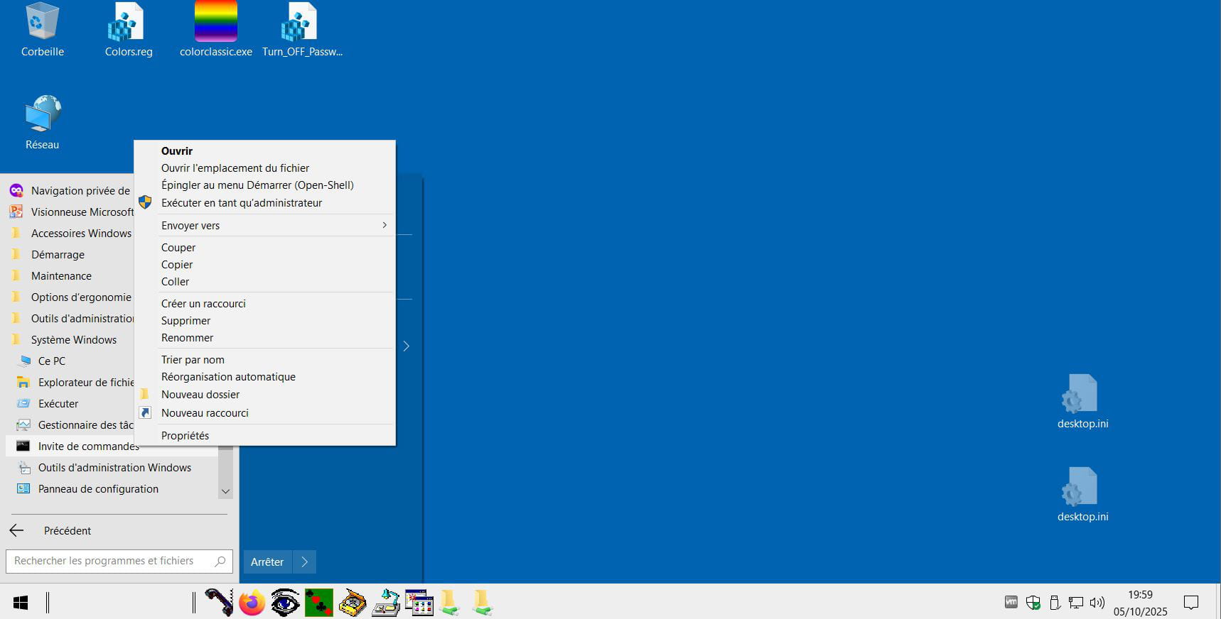

        1. Sous Windows 10 Pro ou pas, comme je l'ai illustré (j'ai un menu démarrer spécifique Open Shell mais cela ne change pas la question), les deux se trouvent dans le menu démarrer, PowerShell est pour cela assommer une mouche avec un marteau, on peut faire un clic droit sur l'invite de commandes, exécuter en tant qu'administrateur.
