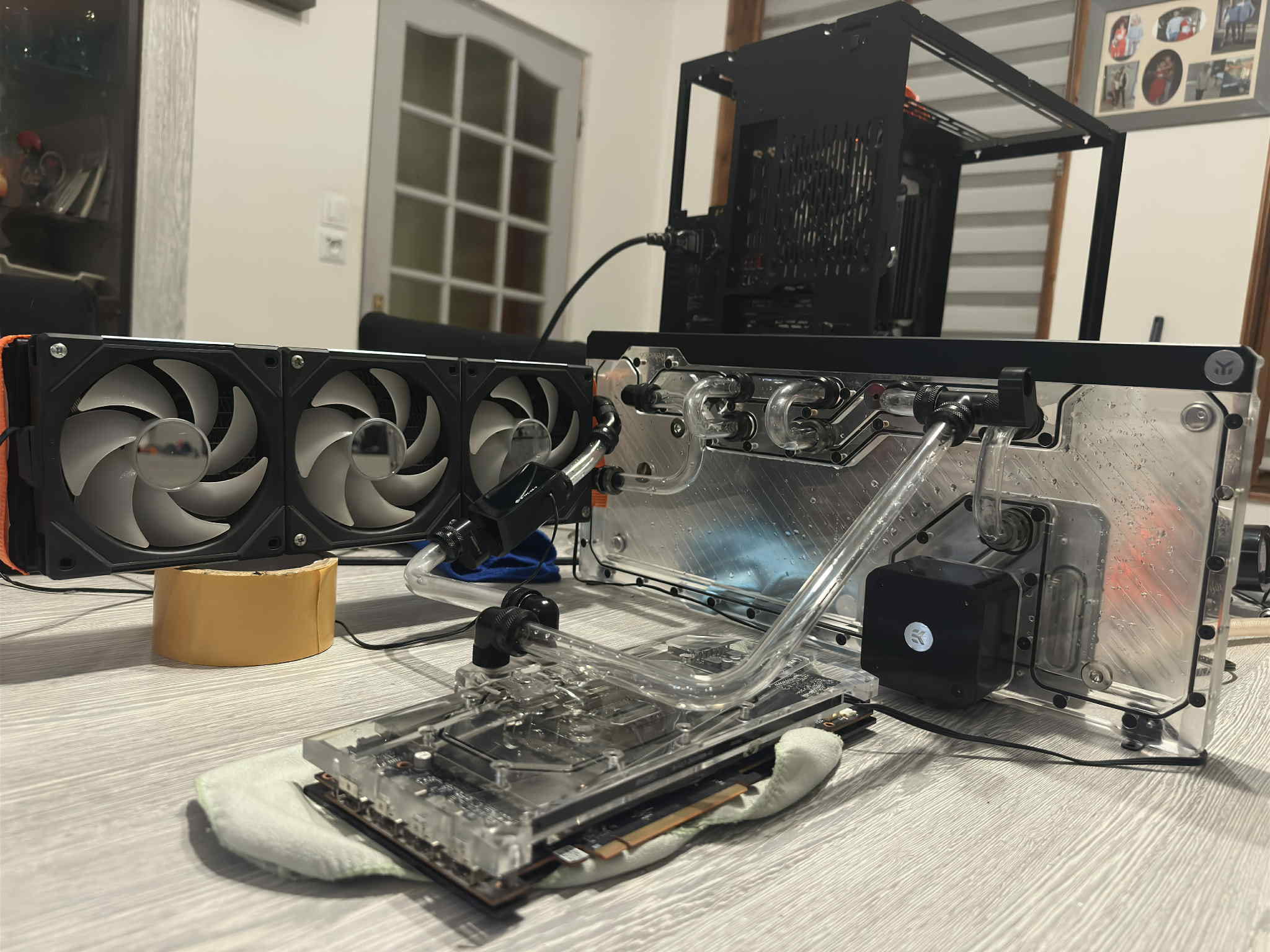

    s'il faut, je peux démonter la carte graphique ainsi que le waterblock pour montrer l'installation de la patte et la changer s'il faut

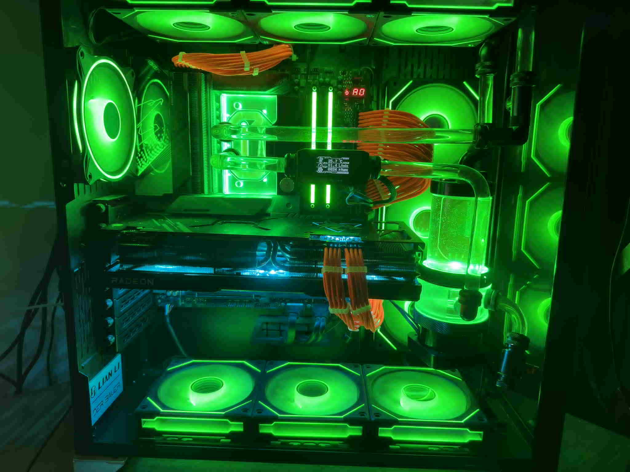

    Dans ma tour, j'ai 10 ventilateurs, 6 pour les radiateurs 360 mm haut et bas. Ils poussent l'air vers l'extérieur
    1 au fond du boîtier qui fait le même
    et 3 en inversés qui amène l'air

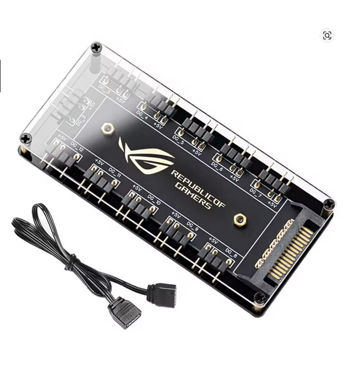

    et tout cela ainsi que les pompes sont sur des HUBs comme celui de la photo
    1 HUB Pour les alimentations

      Pour le hub, je crois que c'est la prise FAN centrale qui est à brancher avec le câble sur une prise FAN de la carte mère et ensuite, en pilotant cette prise FAN depuis le BIOS, cela pilote l'ensemble des autres ventilateurs branchés sur le HUB. Si c'est pas elle c'est une autre et une erreur de design :-D
      Et en plus c'est pas en PWM mais c'est un autre débat de spécialistes. Ce HUB est piloté en variation de tension si ça t'intéresse de creuser.
      La prise SATA est une prise d'alimentation sortant du bloc d'alim pour alimenter les 10 ventilos. Warning sur la demande en courant, certains ventilos (Scythe par ex) tapent les 1A CHACUN tranquillement. 10A sur 5V c'est 50W réclamés sur une seule prise SATA et pas une situation d'avenir.

    Pour le hub (HUB PWM pour 10 ventilateurs pour les alimentations pompes et ventilateur), HUB 4 broches sur la photo, il s'agit du modèle pour ARGB
    Après, si la qualité n'est pas top, sur la tour, il y a un HUB LIAN LI vendu avec la tour. J'ai aussi un coolermaster et aussi un lian li vendu qui était vendu avec un pack de 3 ventilateurs. Je joins des photos, après il faut que je cherche
    pour la prise sata (ok)pourleshubs,ilsdoiventallersurunportfanspécifique,jecrois?

      Pour ce qui est des hub je ne recommande pas pour la raison d'intensité citée plus haut. J'ai déjà cramé un rhéobus avec 8 ventilateurs et ça venait 100% de la demande en courant en entrée ; les câbles ne sont pas dimensionnés pour laisser passer 5, 6 voire 10A continues. C'est pourtant ce que ça "vend".
      La meilleure solution est de répartir tous les ventilos sur toutes les prises FAN de la CM (avec doubleurs voire tripleurs au besoin), en plus de pouvoir ajuster finement la vitesse de chaque groupe de 1,2 voire 3 dans le BIOS (si par exemple untel doit tourner à 100%, untel est trop bruyant donc 50% etc...)
      Sur la photo c'est pas un PWM pour sûr, il faut au moins une prise FAN avec 4 broches et aussi la "prise de sortie pour le câble vers la CM" avec 4 broches pour le signal. Aucun n'a ça sur la photo.
      Tant que la puissance envoyée sur les ventilos reste régulée autour des 50%, tu peux utiliser les HUB. Si y a 100% qui est souvent demandé, risque. La pompe, surtout pas.

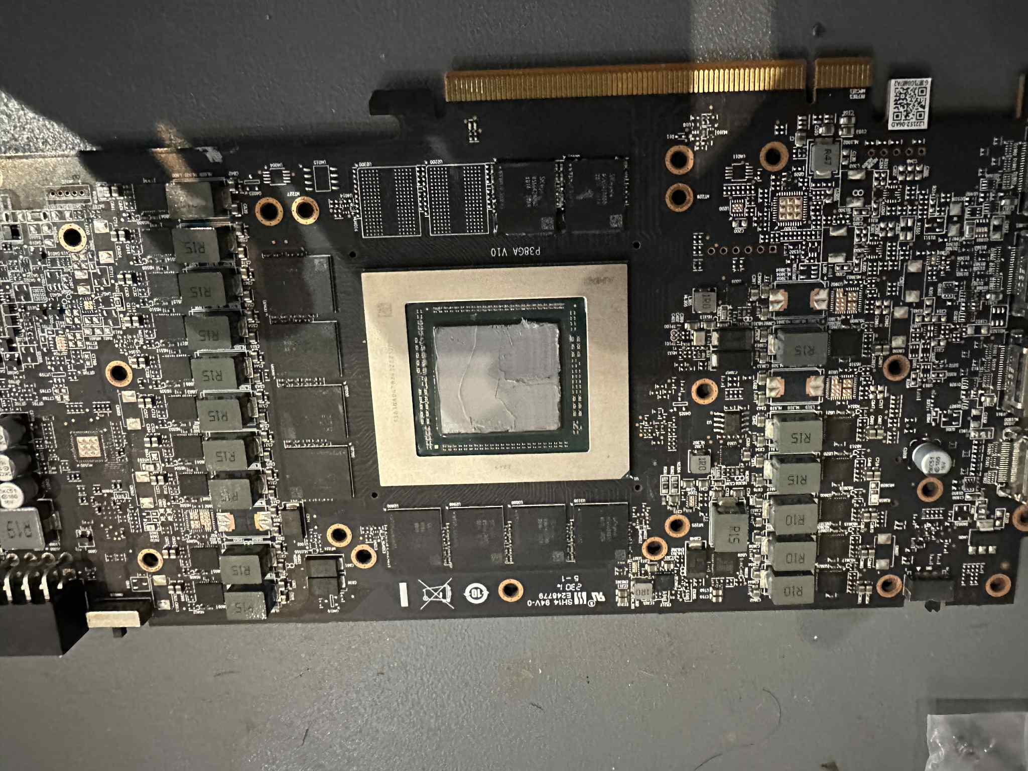

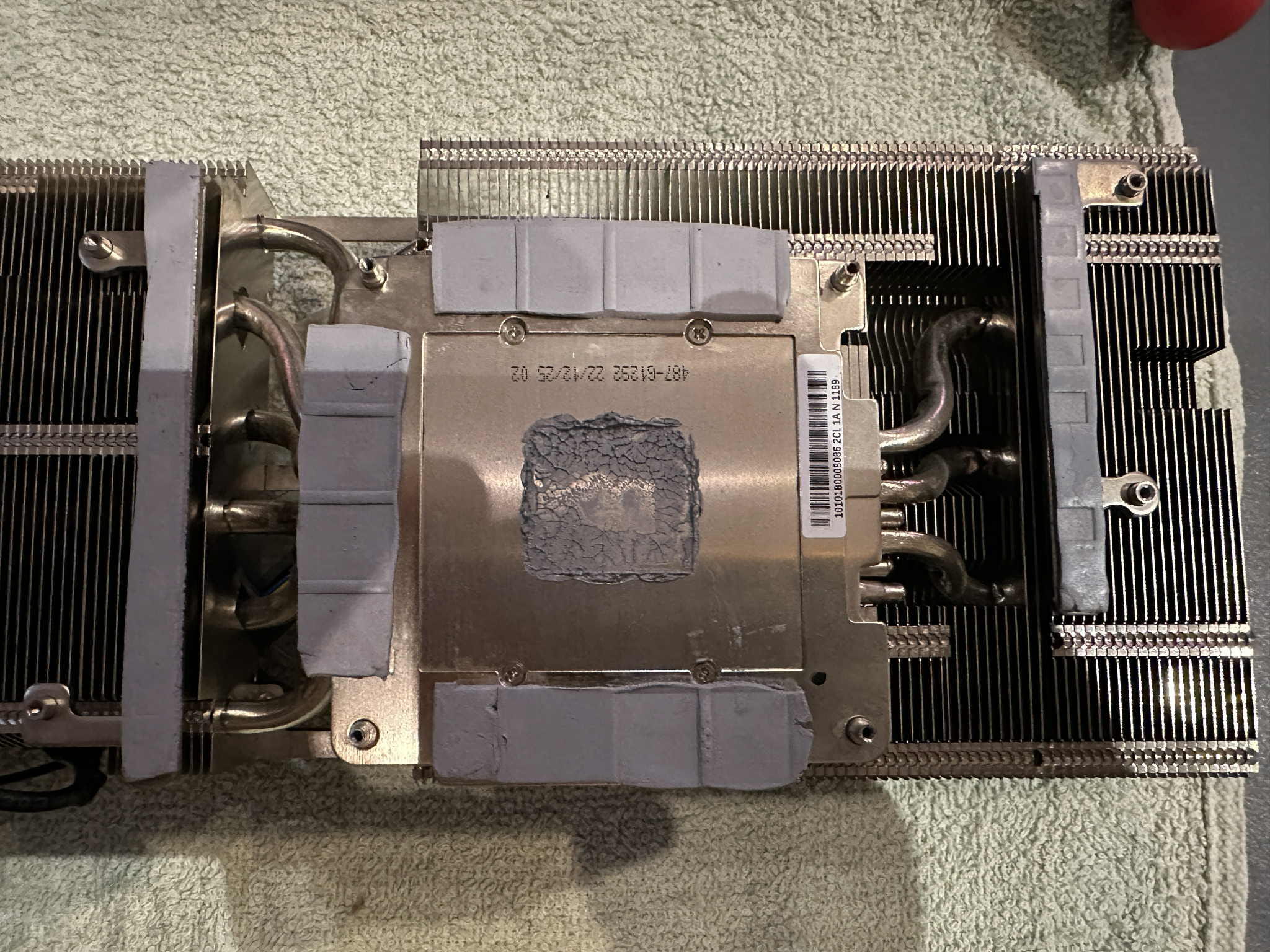

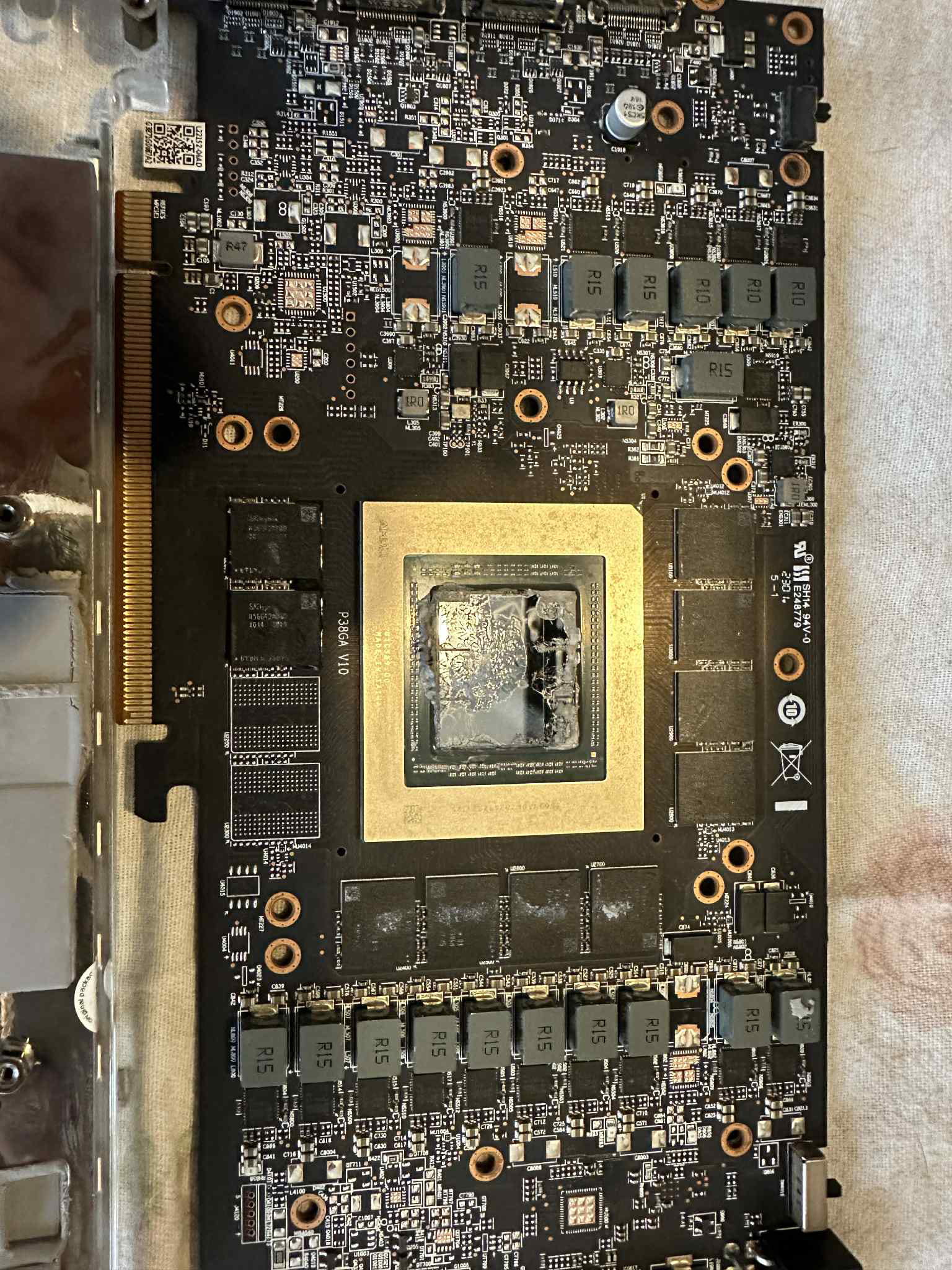

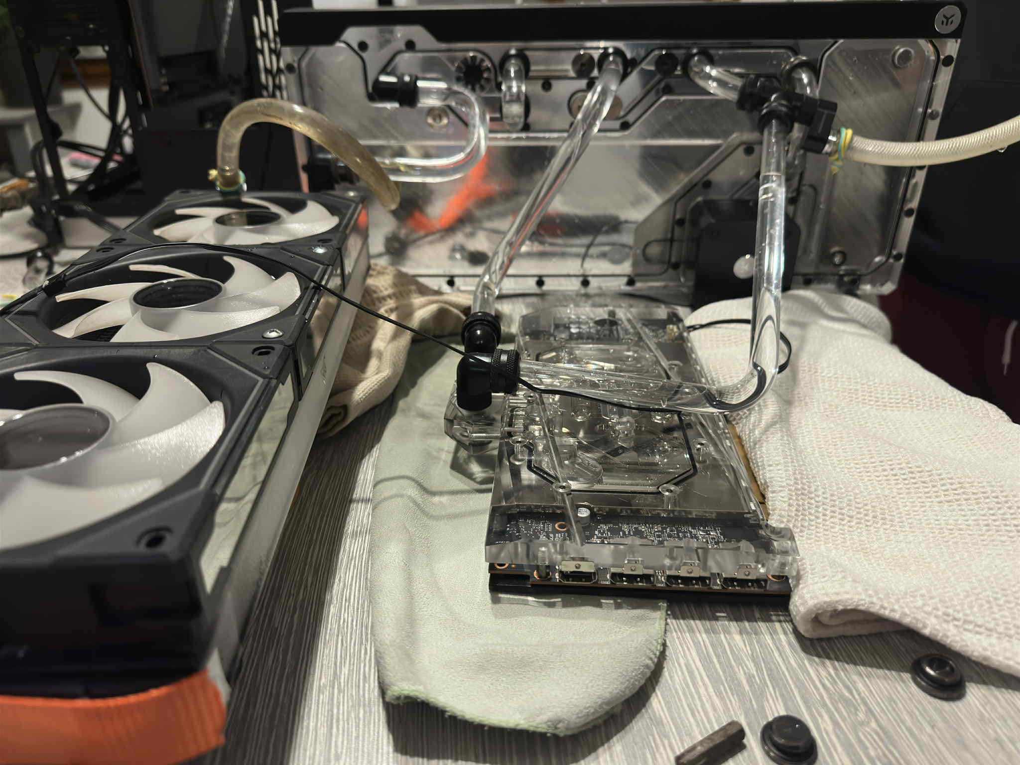

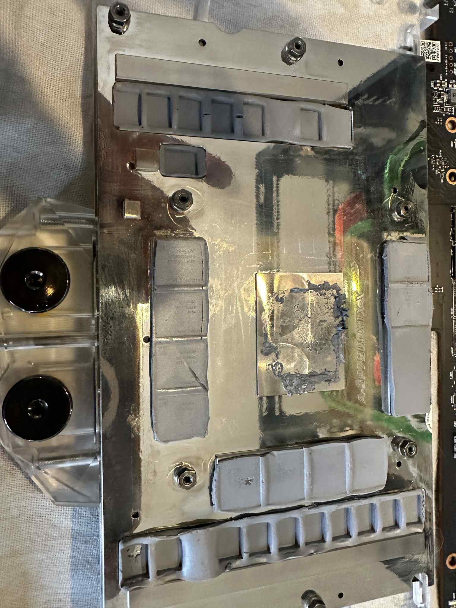

    quelques photos, je crois qu'il y avait un manque de patte thermique au centre
    j'ai changé tous les pads
    et remis la carte avec les ventilateurs

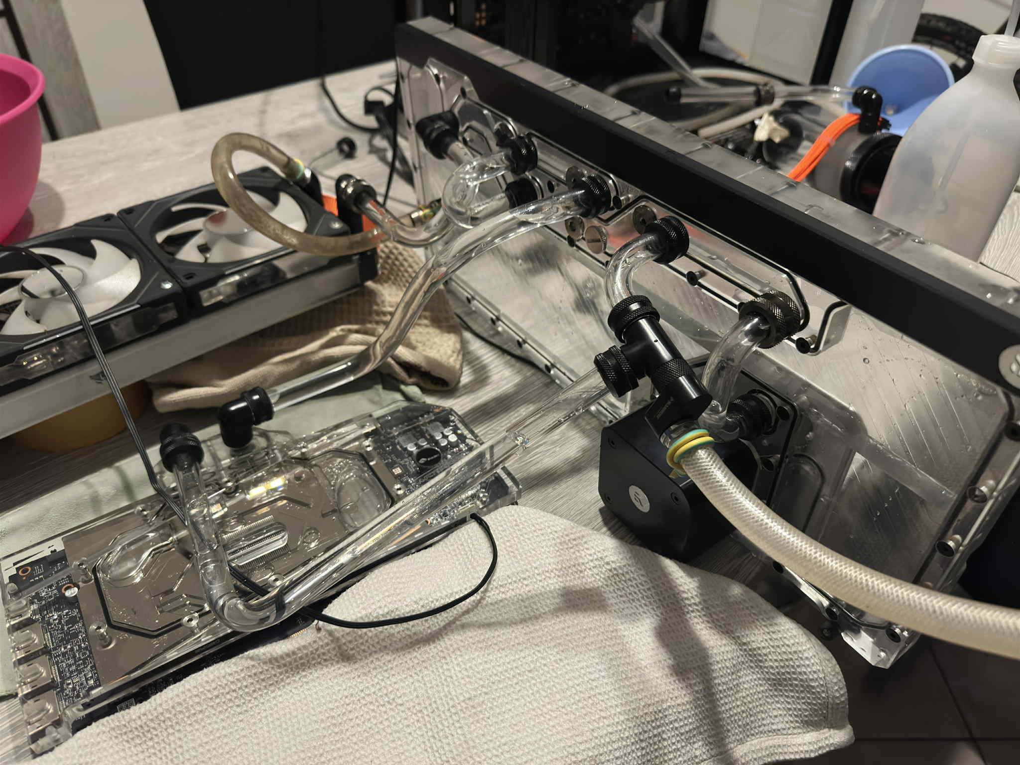

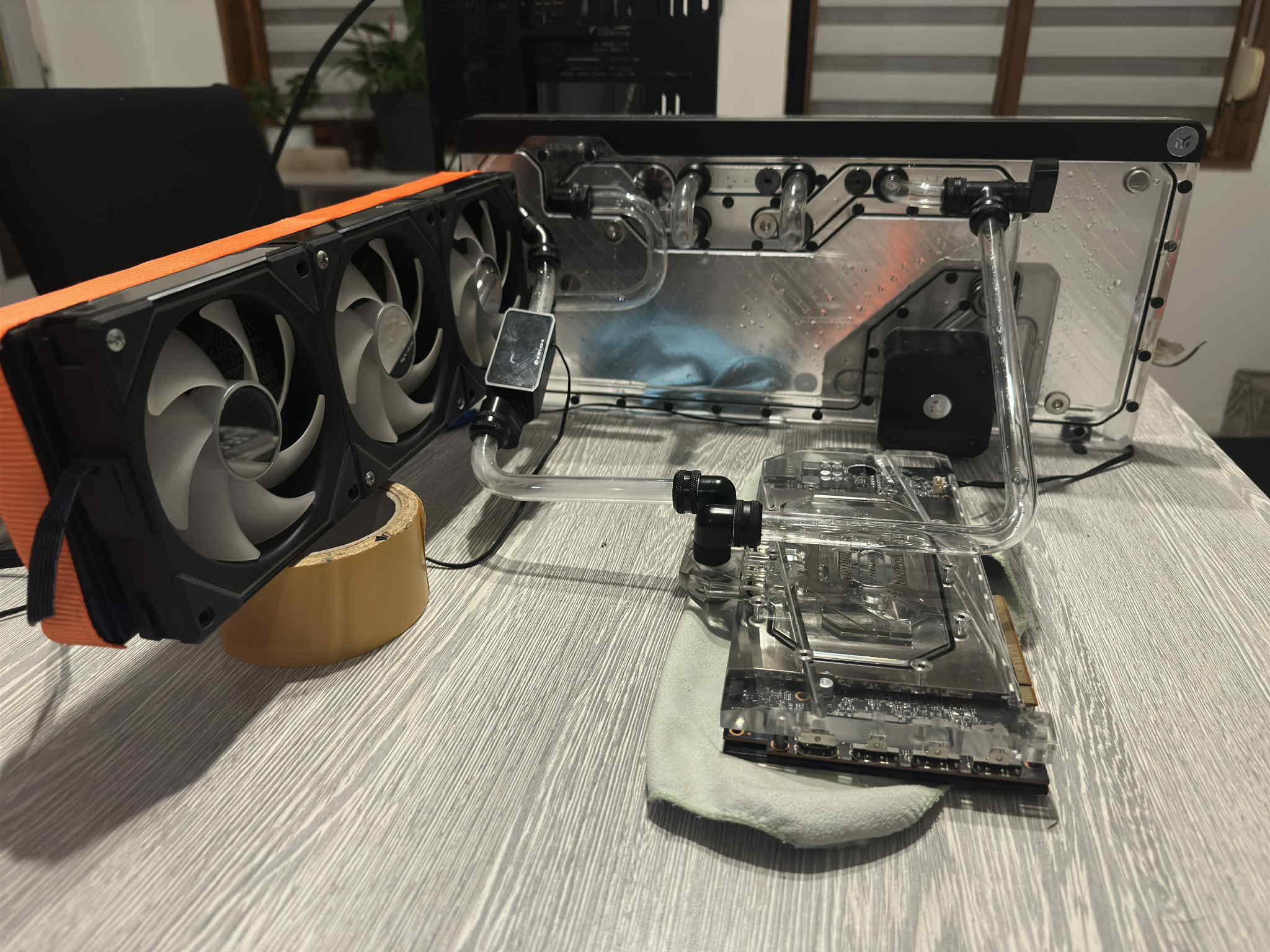

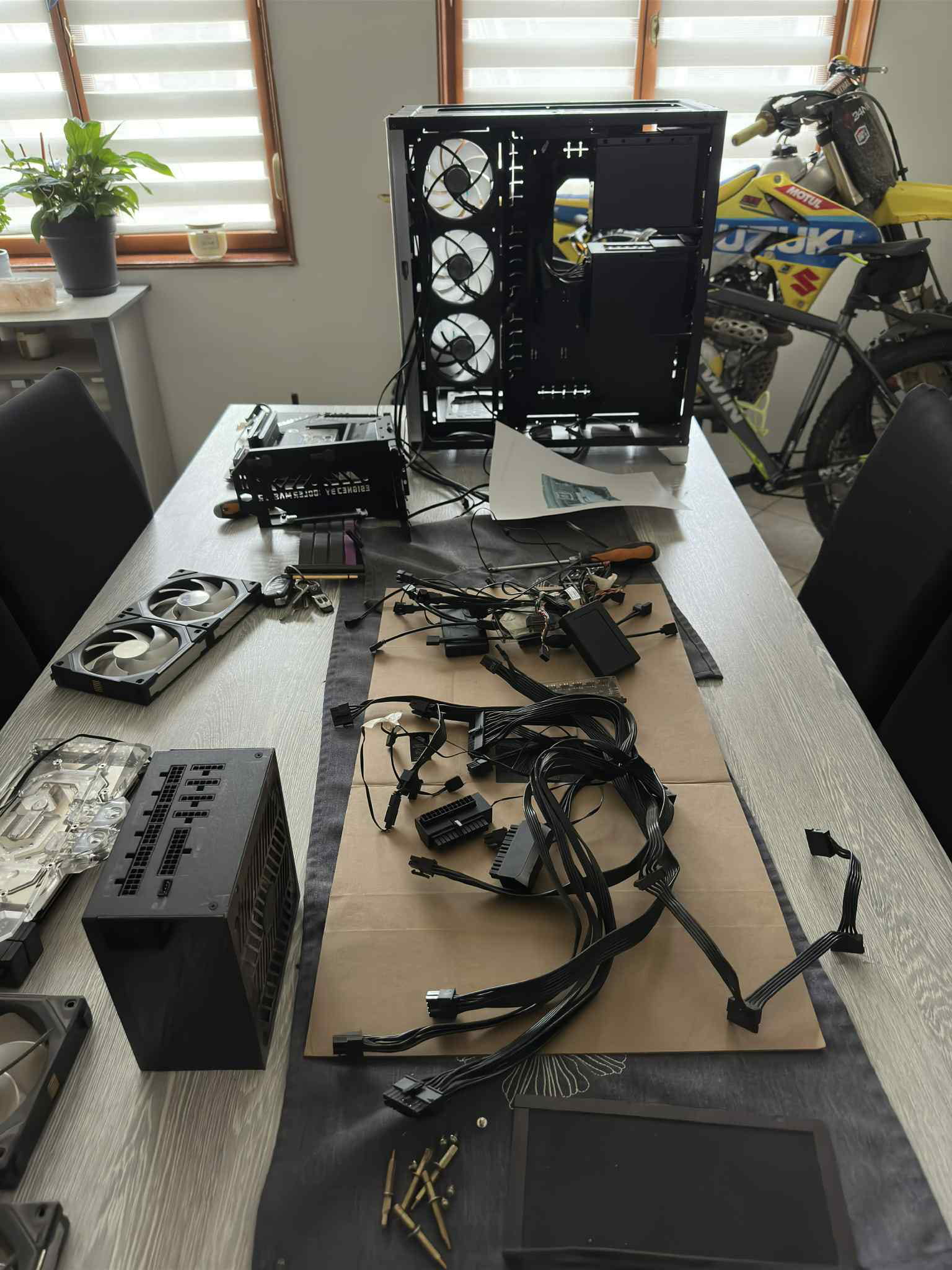

    j'ai dû démonter les 2 watercoolings car la carte remise à son état d'origine ne passait plus
    la la carte est posée, il me reste à refaire la boucle pour le processeur

      J'ai un problème de vision sur les 3 ventilos du bas, j'ai l'impression qu'ils soufflent vers le bas au lieu de vers le haut, en opposition à ceux du haut. Si c'est bien le cas c'est pas bon du tout, il faut un airflow dirigé qui aille du froid (en entrée) vers le watercooling en sortie en s'assurant que la CG reçoive aussi du flux d'air.
      Dans ton exemple si le watercooling se trouve tout en haut, il faut que TOUS les autres ventilos soient en aspiration vers l'intérieur du boîtier et supprimer le ventilo à l'arrière qui retire du flux d'air exploitable au watercooling qui lui doit souffler vers le haut

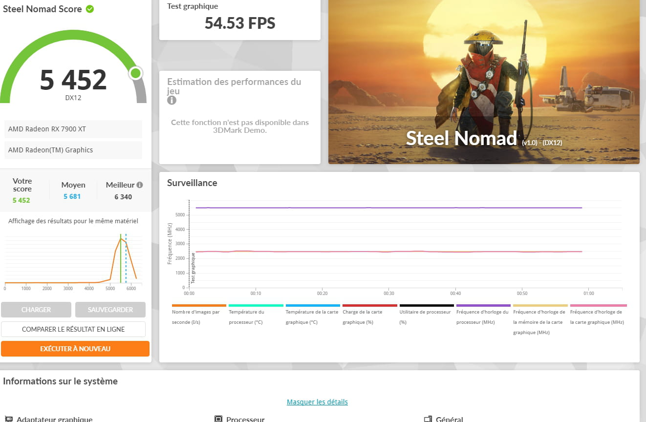

    https://userdiag.com/id/Zy8x6FeD6a
    1. luckydu43 Messages postés 4501 Date d'inscription   Statut Membre Dernière intervention   1 178
      Rien à voir avec avant, le GPU respire bien mieux. Hotspot GPU à 97° au max en charge cumulée, il prend ses watts.
      Même le CPU reste sous les 90° !
      Je clocke 369W GPU + 200W CPU au max en cumulé (y a peut être pire) soit 570W de charge. Les 850W restent OK pour la config (en prenant en compte +~100W pour la CM, la RAM, les ventilos et les périphériques)
      Reste à voir si ça se vérifie en jeu mais c'est bien engagé. T'as regardé le sens des ventilos ?

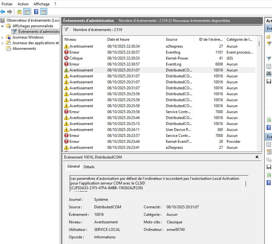

    depuis que j'ai enlevé le watercooling de la carte graphique, j'ai fait des parties de jeu
    Les 2 premières j'ai eu des lags ou crachs d'image. Après cela a été mieux et là ce soir, le PC s'est éteint en pleine partie et dans le rapport d'événement plein d'erreurs

      Je ne lis rien de probant dans ce relevé ; le crash Kernel 41 n'indique pas la cause.
      On va traiter ça par secteurs.

    1) au niveau des Pads, cela a l'air ok
    2)au niveau du processeur graphique, j'ai un doute au centre, on dirait que ça a trop appuyé
    Je ne sais pas si les 4 vis qui tiennent la fixation du rad graphique sur le processeur, faut-il les serrer à fond ?

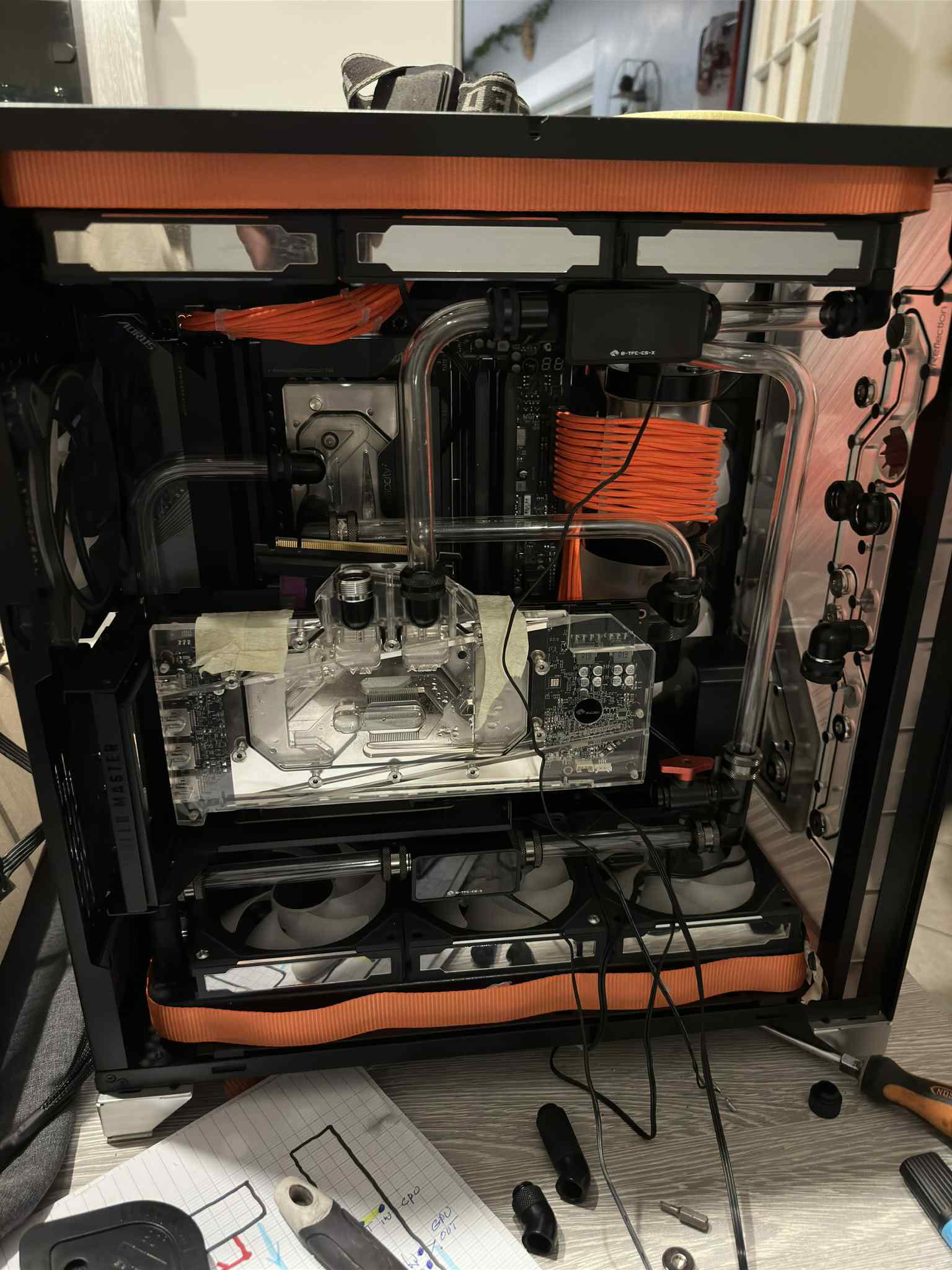

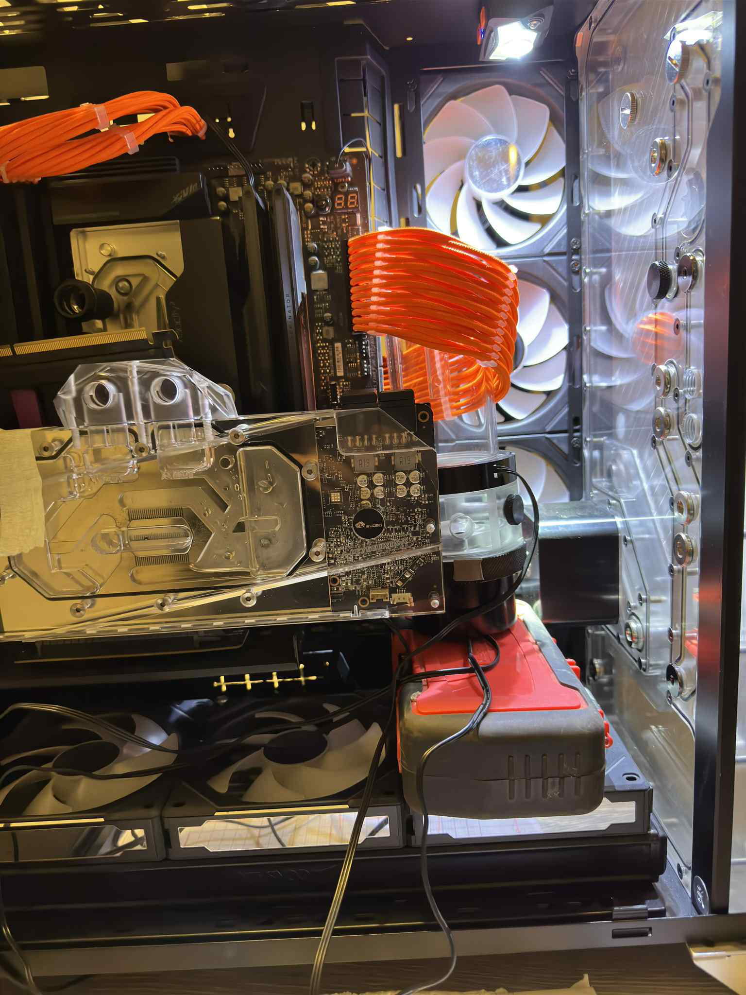

    3)La carte me semble positionnée trop haut, elle pulse l'air chaud sur le processeur et la RAM (votre avis). J'ai mis ma main entre les éléments et ça chauffe
    3)Les ventilateurs derrière la pompe pulsent l'air à l'intérieur, faudrait-il pas mieux les mettre en bas pour envoyer l'air frais vers la carte ?
    et les ventilateurs du bas, les mettre derrière la pompe

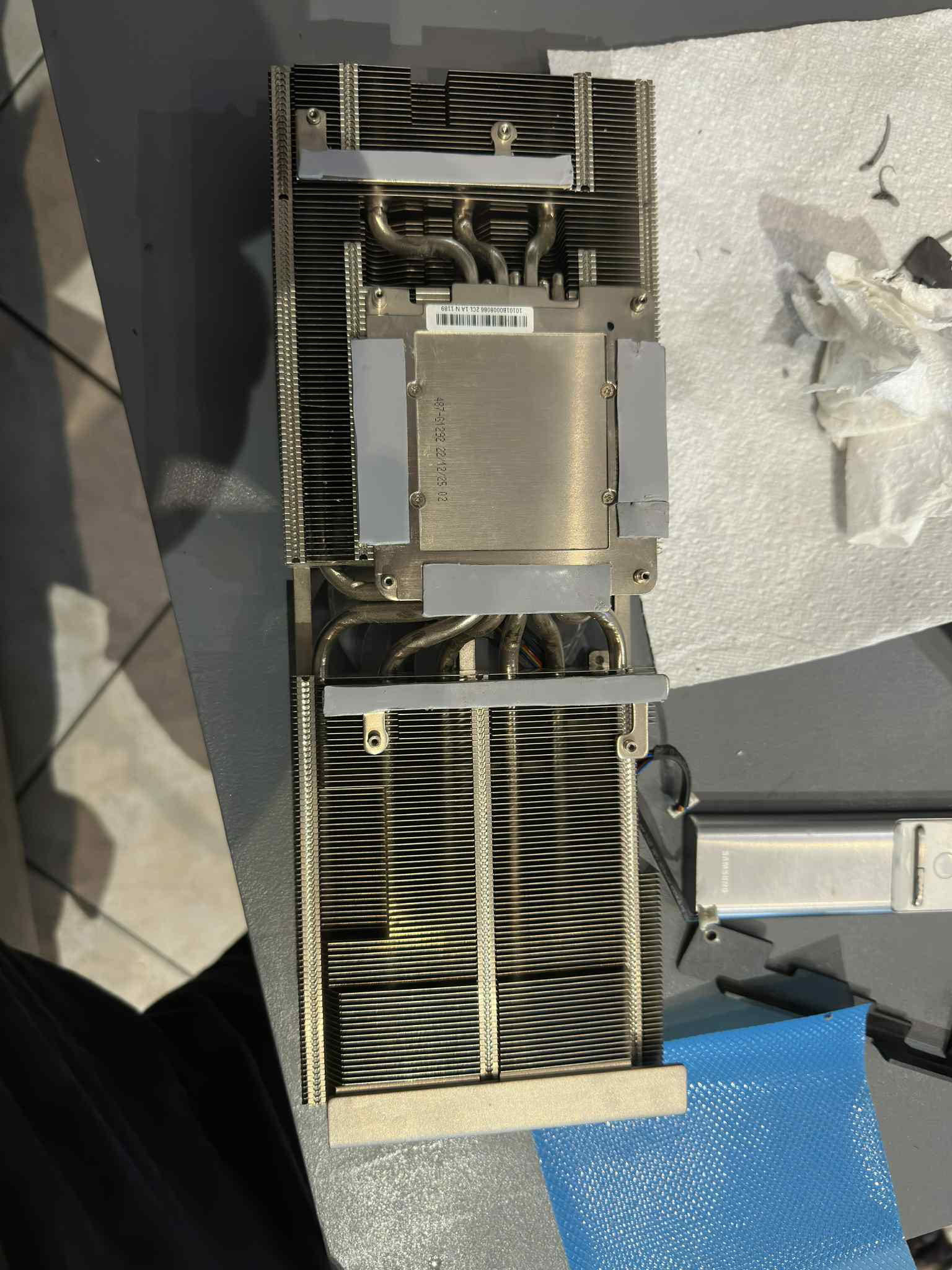

      1. Pour les pads ça me paraît ok.
      Je précise, à chaque démontage c'est acétone/alcool/essence selon préférence jusqu'à ce que tu te voies dans le die (1er degré) puis repaste et remontage.
      2. Rien me choque sur le die. Les vis faut les serrer à fond, faut pas de jeu, les ressorts se chargent de répartir la charge. Le ventirad d'origine est conçu pour le PCB et éviter de toucher ou forcer. Mais en serrant à fond.
      3. pas bon plan, pas dit que les slots plus bas soient câblés en PCIe 16x. Puis avec un watercooling CPU qui souffle vers le haut, les RAM ont aussi un flux d'air (certes chaud par la CG mais la CG dépasse pas 60° et c'est un mix d'air avec l'air autour)
      Pour les ventilos suis le guide plus haut (lien) sur comment les orienter. Aussi j'ai celui-ci (lien). C'est plutôt simple à assimiler, il faut un flux d'air important. Si la CG envoie de l'air chaud c'est qu'elle en reçoit et c'est le but. Il faut par contre faire un flux d'air dans le boitier allant du froid au chaud. Le sens et placement des ventilos est crucial.
      En n'oubliant pas comment s'assurer de leur sens avec ça : "vu de côté, l'air va du rotor (le côté où on peut jouer avec les pales) au stator (le côté où c'est plus dur de jouer avec les pales)"

    les ventilateurs du fond sont des ventilateurs à pales inversées, lian li
    ce du bas et du haut sont des standards lian li
    Ce du fond rencontre des obstacles à l'aspiration. Il y a la grille en alu derrière qui est perforée, mais qui me semble limite
    et devant, il y a la pompe qui freine le flux aussi
    je remonte la carte, tout a été nettoyé
    je lui mets 2 câbles et je relance pour passer à la suite
    (Juste une confirmation pour les ventilateurs ou si je les laisse comme cela
    et merci pour ta patience
      Merci, mon but est de solutionner les askers et nourrir le forum pour d'autres qui ne font que parcourir (comme moi 95% du temps). Merci quand même ;-)
      Si les ventilos sont à sens inversé alors qu'ils restent comme ça et c'est bien vu de la part de Lian-Li esthétiquement (pas surpris cela dit de leur part)
      Des images d'avant, à part le ventilo tout en haut à gauche à enlever, le reste est ok s'ils sont tous en aspiration vers l'intérieur du boitier en ne laissant que les ventilos du watercooling en extraction.

    https://userdiag.com/id/tibfJXeZig
      La CG se comporte très bien.
      Attention, elle tape 400W, s'il n'y a que 2x8 pins c'est hors-norme ATX et il peut convenir, à terme, de l'undervolter. Vu ses températures tu n'auras pas de gain en performances mais ça peut la stabiliser.
      Hotspot < 90°, GPU et CPU frais, tout me semble ok.

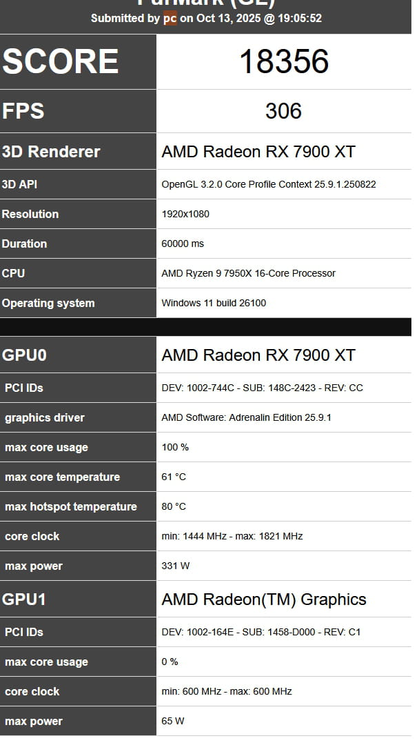

  14. Shiva80 Messages postés 31 Statut Membre
    bonsoir
    j'ai passé OCCT, aucune erreur
    j'ai fait carte, cpu, Power, CPU RAM
    j ai passé prime95 ok
    FurMark
    3DMARK
