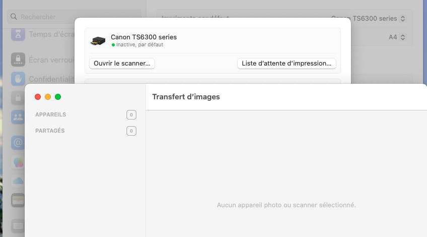

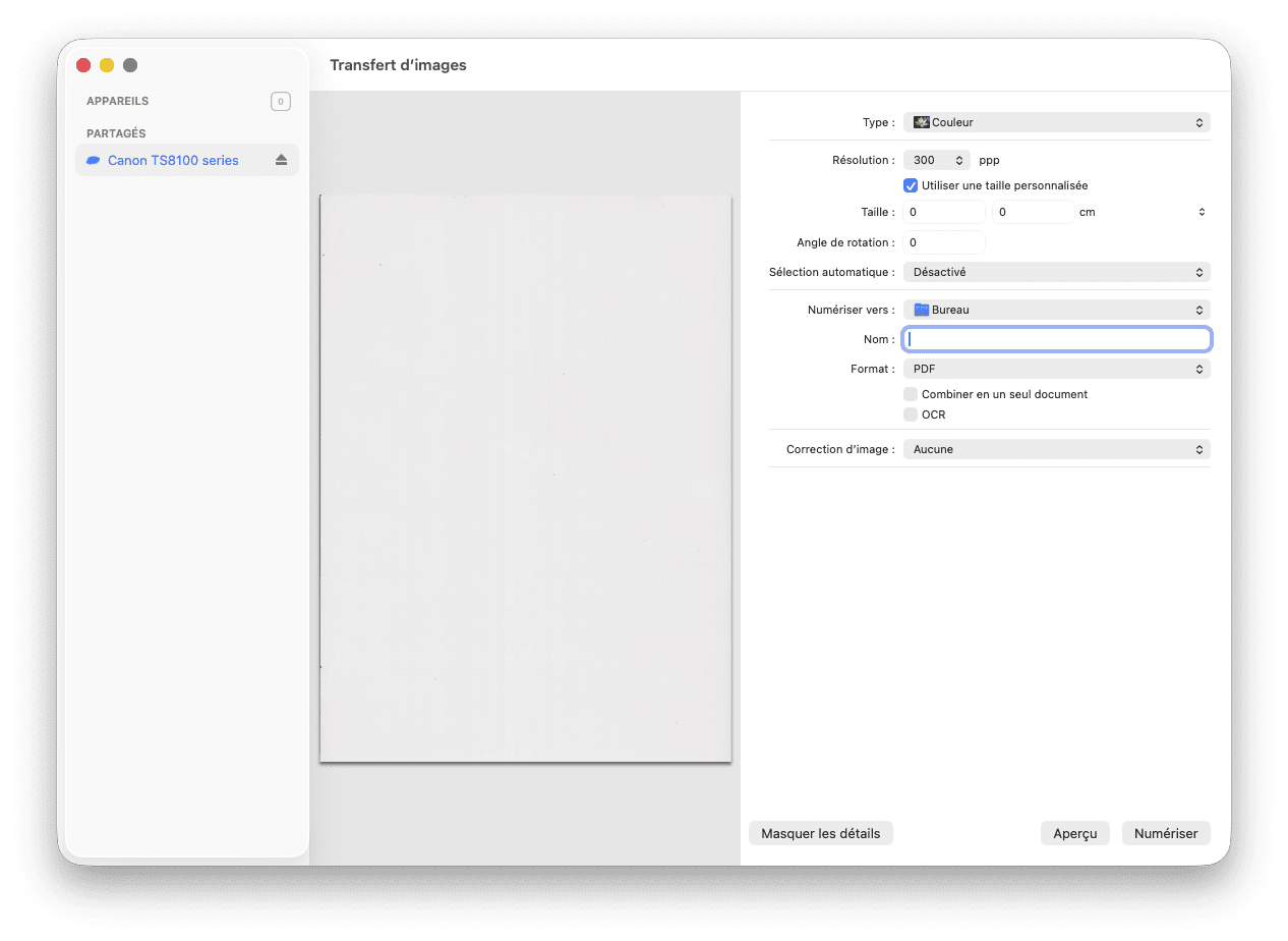

        1. Tu n'as pas ce type d'image avec dans le coin supérieur droit l'accès au scanner ?
          Puis, après clic sur cette icône :
          Rien de tout ça ?
            Non rien, seulement ça :

            2. @dede74000
              Ta copie d'écran fait penser à une imprimante/scanner qui est en mode veille... parfois il est utile de "l'activer" par une pression sur une touche...
          2. Contributeur
            Bonjour Francis,
            Au moment de la prise de copie d'écran, elle est bien active, j'ai refait le test.
            Le seul petit pictogramme d'imprimante et à gauche du nom de l'imprimante.

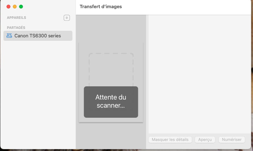

                En suivant un autre conseil, après moult essais, obtenant le même message d'erreur, depuis "Réglages système/Imprimantes et scanners" si j'ouvre le scanner, ça lance "Transfert d'images" qui ne trouve pas de scanner !
                J'en déduis donc que mon scanner est absent/défectueux.

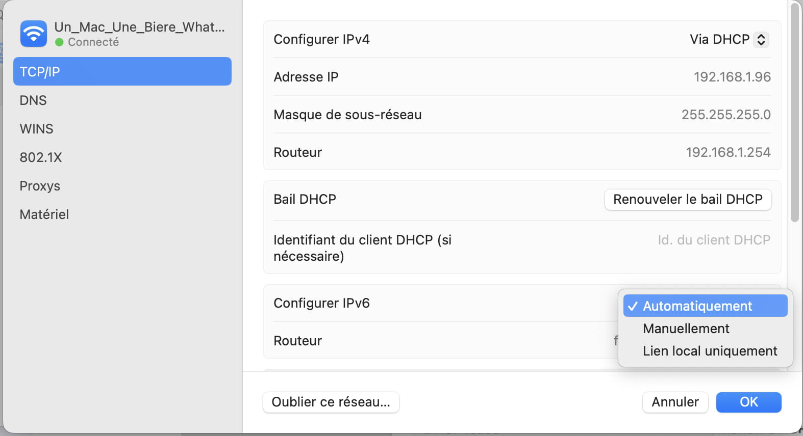

              2. @dede74000
                Hello
                Un voisin ou un ami proche de chez toi ne pourrait-il pas venir avec son Mac/PC portable et son propre câble USB pour tenter l'expérience avec ton scanner et confirmer ou non le problème.
                Sinon, j'ai aussi trouvé ce témoignage ICI :
                "J'ai eu un retour de Canon qui m'a indiqué la marche à suivre car c'était effectivement un problème réseau en désactivant le paramètre IPV6 de l'imprimante pour éviter au Mac d'hésiter à choisir tel ou tel protocole d'adressage pour l'envoi des données vers l'imprimante."
                Canon indique ICI comment faire cela.
                As-tu testé cette désactivation IPV6 ?

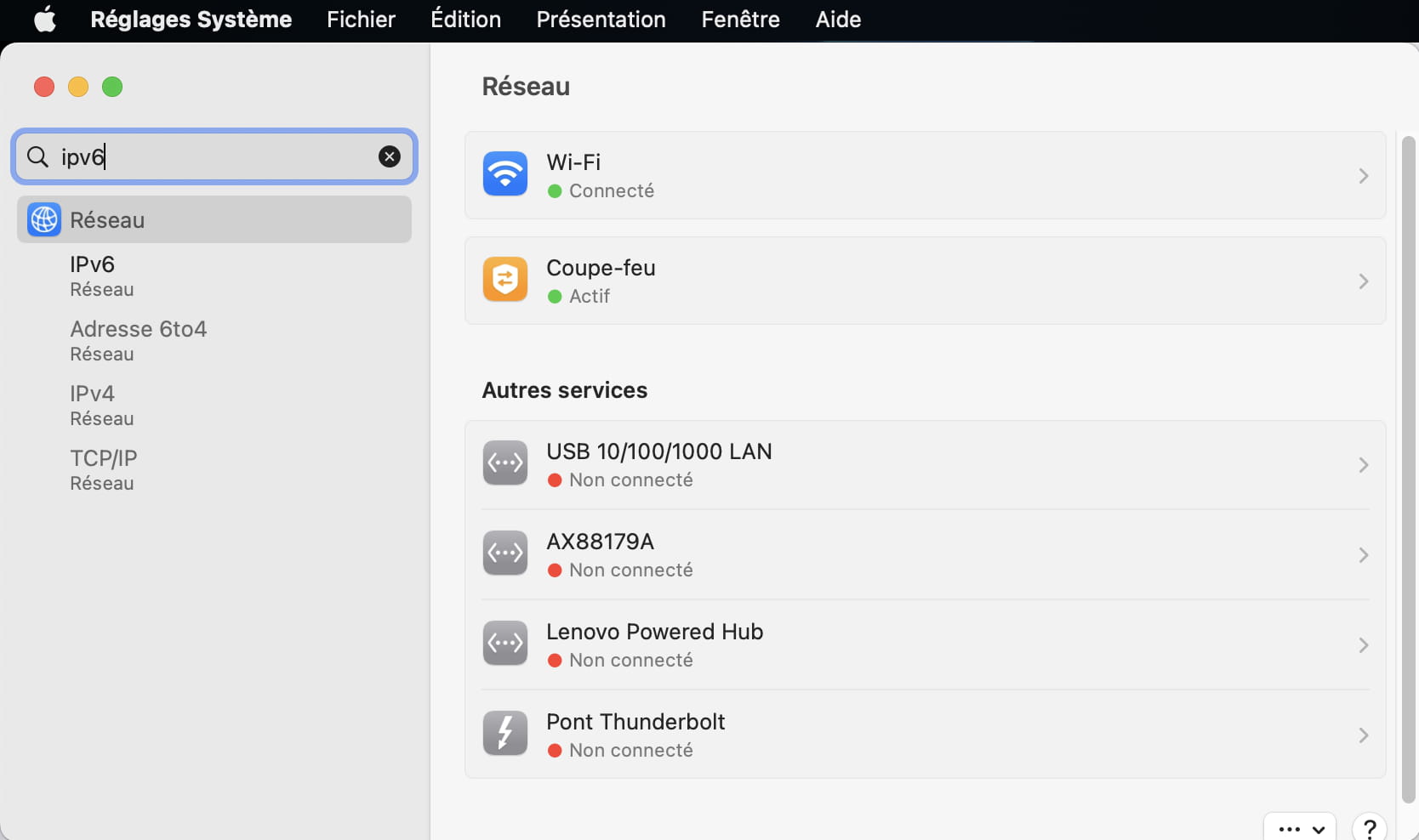

              4. @dede74000
                Hello
                Voici comment je ferais:
                J'éteindrais mon imprimante.
                Sur le Mac, j'ouvrirais les préférences système via le menu Pomme et taperais ipv6 dans la zone de recherche:
                Puis dans la colonne de gauche, sous "Réseau" je sélectionnerais "IPV6" : une fenêtre devrait apparaitre et je choisirais alors dans le champ "Configurer IPv6" l'option "Lien local uniquement" après avoir mémorisé l'option qui était choisie:
                Je rallumerais mon imprimante/scanner et je retenterais un lancement du scanner via l'outil Apple "Transfert d'images".
                Si ça marche, alors cool.
                Si c'est pas mieux, alors je referais la manip pour remettre l'option mémorisée afin de ne pas rencontrer d'autres soucis.
                Ritchi
