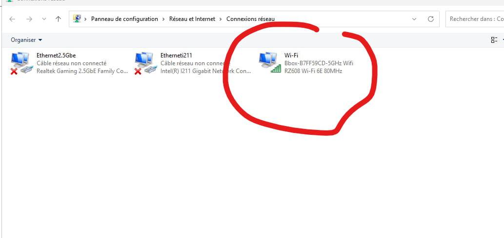

      On suppose que le PC a une connexion éthernet sans quoi il n'y en aurait pas du tout, et aussi qu'il a une carte Wifi.
      Le Wifi est activé dans la Box et sur le PC?
  3. Redbart Messages postés 20952 Date d'inscription   Statut Membre Dernière intervention   3 382
    la carte réseau wifi est activée ?
