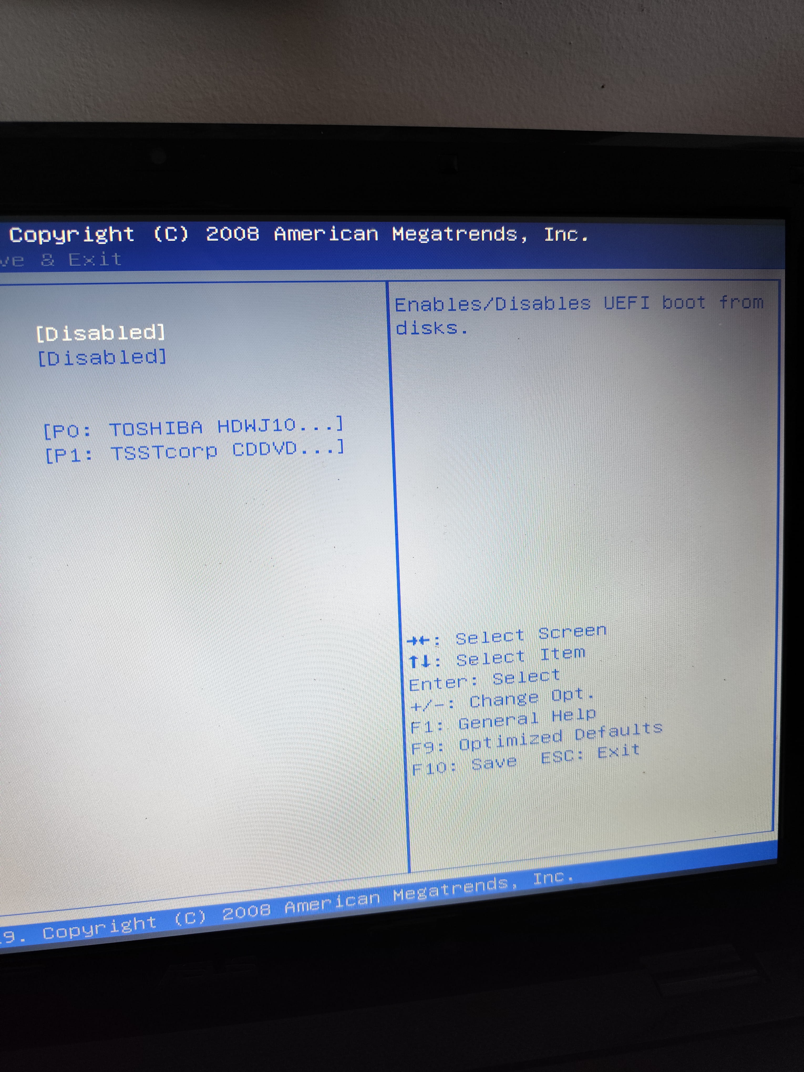

    Peux-tu faire une photo de l'onglet boot du bios de ton pc ? (poste la sur cjoint.com et mets le lien ici)
    1. Merci beaucoup de ton aide je poste ça en fin de matinée à plus
      1. Re-bonjour
        Le PC est capable de lire une clé USB qui contient des données mais comme on le voit sur la photo la clé USB n'apparaît pas alors qu'elle est branchée
        i et pour la distribution Linux j'en ai essayé plusieurs
        Linux mint zorin Ubuntu je suis pas trop fixé
        1. On ne voit pas trop bien sur ta photo car elle est mal cadrée mais je suppose que le "disabled" correspond à l'UEFI si j'en crois le commentaire à droite.
          Place ce paramètre sur enabled et il devrait voir ta clé bootable.
          par contre comme tu as fait l'installation de Windows avec uefi désactivé, Windows ne démarrera plus à partir du moment où cette option sera changée.

      3. Avec la position enabled dans le BIOS ça ne marche pas non plus
          Cherche l'option "Secure Boot" et place-la sur disabled ou off.
          N'oublie pas de sauvegarder la modification !

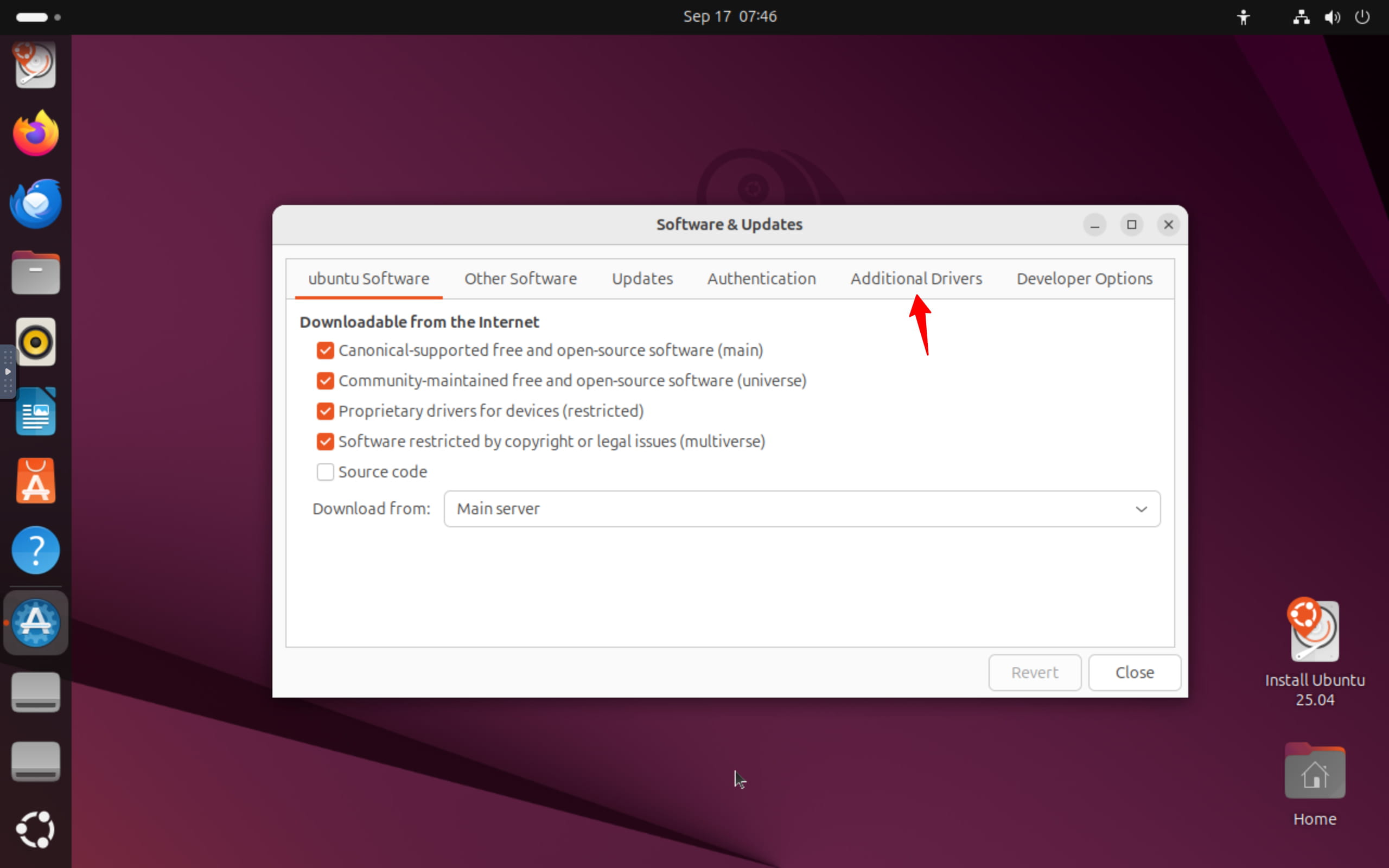

            Va dans logiciels et mises à jour. Clique  sur pilotes additionnels et vois ce qu'il te dit.
