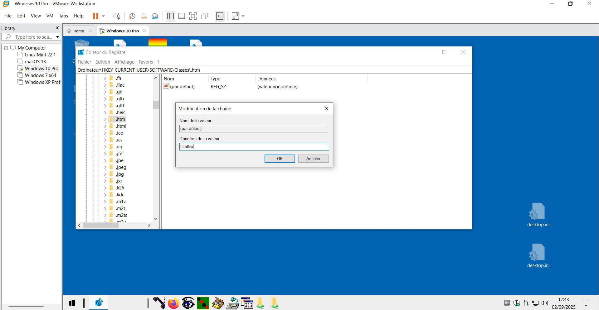

  1. Tu te rends à chacune des clés, ici htm, après t'être assuré qu'elle a le type correct (REG_SZ) tu cliques à droite sur par défaut, tu entres dans la fenêtre modification de la chaîne htmlfile et tu fais OK.
    Il n'y a pas de confirmation.
    2
    1. Cela peut paraître évident mais je n'avais pas pensé a cliquer sur "par défaut"
      Et ça marche mais surtout mon problème est résolu.
      Je n'en reviens pas d'autant que de nombreux sites traitent le sujet. avec chacun sa méthode inefficace.
      Bravo et un grand merci Brucine

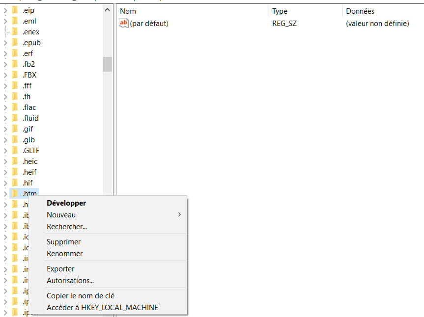

    1. Bonjour Brucine
      Merci pour cette réponse rapide avec des explications rassurantes
      Mais j'ai peur de faire des bêtises.
      Les 4 clés sont là mais dans "Données" il y a valeur non définie
      L'explication du modérateur "Autodidacte" est claire sauf que je ne comprend pas comment modifier?
