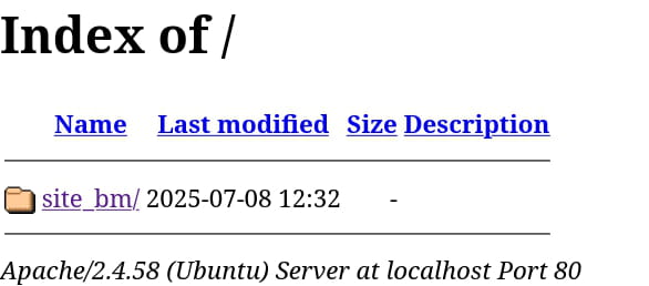

Lorsque je lance http://localhost, voici ce que je vois :
Je clique sur "_site_bm" et le site s'affiche normalement sous wordpress (je peux le travailler).  Je pense qu'il y a une erreur (un chemin mal défini) quelque part mais je ne vois pas où car je voudrais le lancer avec la seule commande http://localhost.

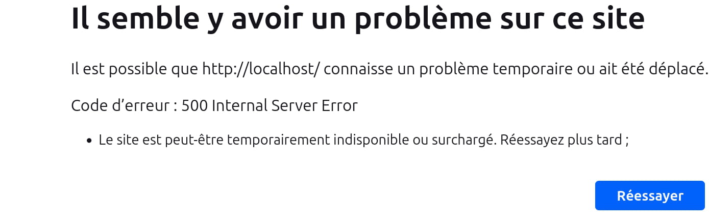

    Voici ce que j'obtiens après avoir lancé la commande sudo a2ensite site_bm.
    http:// localhost affiche ceci.

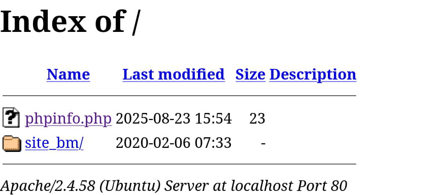

    localhost
    En désactivant sudo a2dissite site_bm (je relance systématiquement apache après chaque modif,  sudo systemctl reload apache2), http:// localhost afiche :
    localhost
    Si je clique sur le dossier site_bm, je vois : (phpinfo.pho s'affiche correctement, c'est normal vu que Apache fonctionne)

  3. Lume51 Messages postés 55 Date d'inscription   Statut Membre Dernière intervention   2
    Je pense que le fichier .htaccess est la cause de cette erreur.

    1. sioux
      Réactive ton site avec a2ensite puis recharge l'url dans le navigateur pour reproduire l'erreur 500.
      Consulte ensuite le rapport d'erreur par défaut (/var/log/apache2/error.log) pour analyser et corriger l'erreur qui correspondant au code 500.
      Le commande httpd -t permet aussi de vérifier la syntaxe des fichiers de configuration.
