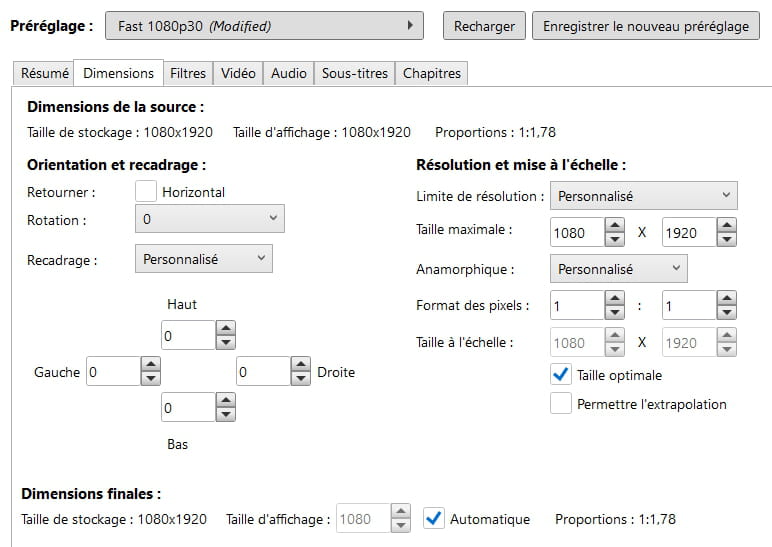

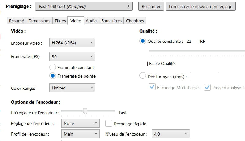

On avance peut-être :
Cette fois, l'importation du MP4 obtenu avec les réglages proposés (voir les captures d'écran des onglets "Dimensions" et" Vidéo") donne :
- dans la fenêtre d'importation une diapo conforme à la source, alors qu'elle était tassée déjà à ce stade dans les cas précédents,
- mais dès que je lance la lecture depuis la diapo, ou depuis la time line, l'image s'affiche encore tassée.
Est-ce un pb de Préférences ou de Propriété de projet dans Corel qui gène ?
Quoiqu'il en soit, merci pour votre patience.
La capture d'écran de l'onglet "Dimensions" n'est pas passée. Lorsque je tente un nouvel envoi j'ai une fenêtre qui ne comporte plus la possibilité de parcourir mes dossiers .. Il faut peut-être que j'attende un peu de temps entre deux envois ... Je réessaierai dans 1/4 h.
Le fait que l'image apparaisse correctement dans la fenêtre d'importation mais se tasse lors de la lecture ou sur la timeline indique que le problème vient effectivement de la gestion de l'aspect ratio (AR) dans Corel VideoStudio Pro X7, probablement au niveau des préférences ou des propriétés du projet, plutôt que d'un défaut de conversion avec HandBrake.

Bonsoir Bruno et grand merci pour votre implication.
Je verrai tout ça demain, au moins pour aller au bout du sujet même si, finalement, il apparait que votre première solution est préférable.
En attendant je vous remets quand même la capture d'écran de l'onglet "Dimens
ions" du dernier essai sur HandBrake.
