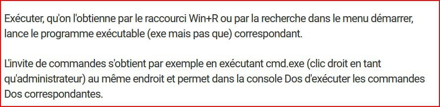

      Tu confonds exécuter et la ligne de commandes.
      Exécuter, qu'on l'obtienne par le raccourci Win+R ou par la recherche dans le menu démarrer, lance le programme exécutable (exe mais pas que) correspondant.
      L'invite de commandes s'obtient par exemple en exécutant cmd.exe (clic droit en tant qu'administrateur) au même endroit et permet dans la console Dos d'exécuter les commandes Dos correspondantes.

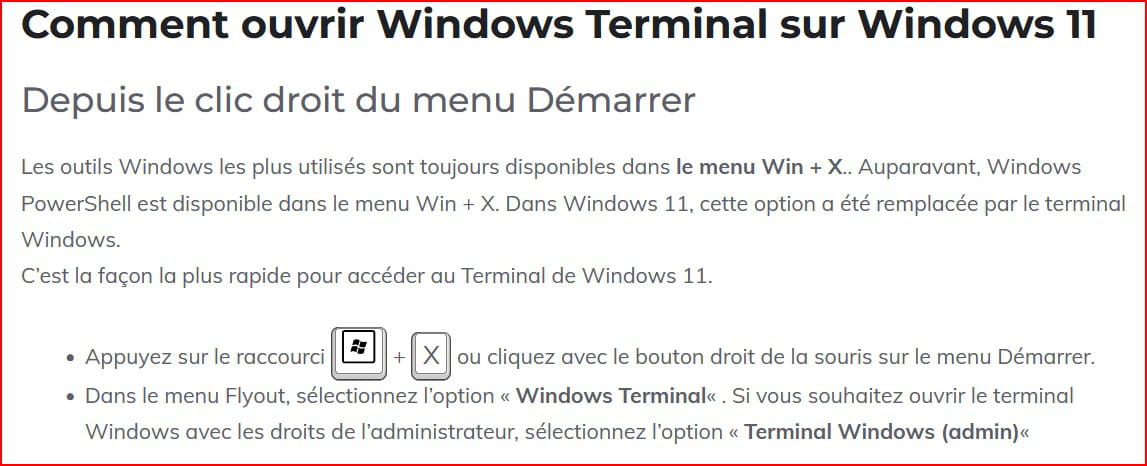

    b-Windows Terminal  (Adm-Utilis)
    c- Première cde
    SANS SUCCÈS donc je me suis arrêté là.

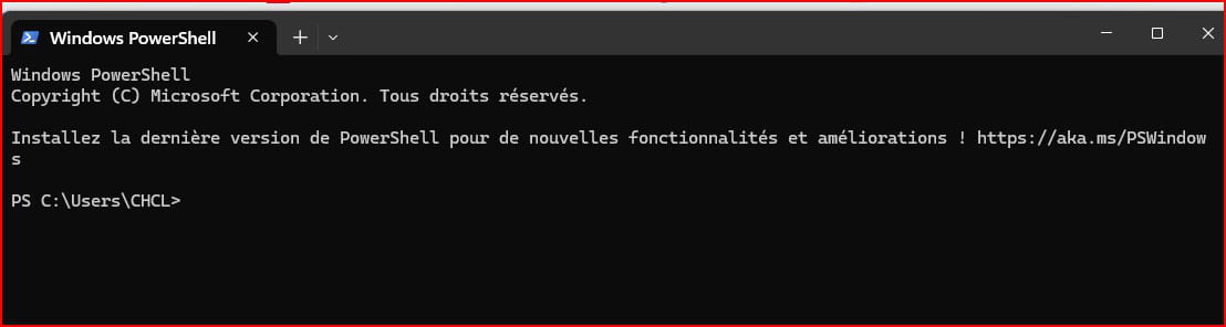

    1. Tu passes par le Terminal Windows (en principe mixte invite de commandes Dos-PowerShell mais bon...) au lieu de passer par l'invite de commandes cmd.exe; si tu n'as pas envie de la rechercher par le menu rechercher, elle se trouve dans le sous-menu Système Windows du menu démarrer.
      Si le Terminal lit PowerShell, je ne m'en sers jamais, la variable %homepath% ne sera pas lue et CD non plus.

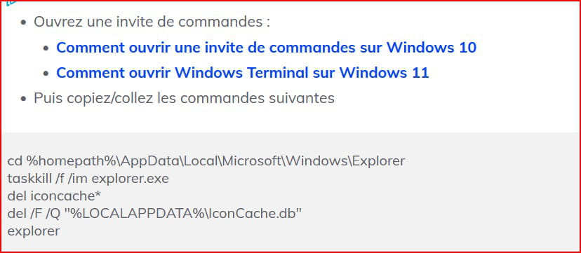

      Si tu ne veux pas mettre tes mains dans le cambouis, tu crées sur ton bureau un nouveau fichier texte, tu y copies l'ensemble du code figurant sur le lien du site de Malekal en <2>, tu enregistres et renommes ce que tu veux du moment que cela se termine par .cmd, par exemple toto.cmd.
      Ne reste plus qu'à cliquer à droite dessus, exécuter en tant qu'administrateur.

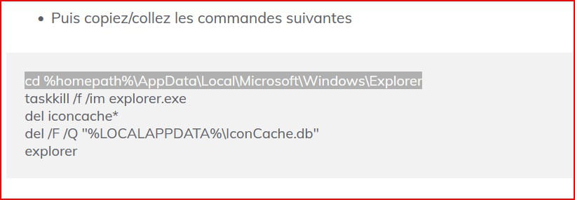

    M'étant appuyé sur les liens de Malekal, (pour mémoire)
    Je reprends donc pas a pas selon tes indications précédentes :

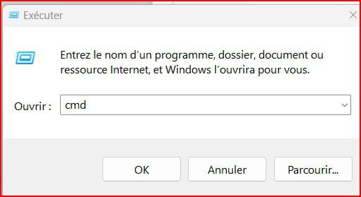

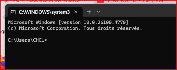

    Je m'attendais à voir cmd.exe ........
    J'arrive là

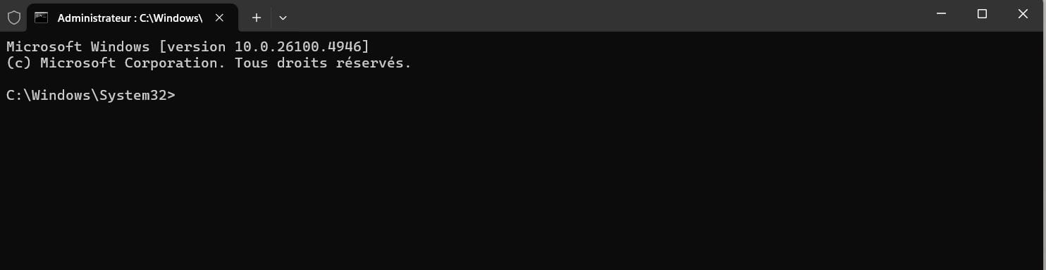

    Dans un premier temps, dois-je continuer ainsi pour entrer " SUCCESSIVEMENT", les cdes proposées par Malekal ?

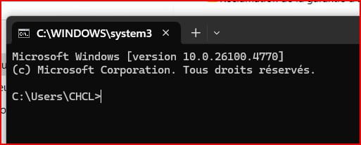

    1. Oui si tu es connecté sur un compte administrateur, la machine doit alors répondre:
      Puis tu fais théoriquement un copier-coller de chacune des lignes suivi de entrée à cela près que tu ne peux pas puisque la deuxième ligne tue l'explorateur.
      Par cette voie, il faut essayer de faire un copie-coller de l'ensemble des lignes en vrac.

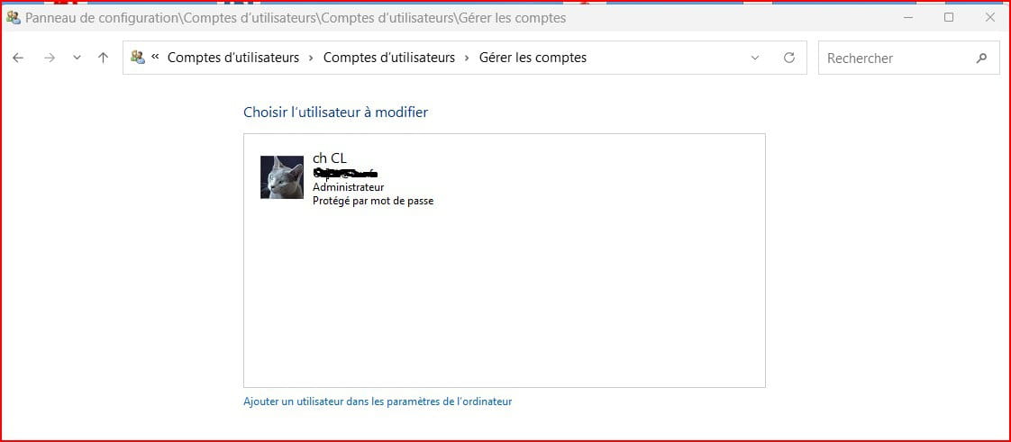

    Connecté sur compte administrateur

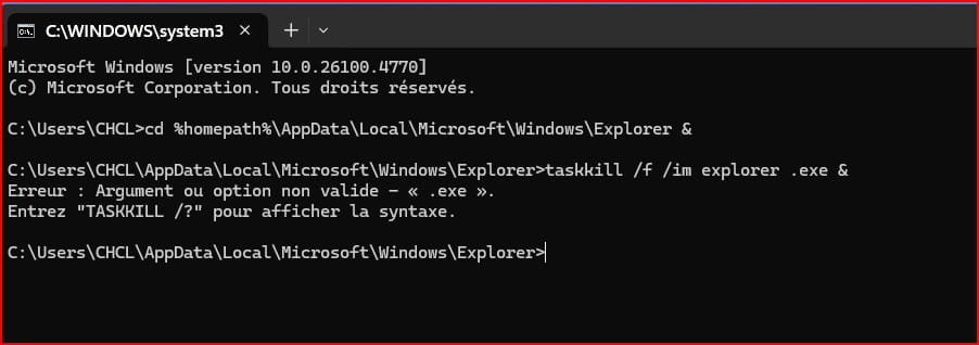

      Saisie de la première commande avec le signe "&" en fin de commande =
      cd %homepath%\AppData\Local\Microsoft\Windows\Explorer &
      Mais quand je saisis la seconde commande via Enter, voilà ce qui s'affiche:
      ce que je remarque, et qui me paraît bizarre, c'est qu'en faisant Enter pour passer à la saisie de la seconde commande, il y a d'une par une recopie de la première commande ET une erreur.
      probablement une mauvaise manip de ma part ?
        il ne faut pas de blanc entre explorer et .exe, le paramètre c'est le nom du programme à tuer explorer.exe

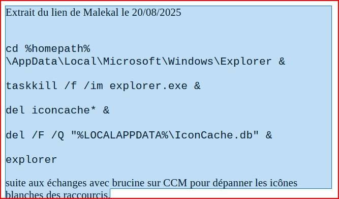

      Concernant les commandes, je vais donc recommencer cde par cde avec toujours ceci :
      Extrait du lien de Malekal le 20/08/2025
      taskkill /f /im explorer.exe
      del iconcache*
      del /F /Q "%LOCALAPPDATA%\IconCache.db"explorer

        Toujours pas, tu as mélangé 2 lignes, il y en a 5
        del iconcache*
        explorer
        Dos n'est pas sensible à la casse (majuscules-minuscules), il tombe simplement que dans ta copie d'écran précédente tu as bel et bien introduit un espace devant exe indépendamment d'un artefact qui peut faire paraître l'espacement de ces caractères plus ou moins grand.
        Ou comme dit précédemment, si tu ne veux pas te casser la tête, à faire globalement dans un batch: copie tout ce qui précède dans un nouveau fichier texte, renomme le clean.cmd, clic droit exécuter comme administrateur.

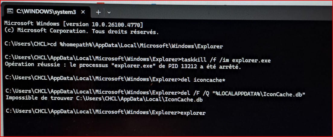

    4. Bonjour,
       J'ai refais une tentative ce jour, mais sans  succès. Car si des icônes sur le bureau demeurent blanches, de nouvelles créations de raccourcis, le sont aussi (blanches).
      J'ai pris une photo de l'écran. Mais impossible de la mettre ici, car l'icône bluetooth à disparu.
      J'espère qu'il n'y a pas un lien de cause à effet avec ma manip.
      Cdt
      1. .....
        (pour l'icône bluetooth, c'est réglé.
        Voici donc ce à quoi je suis arrivé pour les CINQ COMMANDES
        Une erreur ?  (j'ai fais enter entre chaque commande.)
          Je m'adviens, il serait temps de se réveiller, que la syntaxe est redondante et n'a pas de sens.
          La quatrième ligne prescrit le chemin d'accès ce qui n'a pas de sens parce qu'on s'y trouve déjà ce qui n'a pas d'importance, mais surtout de supprimer Iconcache.db ce qui en a encore moins.
          En principe il n'existe pas de fichier Iconcache.db mais seulement des fichiers Iconcachexxx.db.
          Quand bien même serait-ce le cas que la troisième ligne a prescrit de supprimer tout ce qui commence par Iconcache donc y compris ce fichier.
          Ce n'est donc pas le message d'erreur parce que ce fichier est inexistant qui a une importance, mais le script même exécuté correctement peut échouer parce que les raisons sont autres.
          Une restauration système tardive n'est peut-être plus possible.
          Mais peut-être des fichiers système (commande DISM) ou le registre sont-ils corrompus.
          https://www.proservices-informatique.fr/reparer-icones-blanches-bureau-windows/
          En dernier ressort en cas d'échec, il faut réinstaller Windows sur lui-même à partir d'une clé d'installation.
