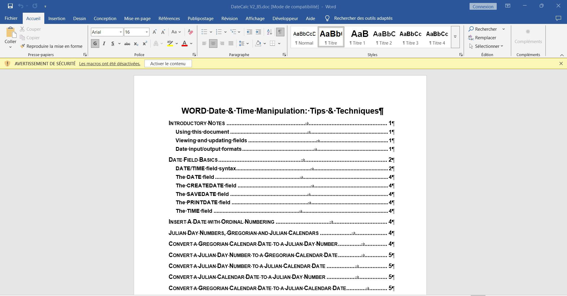

Microsoft Word 365 bloqué en mode compatibilité
Je ne parviens pas à désactiver le mode compatibilité;
Je suis perdu entre les options outils et affichage. Comment réinstaller les paramètres courants?
Merci de votre aide

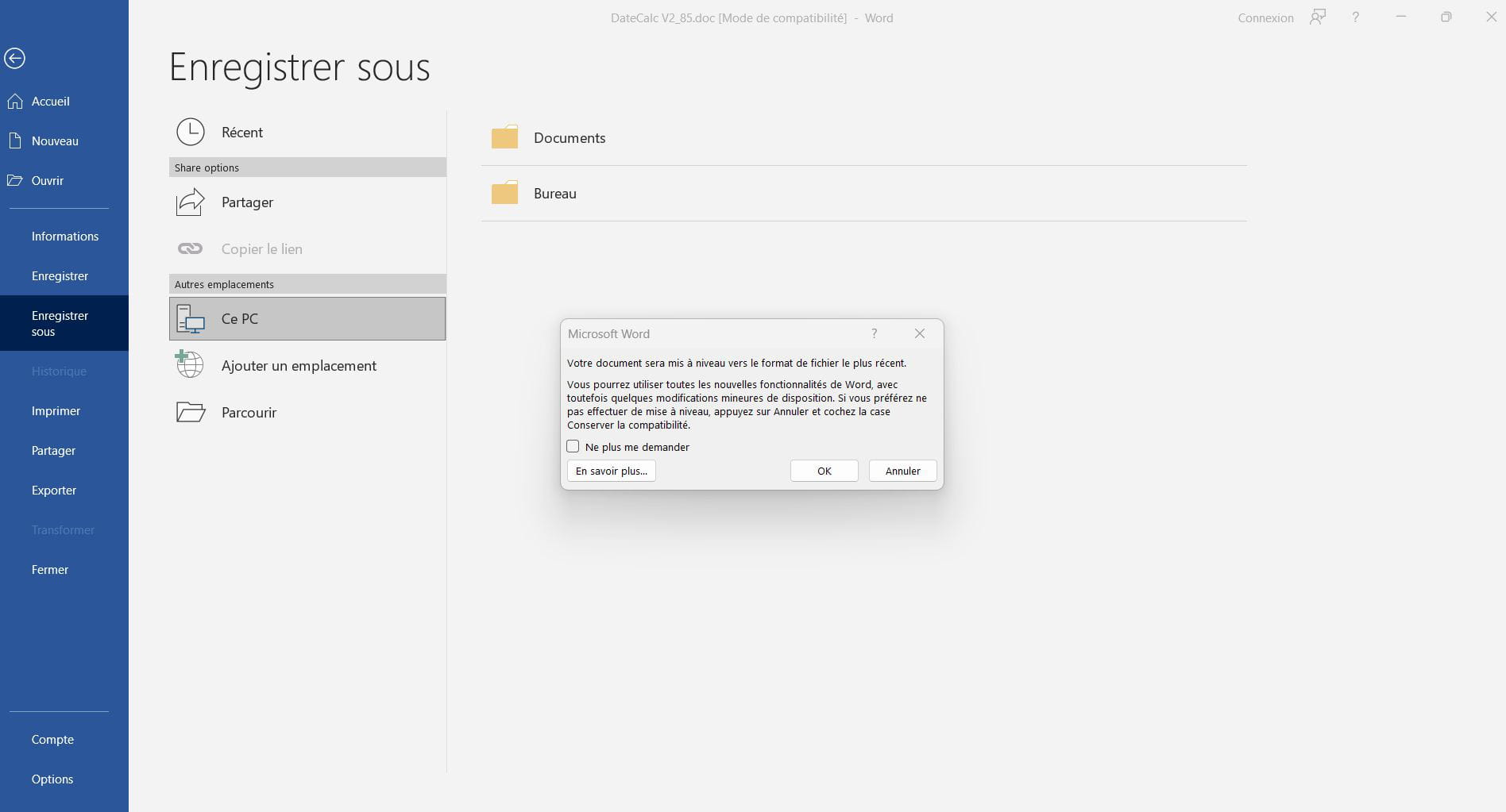

    Cela signifie qu'un document est bloqué dans une version antérieure Word, ce qui limite certaines fonctionnalités plus évoluées.
    Il vous faut ouvrir le document concerné dans Word.
    Cliquer sur  Fichier > Informations.
    Puis cliquer  sur le bouton Convertir si disponible.
    Confirmer en cliquant sur OK ou encore convertir dans la boîte de dialogue.
    Enregistrer le document car cela devrait mettre à jour au format Word 365 (:docx).
    Si le bouton convertir n'apparaît pas  le document peut-être déjà en format ;docx
    mais contient des éléments hérités.
    Aussi, vous pouvez cliquer sur Fichier > Enregistrer sous < choisir un emplacement puis dans les champs > Type, sélectionner > Document Word (:docx).
    Inscrire un nouveau nom au fichier puis cliquer sur : Enregistrer.
    Encore, vérifier les paramètres de compatibilité, cliquer sur Fichier > Options, aller dans le Centre de gestion de la confidentialité > Paramètres du Centre de gestion  de la confidentialité.
    Contrôler aussi les paramètres liés à la compatibilité ou à l' ouverture documents anciens.
    Il passe en mode de compatibilité ca le document a été créé dans une ancienne version de Word comme  par exemple : Word:97-2003, téléchargé ou reçu d'un système qui utilise le format :doc au lieu de ;docx.
    Certains paramètres de groupe, de sécurité aussi peuvent forcer l'ouverture en mode limité.
    Bonne journée.
      S'il s'agit d'un document ancien doc, l'enregistrer sous docx
