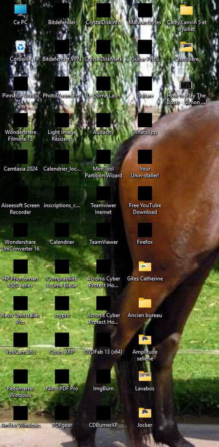

Icones de bureau carré noir
Depuis une mise à jour de Windows, mes icônes de bureau sont des carrés noirs. Parfois, ils reviennent à la normale, mais aujourd'hui, par exemple, ils restent noirs.
Que faire pour les retrouver ?
Merci d'avance pour vos conseils, cordialement.
JP

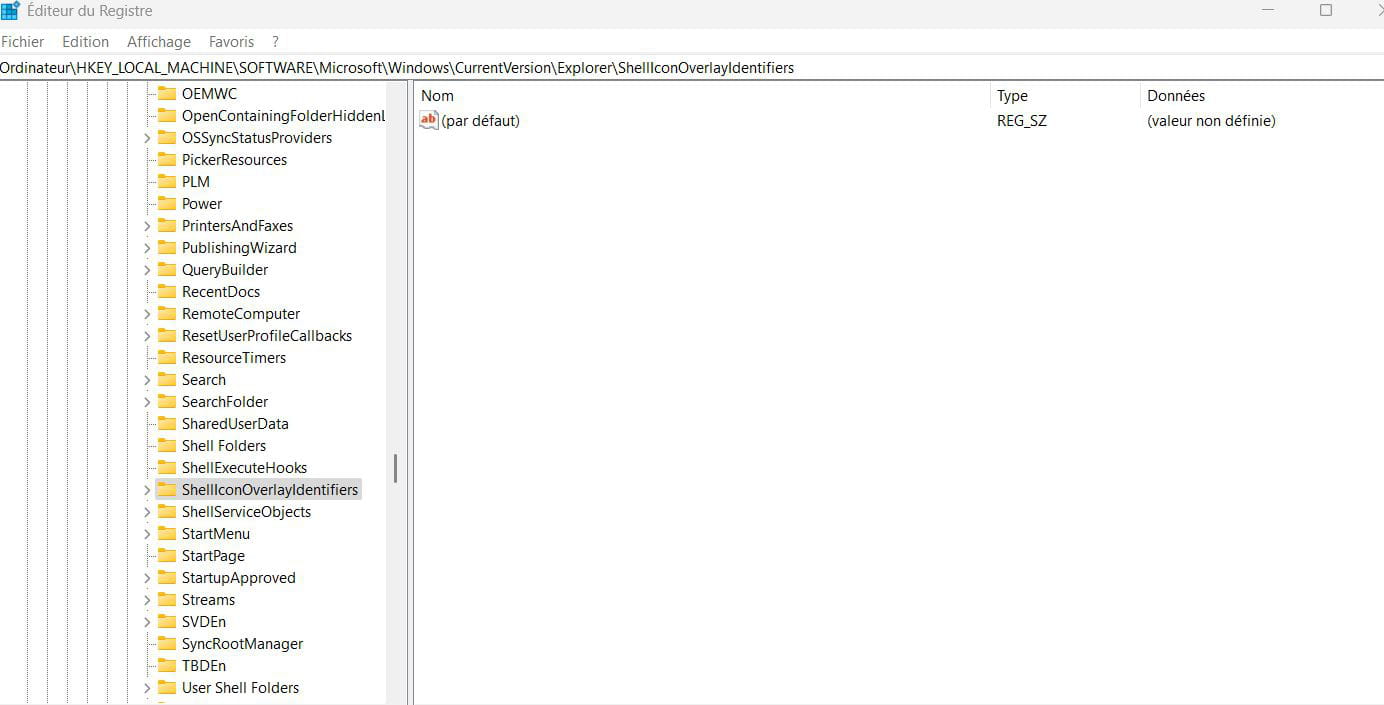

  1. Bonjour à tous. Le problème est revenu : j'ai pourtant bien corrigé la clé 29 en mettant 51 à la place de 50.
    Si vous avez une autre solution à me proposer.
    Merci d'avance ; JP

      Dans ce cas de figure est créée une clé du registre à:
      HKEY_LOCAL_MACHINE\SOFTWARE\Microsoft\Windows\CurrentVersion\Explorer\Shell Icons
      Qu'il faut supprimer (je ne l'ai pas et je m'en porte très bien).

  2. Merci pour réponse.
    Je ne comprends pas bien la fin de ta réponse :
    "Dans ce cas de figure est créée une clé du registre à:
    Qu'il faut supprimer (je ne l'ai pas et je m'en porte très bien)."
    1. Si je recherche dans la fenêtre ad hoc regedit et que je l'exécute, l'éditeur de registre s'ouvre.
      Je clique sur HKEY_LOCAL_MACHINE et sur le chevron à gauche pour en déplier les sous-dossiers, je clique sur Software, je déplie, idem avec Microsoft, Windows, Current Version, Explorer.
      En l'absence du bidouillage malencontreux des raccourcis Windows, je n'ai en principe pas à gauche de clé (représentée tel un dossier) ShellIcons tout court.
      Dans le cas contraire, je clique à droite sur le "dossier" en question, Supprimer.
      Il n'y a pas de demande de confirmation, toute modification du registre devient effective sans.
