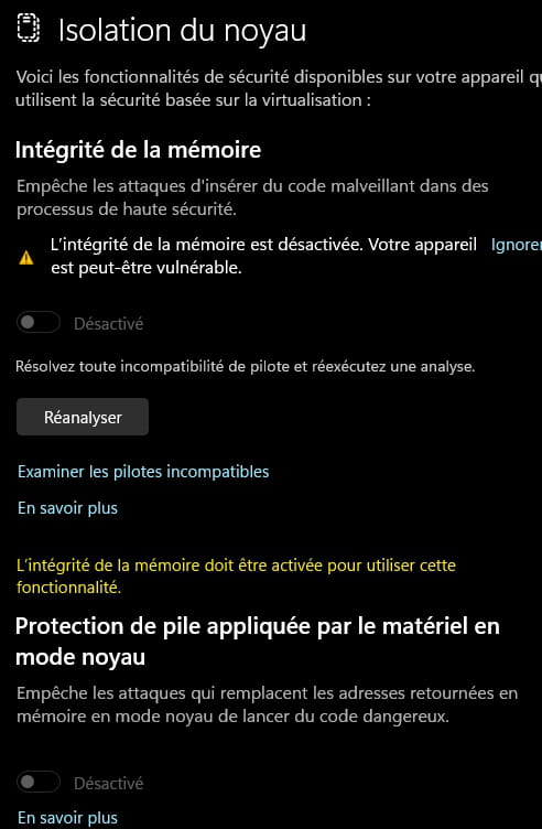

J'ai tenté d'activer "l'isolation du noyau" mais ça ne fonctionne pas, j'ai alors cliqué sur "Examiner les pilotes incompatibles" et j'ai ceci
Maintenant je ne sais pas ce que je dois faire ni où chercher. J'ai regarder sur internet pour trouver des réponses mais ça part dans tout les sens et ça ne m'aide pas vraiment :/

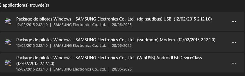

EDIT : j'ai tapé "Samsung" dans les applications installées (au cas où) et j'ai trouvé ceci :
Je ne sais pas si cela est lié à mon soucis (bien que les dates et noms correspondent) mais je ne sais quand même pas quoi faire ^^ je ne peux que désinstaller ces trucs et je ne sais même pas à quoi cela sert.
Les seuls éléments Samsung que j'ai dans mon PC de mémoire ce sont mes 2 SSD. Pour le trucs Android Modem Device là je n'ai rien trouvé et je ne vois pas ce que c'est hormis quelque chose de lié à la connexion de mon smartphone Samsung peut-être?

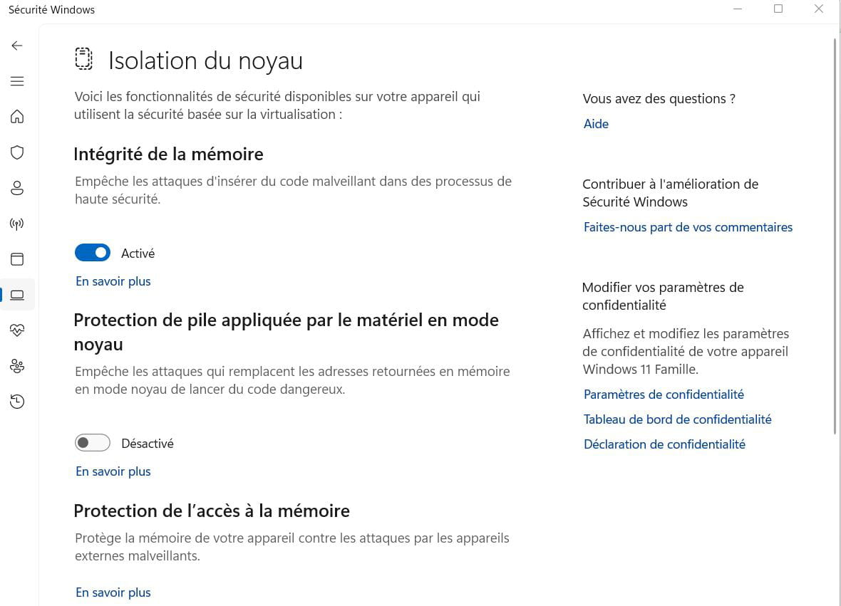

    Oui, et c'est bien "activé/désactivé" tu avais raison, sous w11 :

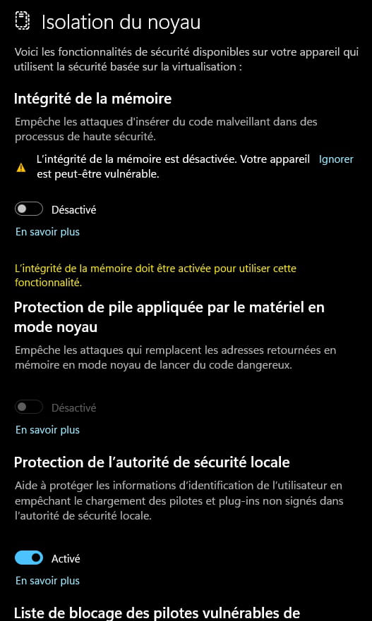

        Ma capture de ce matin provient de mon pc portable professionnel, avec un AMD

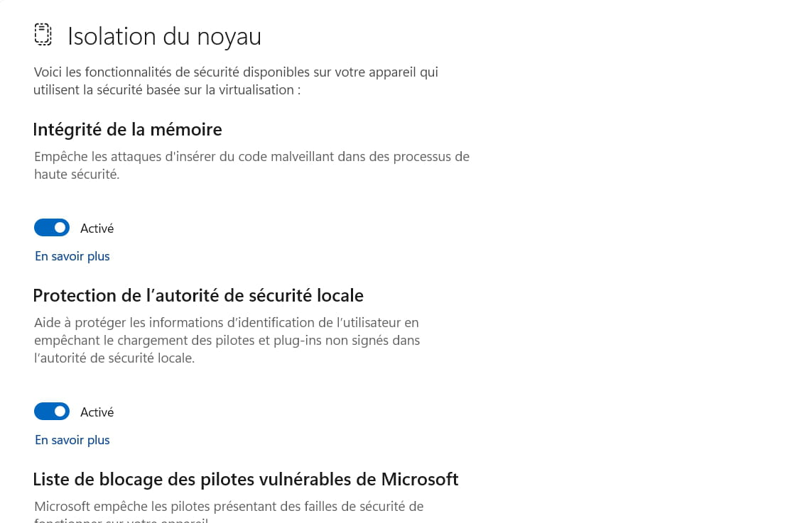

        Celle-ci de l'un de mes pc, avec un intel 14° génération (j'ai désactivé le contrôle mémoire depuis longtemps)

  6. ProZack Messages postés 165 Date d'inscription   Statut Membre Dernière intervention   3
    Moi j'ai ceci et donc si je tente de passer en "activé", le bouton se grise et l'option "Examiner les pilotes incompatibles"  apparait alors.
