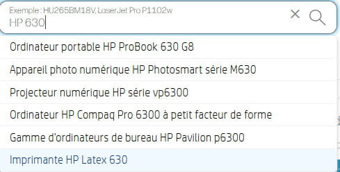

    c'est 1 HP 630, ou il y a 1 référence supplémentaire après 630?
    PS: tu peux regarder dans l'emplacement de la batterie
    exemple:
    PS: si c'est 1 HP 630, le pc était sous W7 avant W10?

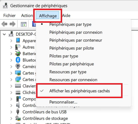

    clique droit sur Démarrer == > Gestionnaire de périphériques

        Va dans les gestionnaire des périphériques
        Clique sur Affichage
        Coche --> Afficher les périphériques cachés
        Quoi de nouveau dans cartes réseau ?
        1. Il y a "Microsoft Kernel Debug Network Adapter"
          En gardant coché --> Afficher les périphériques cachés
          As-tu une rubrique --> Autres périphériques ?
          Image en exemple:

          1. Non, il n’y a pas de périphériques inconnus
        2. Modérateur
          OK, pas de rubrique autres périphériques.
