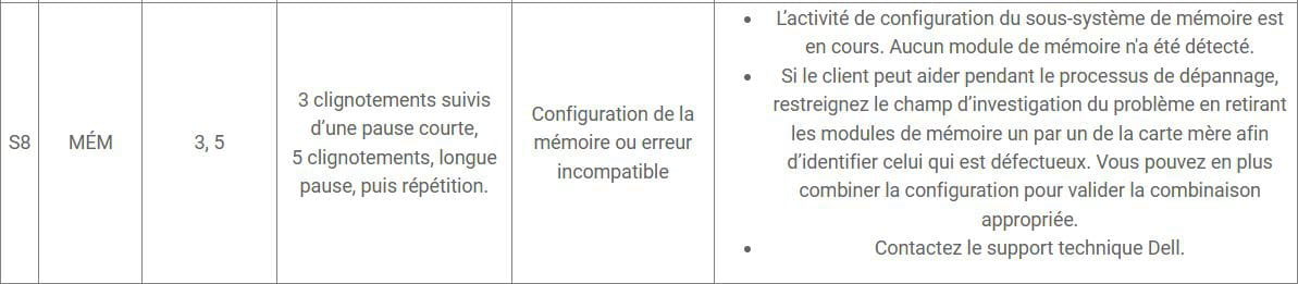

J'ai juste réussi à voir le code d'erreur des LED orange qui indiquait d'après la doc problème soit carte système soit carte mère soit mémoire. Je pense que mon pc à émis trop de chaleur par rapport à ce qu'il pouvait évacuer, et j'ai du faire surchauffé tout le système, le changement de carte graphique à eu lieu pendant une période de forte chaleur, il faisait très chaud dans la pièce (de plus en démontant le processeur la pâte thermique était ultra sèche)

Dernière étape donc je met la nouvelle RAM (originale samsung), et là toujours pareil ce code d'erreur en rapport avec la mémoire. (du coup je sais même pas si les anciennes RAM sont HS vu que j'ai le même message)

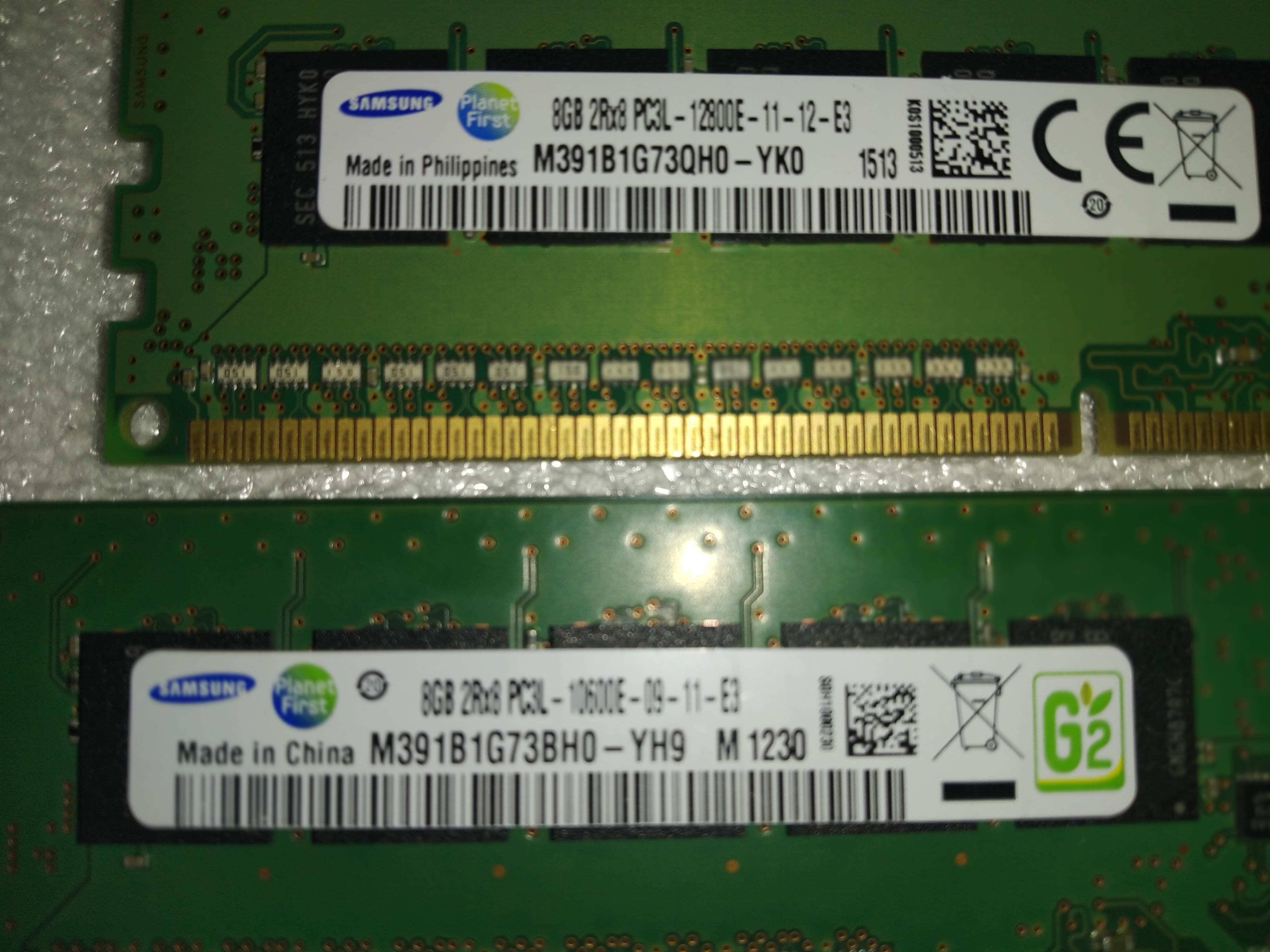

    Vérifie que la mémoire (RAM) est identique à celle déjà en place dans ton PC.
  2. TmLvi Messages postés 3 Statut Membre
    Bonjour merci pour votre réponse
    Effectivement quand on regarde les numéros de modèle il y a des légères différences mais déjà les barrettes qui étaient installés avaient des numéros différents sur cette photo il y a la M391B1G73QHO-YKO qui fait 1600 MHz et la M391B1G73BHO-YH9 à 1333Mhz (il me semble en cherchant sur plusieurs sites)

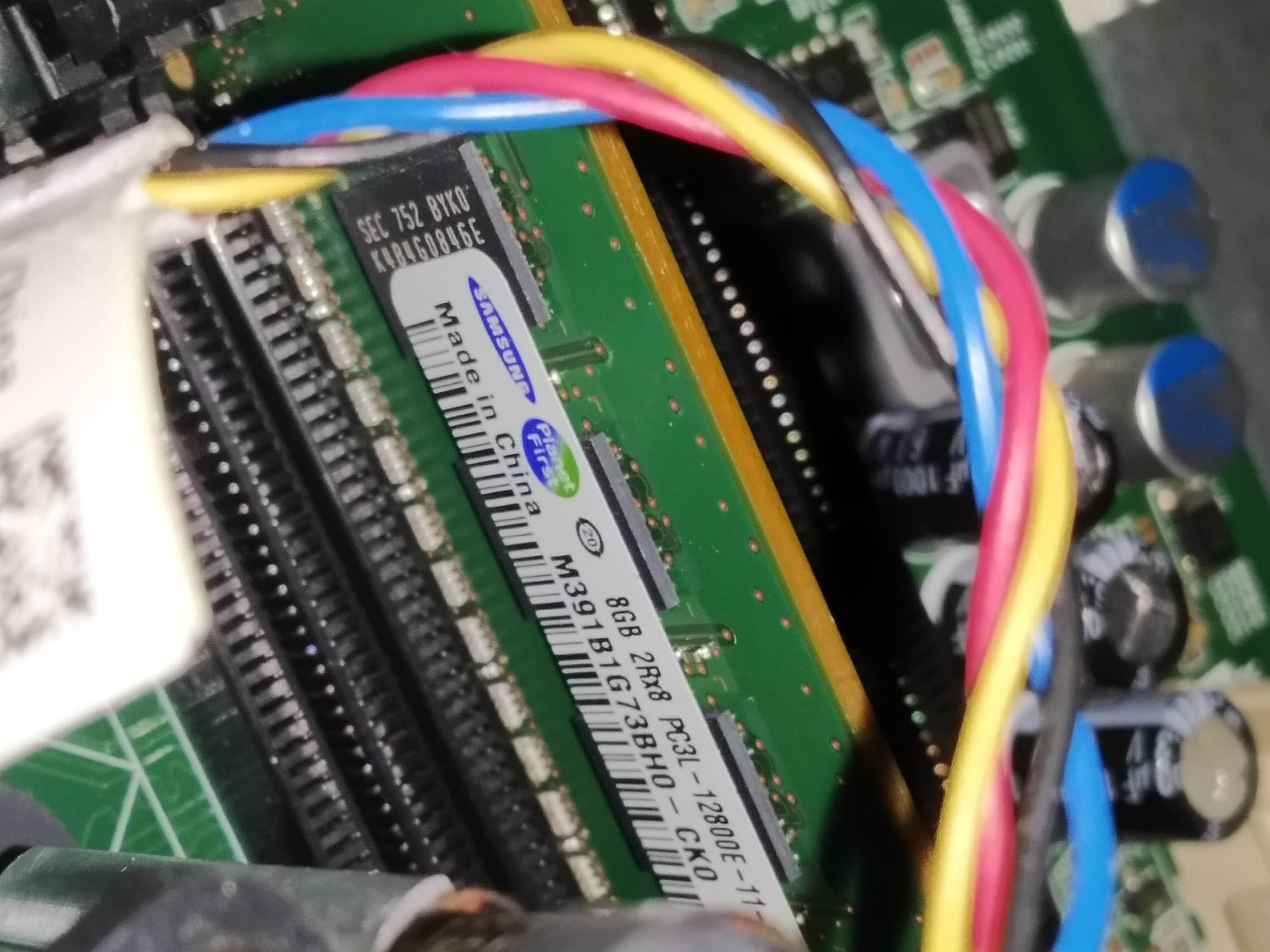

     voici celle que j'ai acheté qui fait 1600mhz
    M391BG73BHO-CKO
    Les 3 dernières lettres sont toutes différentes et il y a une similitude sur les 3 avants dernières lettres entre une les barrettes originales et celle que j'ai acheté.BHO
    Je ne pense pas que cela ai une incidence, mais bon je ne suis pas un expert non plus.
