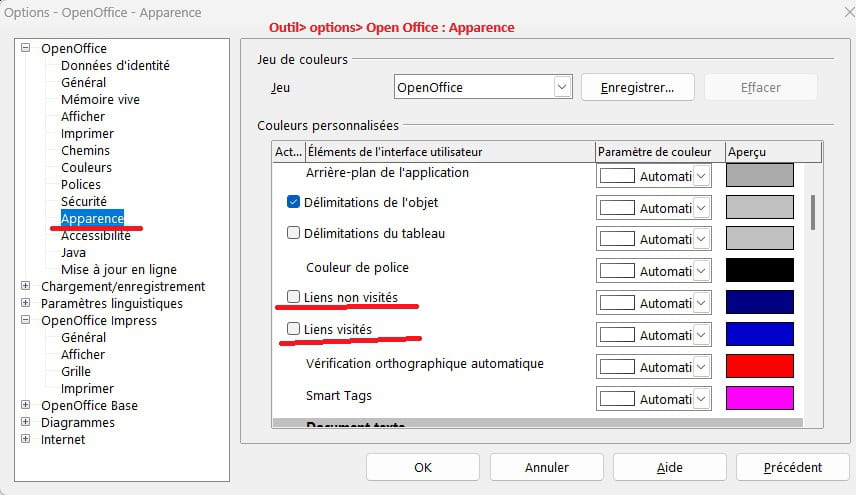

    1. Bonjour
      ci dessous proposition avec Open Office
      Dan LO il devrait y avoir un menu équivalent

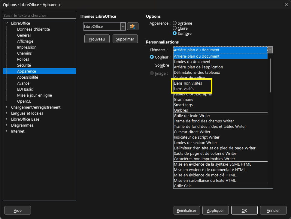

        1. Bonsoir
          Je suis étonné, est-ce que ma réponse est visible ?
          si non je renvoie ma capture d'écran en ce qui concerne LO
          Cordialement
          1. bonjour PapyLuc 51
            Oui la copie d'écran est visible

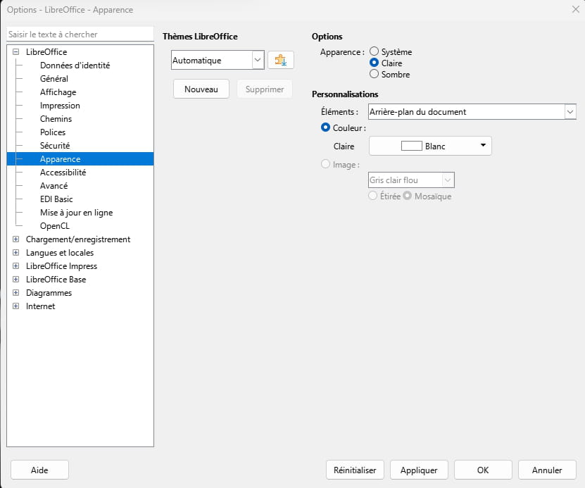

        2. Bonsoir PapyLuc51,
          Toutes mes excuses de ne répondre que maintenant à ton dernier message.
          Ci-dessous la photo de Option LibreOffice/Impress mais pas de ligne "Couleur de l'Interface"
          affichage de LibreOffice/Option/...

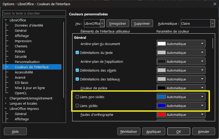

          1. Bonjour golfeur68
            J'étais encore sous la version 24.8.7 lorsque j'ai répondu.
            Il y a une nouvelle présentation des options sur la version 25.2.
            Tu es sur la bonne page, il suffit de dérouler la liste des éléments à personnaliser, de changer les couleurs, de les appliquer puis OK
