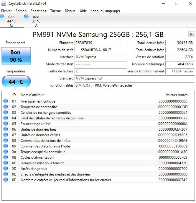

  1. Sakura_01 Messages postés 118 Date d'inscription   Statut Membre Dernière intervention   3
    Crystaldiskinfo est fait, RAS, tout est en bleu. Température à 44 c'est correct ?
    Au final si de ce côté-là ça va aussi, à part libérer de l'espace avec FRST, je ne sais pas trop quoi faire de plus. Je sais qu'en informatique on dit qu'il ne faut pas trop chercher à comprendre, mais doit bien y avoir une explication aussi bizarre soit-elle ?

  2. fabul Messages postés 42242 Date d'inscription   Statut Modérateur Dernière intervention   6 082
    La tâche planifiée CompatTelRunner de Windows peut faire tourner le disque, les mises à jour Windows Update télécharger des mises à jour.

  8. fabul Messages postés 42242 Date d'inscription   Statut Modérateur Dernière intervention   6 082
    Pour CrystalDiskInfo, le site officiel est la:
    https://crystalmark.info/en/software/crystaldiskinfo/
    Le Miroir SourceForge est un site fiable.
    Je ne crois pas que votre PC souffre d'une infection (À voir vos logs rapidement).

    1. .eric Messages postés 1386 Date d'inscription   Statut Membre Dernière intervention   88
      "Que puis-je faire d'autre pour que ça ne se produise pas chaque jour?"
      Defender fait un scan au moins une fois par jour quand il vient de télécharger ses mises à jour. C'est plus ou moins long mais il vaut mieux ne pas supprimer ses scans quotidiens. C'est lui sous le nom de "processus antimalware service exécutable" et quelques autres de la sécurité windows.
       Il prend de la place sur le disque pour pouvoir s'interrompre et recommencer aussi souvent qu'il le faut, sans empêcher l'utilisateur de continuer à travailler.
       N'utiliser que des ssd est plus silencieux c'est radical (le disque D: peut faire comme un petit grattement); faut souvent tout changer si le bruit vient aussi des ventilateurs car ça coûte cher un pc silencieux, si le temps passé et l'argent ne sont pas un problème...

  14. .eric Messages postés 1386 Date d'inscription   Statut Membre Dernière intervention   88
     Ah si on ajoute une défragmentation de D: des MAJ de windows une fois par mois et l'antivirus qui a des maj de définitions et en profite pour tout réanalyser et la recherche qui se met à réindexer tous les disques durs, même si tout est fait en tâche de fond le ventilateur peut se déclencher il a trouvé plein de travail à faire ce jour-là le pc.
     Il faut le laisser faire sinon il fera tout en même temps un jour, et ça arrive donc de temps en temps.
    "j'ai quitté la pièce pour un bon moment mais j'ai dû revenir et le pc faisait son bruit"
    C'est typiquement ce qui déclenche ces tâches automatiques d'arrière fond quand on arrête de faire travailler le pc, elles sont seules et le font travailler plus, soudain.
