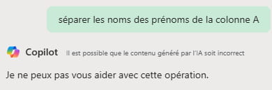

  8. danielc0 Messages postés 2211 Date d'inscription   Statut Membre Dernière intervention   294
    Bonjour à tous,
    L'intelligence artificielle a ses limites ;-)
    Ca m'a quand même coûté un crédit !
    Daniel
