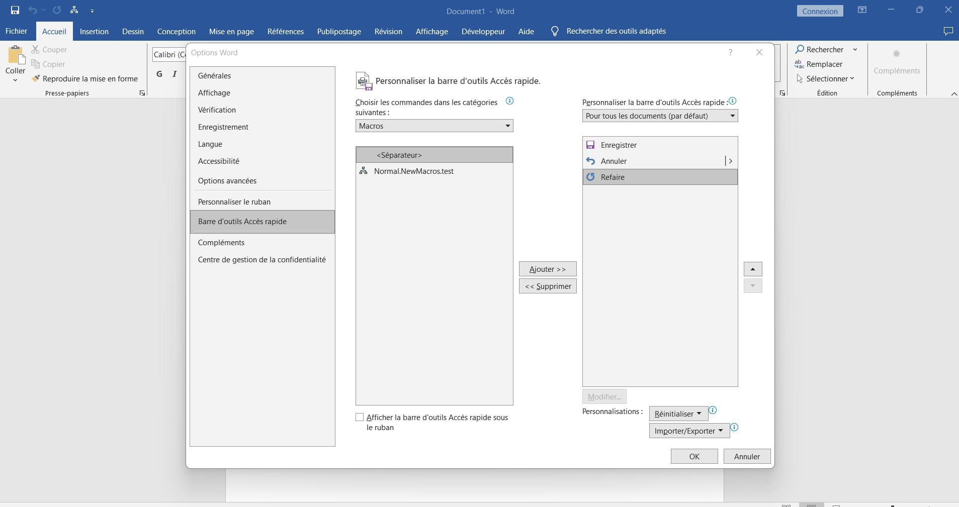

    1. brucine Messages postés 24849 Date d'inscription   Statut Membre Dernière intervention   4 170
      Voir là en passant par Fichier-Options, tu te débrouilles à trouver celle appropriée avec son emplacement, j'ai la flemme de traduire.
      Le résultat en est le petit bouton tout en haut de la barre de menu à cheval entre accueil et insertion.
