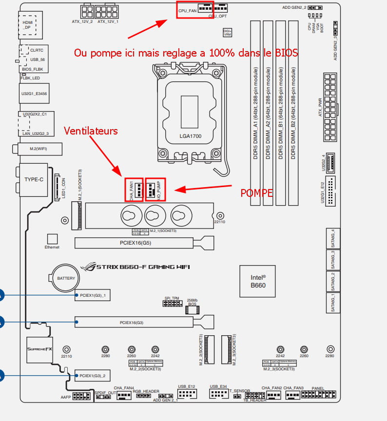

    1. oui, sur certaines carte il faut le config. manuellement via le BIOS l mieux mettre a 100%.
      Possible aussi un défaut de la pompe en fonction du temp il l'a monté sur sa config. le fluide s'épaissies et ne circule plus correctement ou pompe HS.
      Si ont ne voit rien avec HWI il luis faudra allez voir dans le bios si elle est bien reconnue et en fonctionnement.
      A voir également si il as bien brancher la pompe sur CPU_FAN et non CHA_FAN sur la carte.
      CPU_FAN ou AIO_pump = pompe
      si branché sur CPU_FAN doit être a 100%
      sur AIO_Pump pas nécessaires.
      CHA_FAN = Ventilo
      https://dlcdnets.asus.com/pub/ASUS/mb/LGA1700/ROG%20STRIX%20B660-F%20GAMING%20WIFI/F19230_ROG_STRIX_B660-F_GAMING_WIFI_UM_WEB.pdf
    2. @steph810
      Bonjour je regarderai ce soir après le travail je vous remercie pour ce détail et l'image qui mes très utile
    3. @steph810
      bonsoir voila modification effectuer rien ne change
