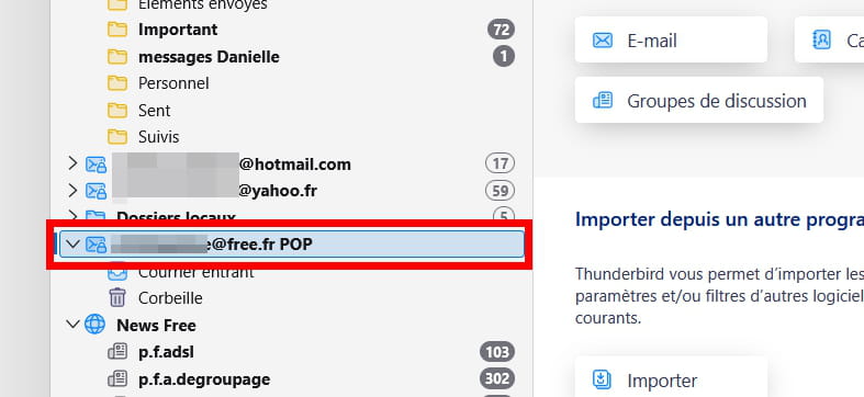

                Vous ne pouvez pas transférer des messages dans le compte IMAP.
                Dans le compte IMAP vous avez une image de ce qui se trouve dans le serveur de l'hébergeur de la boîte mail. Vous ne pouvez rien y ajouter.
                Je vous conseille de créer un dossier dans les Dossiers locaux de Thunderbird. Vous pourrez y déplacer les mails reçus dans le compte POP.

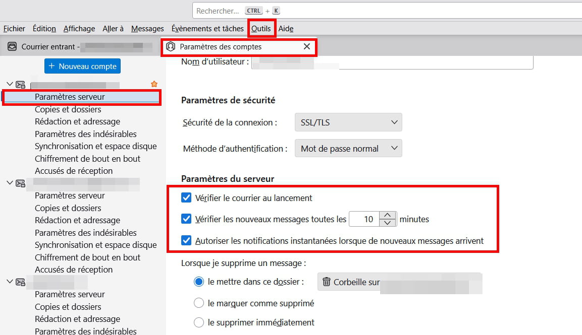

                Pour exclure le compte POP de la réception des messages allez dans Outils > Paramètres des comptes > Paramètres serveur
                Décochez les lignes concernant la vérification des nouveaux messages.

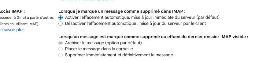

                  1. Quand je parle de compte gmail IMAP dans GMAIL je parle de la messagerie GMAIL. Je ne sais pas comment vous l'appelez, paramétrée en IMAP.
                    Donc quand je suis dans ma messagerie GMAIL / tous les paramètres / comptes et importation j'ai rajouté toutes mes adresses mails ce que j'avais oublié de faire.
                    Donc pour le moment ça roule.

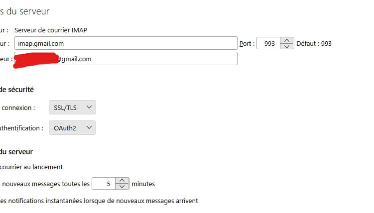

                      Dans le compte gmail IMAP de Thunderbird  - Outils / paramètres des comptes => j'ai testé les deux possibilités, rien à faire ils se classent toujours dans POP
                      Dans le compte gmail POP de Thunderbird j'ai tout décoché car même si j'indique l'adresse IMAP il continue à classer dans POP.

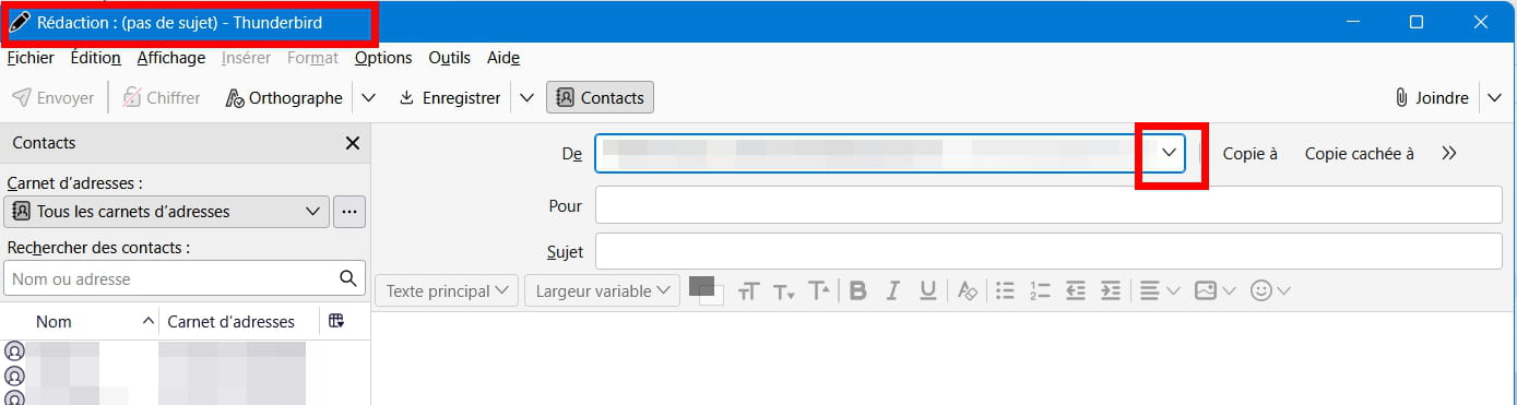

                        Le problème doit être au moment où vous rédigez le message. Vous l'envoyez depuis l'ancien compte POP.
                        Quand vous êtes dans la fenêtre de rédaction des messages, déroulez la ligne De pour voir depuis quel compte vous faites l'expédition.
                        Pour que le problème soit définitivement réglé, allez dans les Paramètres des comptes et cliquez sur la ligne qui correspond au nouveau compte (protocole IMAP). Choisissez ce compte comme compte par défaut.

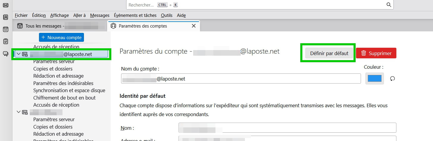

                      1. re:
                        Voilà à quoi ressemble la présentation des comptes de messagerie
                        POP et IMAP n'apparaissent pas, ce sont des choix que l'on fait pour les paramètres de connexion au serveur selon le protocole préféré pour chaque compte de messagerie
                          Je t'ai expliqué qu'on peut très bien changer le nom du compte et faire apparaître POP ou IMAP.
                          Je pense que c'est ce qu'a fait BettyM22, pour distinguer ses deux comptes gmail (l'un utilisant le protocole POP et l'autre le protocole IMAP)
                        2. @Pierr10
                          OUI en me servant de Outils / paramètres des comptes :
                          J'ai déplacé le compte IMAP en haut pour voir arriver mes mails (normal)
                          Au milieu j'ai mes dossiers jaunes personnels
                          en bas j'ai le compte POP dont je ne me sers plus
                          Sinon BONNE NOUVELLE :
                          Comme je suis quelqu'un de pugnace et quand j'ai une idée dans la tête je ne lâche pas tant que je n'ai pas été jusqu'au bout.
                          Je suis allée dans ma sauvegarde de Thunderbird POP où j'ai retrouvé mon dossier perdu avec tous les sous-dossiers.
                          DONC
                          Dans cette sauvegarde du profil / Mail / pop gmail / j'ai copié tous les fichiers dans ce dossier (msf + sans extension pour chaque nom)
                          Dans mon profile sur C/ Mail / pop gmail / j'ai collé tous ces fichiers
                          Ouverture de Thunderbird / compte Pop dont je ne me sers plus, je retrouve bien tous ces fichiers.
                          Clic droit, déplacer le message vers et j'ai pointé Local folder du compte IMAP
                          Je l'ai fait un par un et j'ai donc tout retrouvé.
                          OUF !
