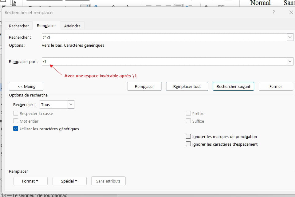

      Si on a du mal à y parvenir par une macro, deux autres pistes.
      Modification des tabulations dans le style:
      https://www.reddit.com/r/MicrosoftWord/comments/dgj3xy/space_between_footnotes_number_and_note/?tl=fr
      Rechercher-Remplacer:
      On a ici le cas inverse (supprimer l'espace):
      https://www.reddit.com/r/MicrosoftWord/comments/sv7fp2/footnotes_space_between_footnote_number_and/?tl=fr
      mais la syntaxe de remplacement pour cette fois-ci ajouter un espace se trouve là:
      https://www.msofficeforums.com/word/28124-space-between-footnote-number-footnote.html
      où je suppose que 32 doit être remplacé par 160 si l'espace doit être insécable.

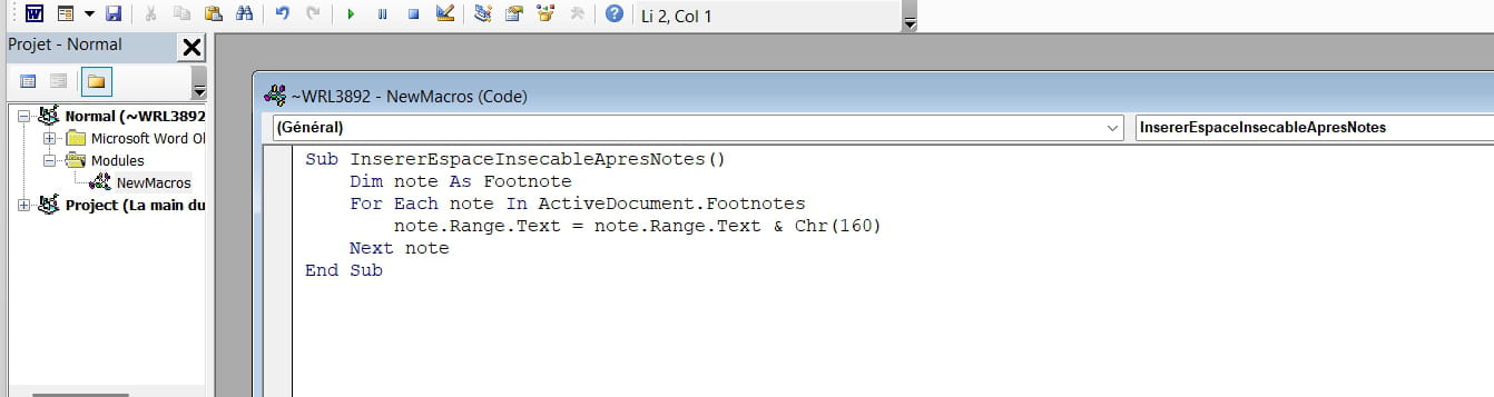

  2. Bonjour,
    Si vous devez effectuer cette opération fréquemment ou sur plusieurs documents, une macro VBA peut automatiser le processus. Voici un exemple de code VBA pour Word :
    Sub InsererEspaceInsecableApresNotes()
        Dim note As Footnote
        For Each note In ActiveDocument.Footnotes
            note.Range.Text = note.Range.Text & Chr(160)
        Next note
    End Sub
    1. Merci de votre retour.
      J'ai tenté...mais ça n'a pas fonctionné ! Ai-je oublié quelque chose ?

        1. Merci Brucine,
          La macro précedente avait fonctionné, mais les liens fournis étaient très didactique.
          Rechercher/remplacer peut être utilisé
