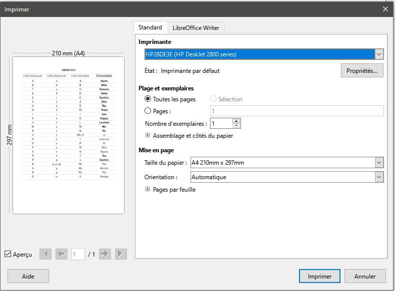

J'ai installé une imprimante HP Deskjet 2821e.
L'imprimante est détectée, reconnue, la connexion sans fil est établie.
Si je veux imprimer un document .doc., rien ne se passe. La photocopie et le scanner fonctionnent très bien, eux...

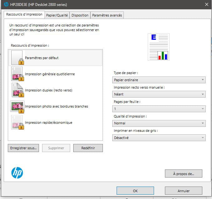

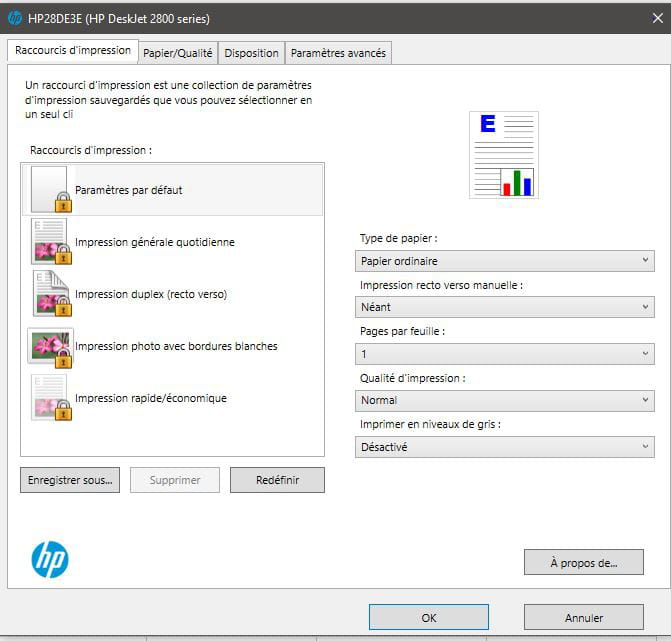

Comme affichage 2nde image, tous les travaux d'impression sont verrouillés et je ne sais pas comment faire pour les déverrouiller.

    La deuxième image ne rend pas compte d'un verrouillage mais permet de choisir un mode d'impression par défaut.

    J'ai toujours l'affichage ci-dessous lorsque je tente une impression.
    Pourquoi tout est affiché en "VEROUILLE"
