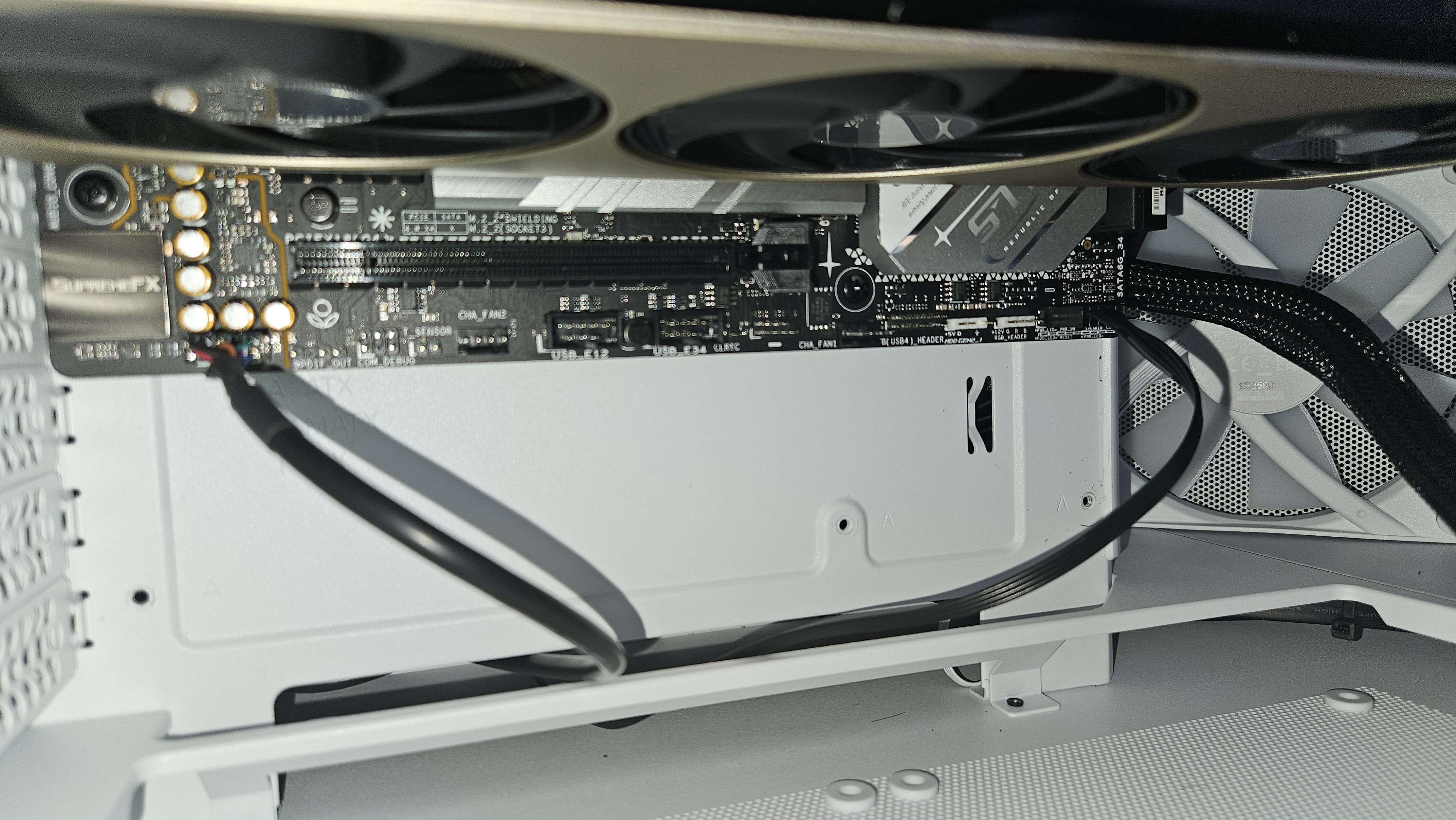

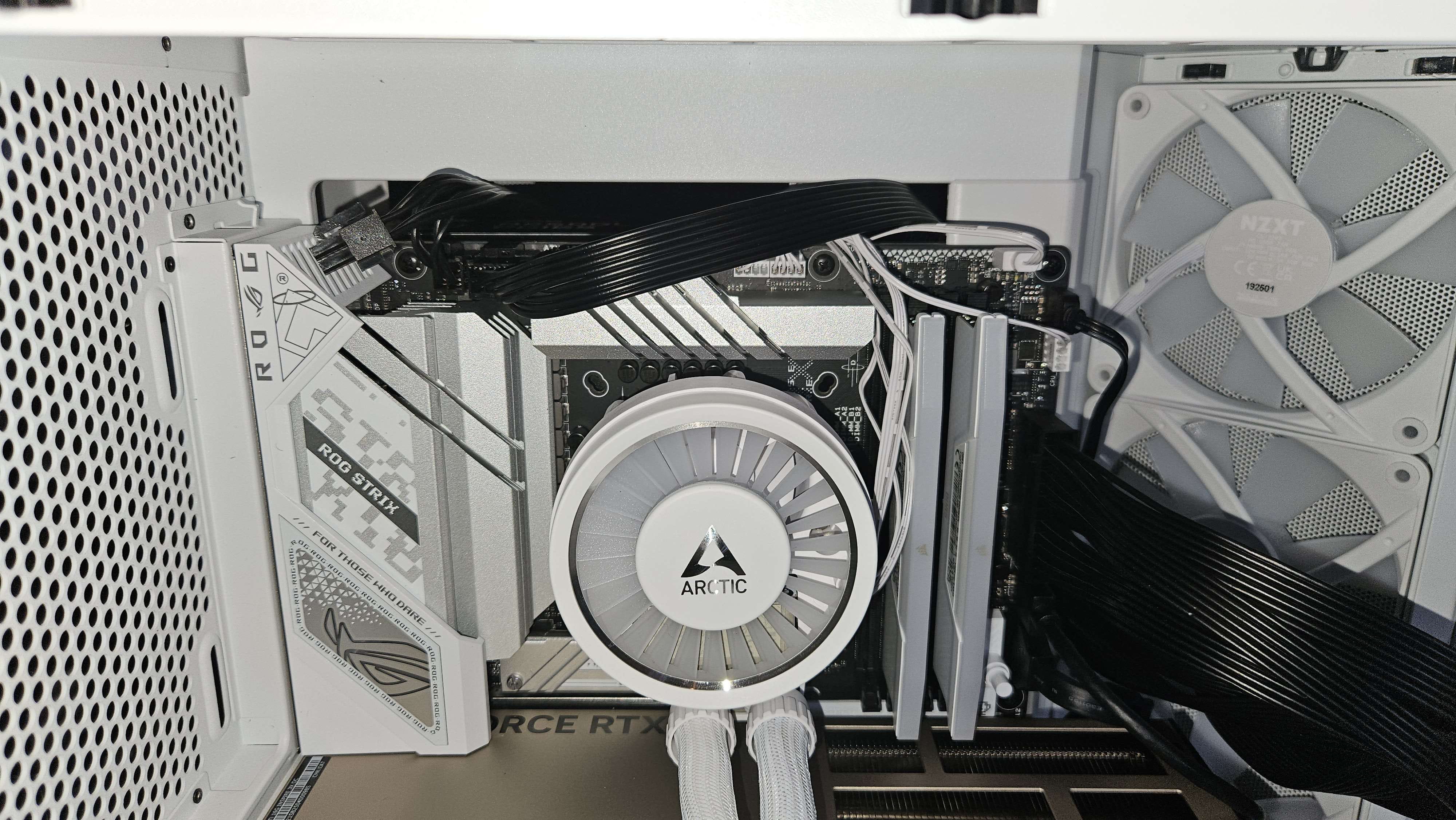

 Salut la team,
J’ai monté une tour avec une B760G Gaming WiFi, un i7-14700KF, 32 Go DDR5 6000, une RTX 5070 Ti, SSD 990 Pro 1 To et une alim MSI A850GL.
Et une fois monté, je suis heureux de tester mon nouveau PC et RIEN.
Le PC ne démarre pas, je vérifie chaque cable, tout me parait bon.
Je teste le ventilo de l’alim, elle tourne lorsque je fais la manip avec un trombone, le F_PANEL Power_SW testé au tournevis et rien ne se passe et zéro réaction (pas de bips, pas de LED POST, pas de ventilo CPU).
J'ai tester pas mal de manip sur des forums avant mais rien et là, je sèche et je sais vraiment plus quoi faire.
CM morte ? câble foireux ? autre test à faire ?
Merci pour vos idées !

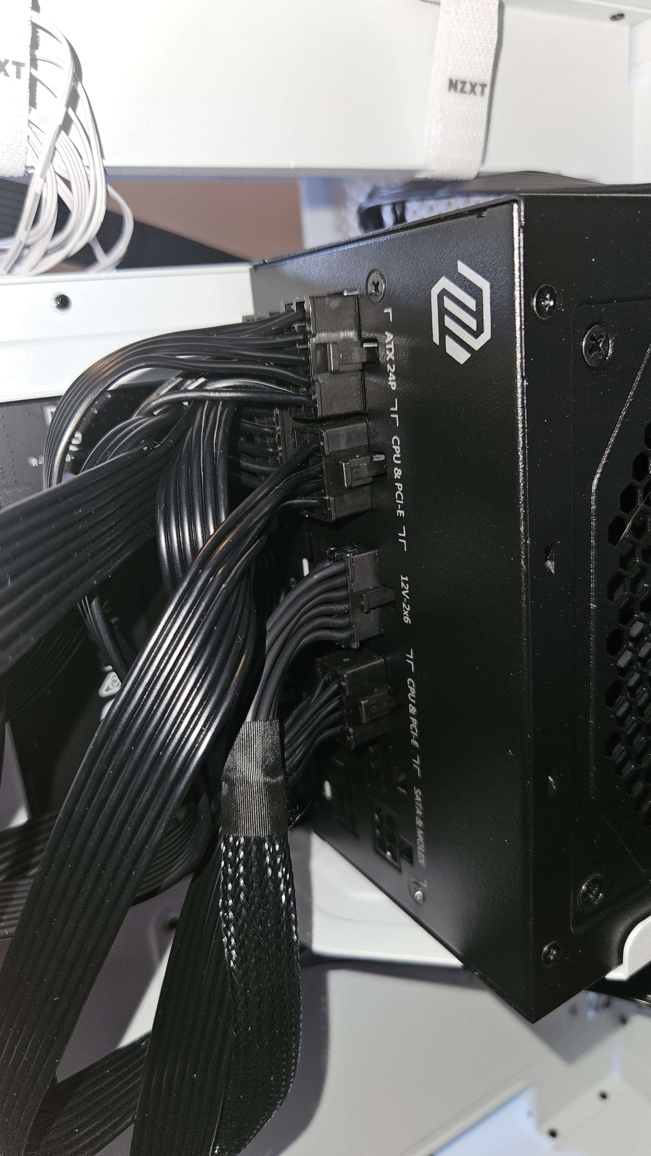

    La carte graphique est bien branché à l'alimentation ?
    1. Oui, il est connecté sur le port 12v-2x6 avec les nouveaux cables pour les CGU
