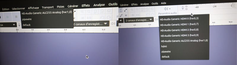

Je voudrais enregistrer le son de mon ordinateur et rien que celui-ci dans Audacity.
Malheureusement, Audacity enregistre dans toutes les situations mon micro (qui a un son dégueux, mais ce n'est pas la question ...)
J'ai essayé toutes les configurations d'Audacity et il me fait toujours la même chose: il enregistre le micro.
toutes les options d'Audacity

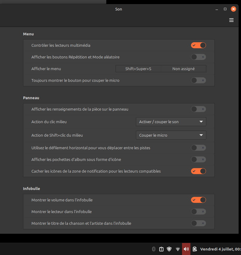

J'ai cliqué droit sur le "baffle" en bas à droite pour voir s'il n'y avait pas moyen de configurer là. Et... non plus.
seules options disponibles

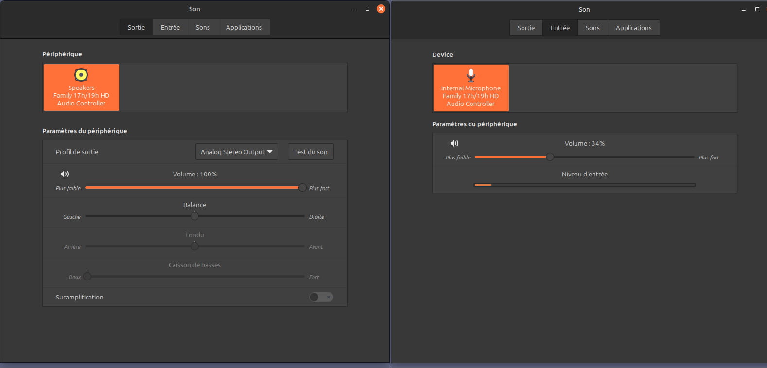

Il faudrait que la carte son apparaisse dans l'outil "son" de Mint.
ma carte son: Rembrandt Radeon High Definition, n'apparait pas en entrée ou en sortie.
Ce serait une bonne solution, si je pouvais la sélectionner dans cet outil.
un seul choix en entrée et en sortie
Mais ce serait aussi super que ma carte son apparaisse dans les choix d'Audacity.
Quand je voulais enregistrer le son de mon précédent PC, sa carte son apparaissait dans un de ces menus (je crois "enregistrement").

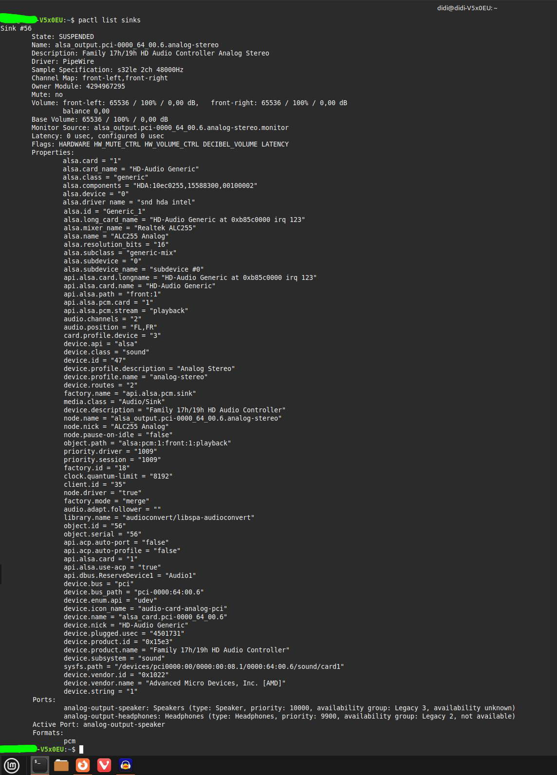

  3. Mathbeul Messages postés 14 Statut Membre 3
    Merci, mais je suis un peu perdu dans la quantité de données.
    Voici la liste des flux dans le terminal:
    Ici, quel sink-input correspond à ma carte son, ou au baffle ("Family 17h/19h HD Audio Controller", "audio-card-analog-pci", Active Port, Alsa output, ou un autre de la liste?)?
    et une fois trouvé, qu'entrer à la suite de la commande pactl move-sink input?
    Faut il rentrer une commande spécifiquement pour Audacity qui n'apparait pas nommément dans ces sinks? A moins qu'il y soit sous un autre nom.
  4. mamiemando Messages postés 33174 Date d'inscription   Statut Modérateur Dernière intervention   7 944
    Merci d'éviter les captures d'écran, peu pratiques pour tout le monde et pas très vertes.
    Je suppose qu'audacity, lorsqu'il enregistre, crée son propre sink (à vérifier) donc assure-toi de le lancer au préalable.
    À ce stade, je ne vois qu'un seul sink (#56). Pour éviter d'être noyé dans les lignes, tu peux ne conserver que celles qui sont pertinentes, comme expliqué ici :
