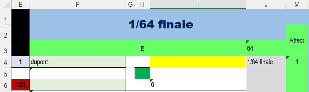

    3. Et toujours avec la fonction Si :
      Dans la cellule F4 il y a une personne, dans la cellule F6, il n'y a pas de nom.
      La colonne M sert à éditer une feuille rencontre. Comme il n'y a pas de nom en F4 et F6, elle ne doit rien éditer normalement.

      1. En 1/64e de finale en T15_128 il faut bien que le joueur en F4 ait un adversaire en F6 et ainsi de suite, il ne peut pas y avoir d'orphelin sauf si le nombre d'inscrits était impair.
        Tous les calculs reposent sur la valeur du rang dans la colonne G de la feuille Affec_poule.
        Si ce rang est supérieur au nombre de joueurs (70 après mon bricolage) la colonne I va chercher le nombre correspondant à ce rang colonne E et il n'existe pas, expliquant pourquoi votre fille est muette.
        Si je rentre en G le rang des joueurs dans l'ordre chacun va jouer contre celui de rang immédiatement suivant, mais cela ne va pas modifier la feuille à partir de P ni la feuille T15_128, le joueur 1 continue à jouer contre 128 donc personne.
        Je peux toujours entrer à la main au hasard en G tel joueur à jouer contre tel autre du moment que je ne dépasse pas 70, mais il me faut papier-crayon pour n'avoir ni oubli ni doublon, je suppose que ce n'est pas le but le tableur devant sortir un tirage aléatoire, et cela ne modifie de toute façon pas le fameux 128 aux autres emplacements qu'il faudrait aussi modifier à la main.
        La situation est la même si je décide qu'en paramètres il y a 70 au lieu de 128, le calcul continue à se faire sur 128.
        Je suppose que c'est le fait de la foule de macros qui se trouve dans le tableur, je n'y comprends rien, il va sûrement se trouver quelqu'un de plus savant que moi pour trouver le(s) paramètre(s) idoine(s).
