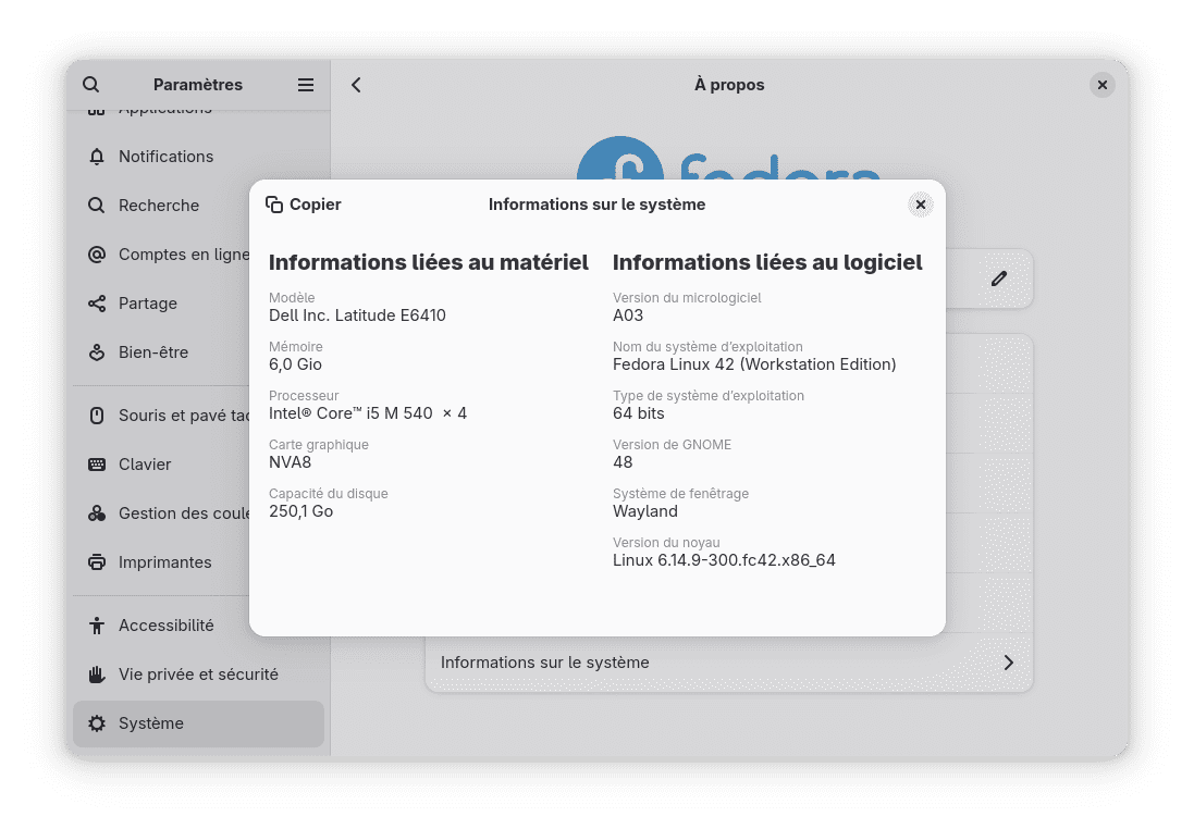

je ne m'étais pas préoccupé de mon environnement , visiblement c'est gnome
ça n'est pas avec ce Dell latitude que j'essaie de brancher la télé , il n'a pas de prise hdmi , mais , avec un xps avec le même OS
patard Messages postés 258 Statut Membre 8
il y a une difference, c'est nvc1 et non nvidia;
l'ordi plante à chaque fois que je veux mettre  la capture d'ecran identique à celle du latitude mise au dessus
