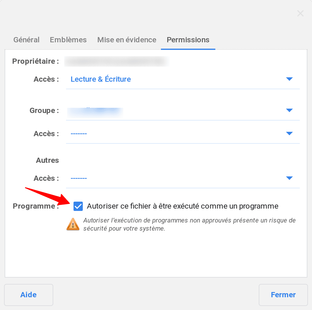

    Le message indique que le fichier Installer-ProRealTimeTrading-linux64.run ne se trouve pas dans le dossier Downloads. Peut-être simplement  parce que chez toi le dossier se nomme Téléchargements si ton installation de Mint est en français...
    Remplace simplement le mot Downloads par le mot Téléchargements dans la commande :
    N'oublie pas de rendre d'abord  le fichier exécutable. Tu peux le faire directement dans le navigateur de fichier avec un clic droit sur le nom du fichier en choisissant Propriétés puis l'onglet Permissions et en cochant la case autoriser ce fichier à être exécuté comme un programme.
    Attention, j'ai fait cette copie d'écran avec Thunar, c'est peut-être légèrement différent avec le navigateur de Cinnamon.
    Puis tape la commande :
     sh Téléchargements/Installer-ProRealTimeTrading-linux64.run
