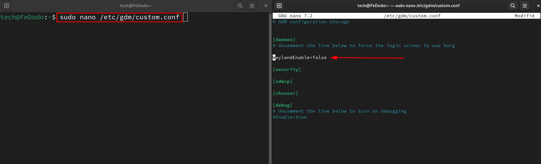

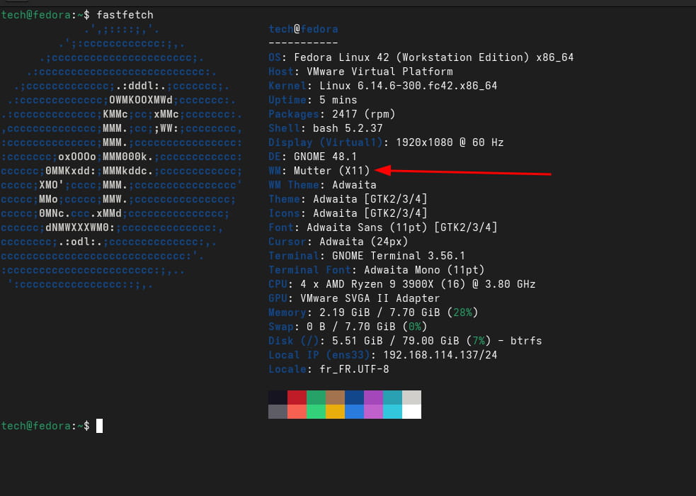

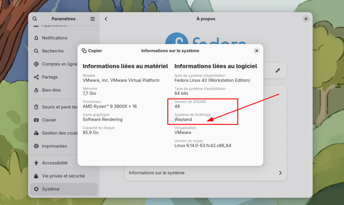

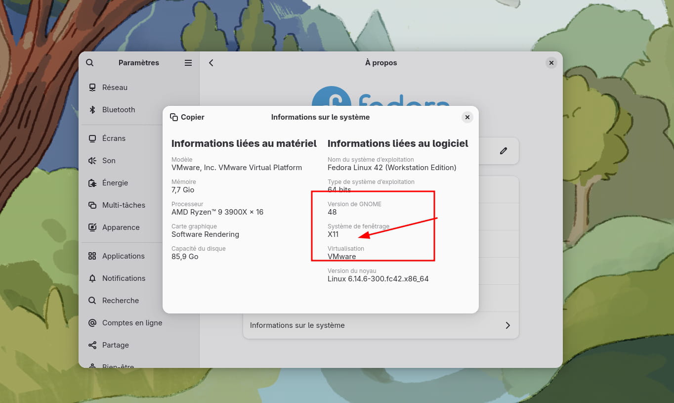

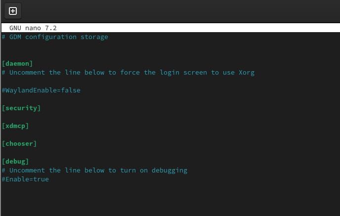

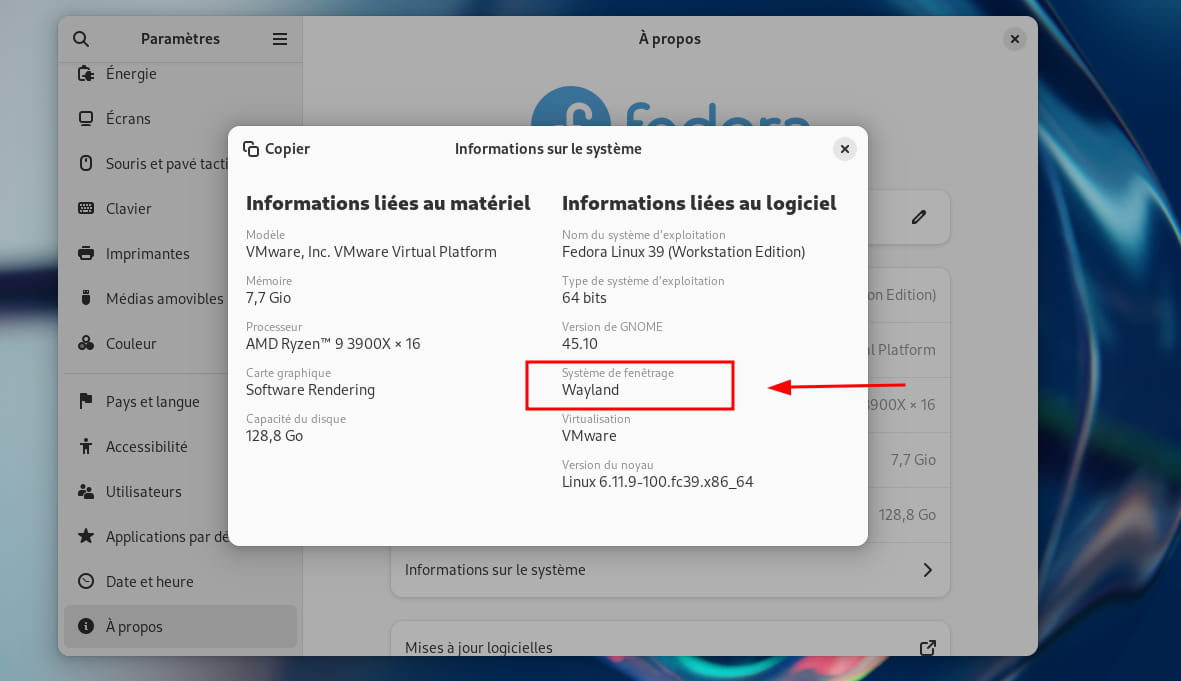

        2. Bonjour à tous,
          juste une petite intervention de ma part.
          Certaine carte graphique ne supporte pas Wayland de ce fait plantage freeze. Beaucoup de distribution ont la possibilité de le désactiver.
          En le désactivant donc et aprés redémarrage vous passer automatiquement d'une session Wayland a une session X11, c'est pour cela qu'il vous disais que le pilote étais déjà présent.
          x11:
          le fichier X11 ligne commenter:
          commenter la ligne ou pas en mettant ou enlevant le # devant.
          wayland:
          le fichier wayland activer:

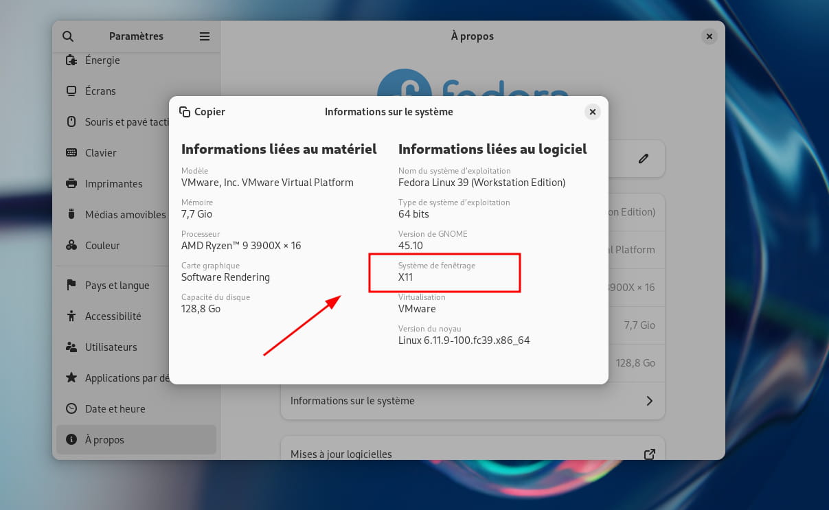

          1. Fedora 42 a définitivement viré X11. Il n'y a plus que la session Wayland.
          2. @jns55
            Oui vrai sur GNOME.
            Je vien de voir mais reinstallation possible.
