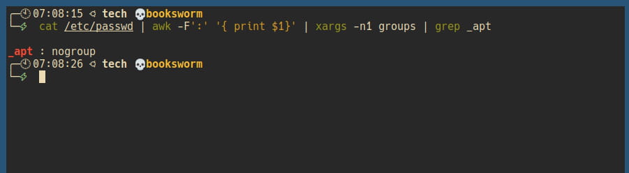

    2. Bonjour,
      pouvez-vous executer "copier-coller" cette commande dans un terminal.
      ont va regarder a qui il appartient (quel groupe)
      cat /etc/passwd | awk -F':' '{ print $1}' | xargs -n1 groups | grep _apt
      en fonction de ce que l'on verra ont le reassignera.

      1. Avec cette commande, j'obtiens exactement le même résultat que vous.

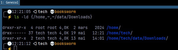

        1. re,
          1. envoie un retour de cette commande: copie colle ou capture ici:
          ls -ld {/home,~,~/Téléchargements}
          # OU
          ls -ld {/home,~,~/Download}
           Ont va voir les droit tu as sur les dossier. Tu nous as pas dit il as etais installer avec un fichier .deb ou via apt ??

      2. J'ai installé avec :  sudo apt install ./*.deb
        ls -ld {/home,~,~/Téléchargements} me donne :
        drwxr-xr-x  3 root   root   4096 oct.   1  2024 /home
        drwxr-x--- 26 julien julien 4096 mai   19 20:51 /home/julien
        drwxr-xr-x 10 julien julien 4096 mai   17 19:11 /h
