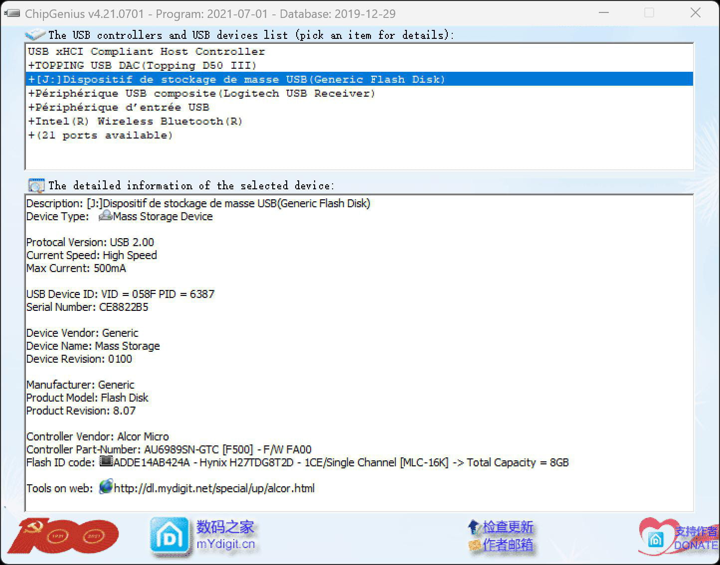

    Si à gauche dans Gestion des disques il est écrit (Disque* Amovible Aucun Média ) c'est que le firmware est Ko, c'est pas la fin du monde.
    Je connais des outils qui sont peut être capables de voir le matériel (Puce contrôleur de la clé) et peut être d'autres pour mettre à jour le firmware pour qu'il soit Ok, comme une clé neuve, plutôt qu'une clé perdue.
    Dites en plus sur la clé, (Marque, Modèle, Taille) * Si applicable
    Et postez un rapport (crée avec la clé connectée) avec ChipGenius, comme expliqué en bas.
    Note: C'est un outil pour extraire les infos sur le matériel USB, (Modèle de puce contrôleur USB, puce mémoire etc.) Il peut être perçu comme un logiciel malveillant par des logiciels antivirus quand il n'en est pas, je l'utilise, rien à craindre.
    Désactiver SmartScreen et la protection en temps réel de l'antivirus le temps de télécharger, extraire tout, et exécuter ChipGenius, ou mettre les fichiers en exceptions.
    https://www.cjoint.com/c/LIepeZzEuZs
    Sinon c'est la même chose, derrière version en bas ici avec un mot de passe:
    https://www.usbdev.ru/files/chipgenius/
    Faites clic droit dans la fenêtre de ChipGenius puis fermez la petite fenêtre d'information (Qui signifie que le rapport est copié dans le presse papier) avec "Ok", ensuite utilisez Ctrl + V pour Coller le texte du presse papier dans votre prochaine réponse.
