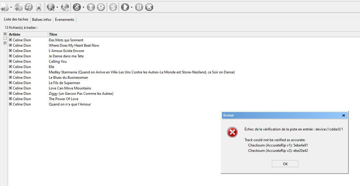

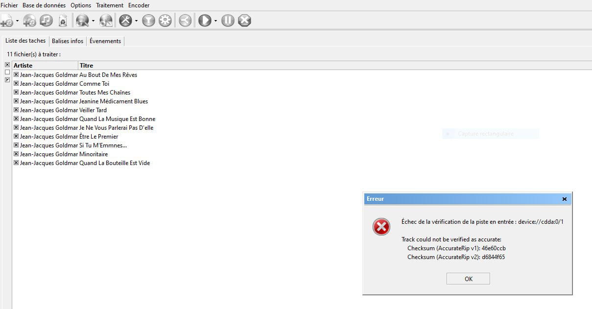

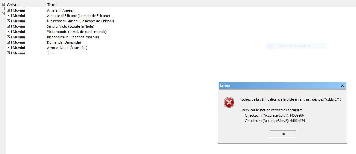

    1. Merci blux , en fait je pense que ce sont les incessantes propositions de microsoft pour mettre W11 à la place de W10 qui me bloquaient ou me ralentissaient  : à chaque fois quand  j’arrêtais je tombais sur le grand tableau bleu de propositons de W11 !! maintenant grâce aux réponses sur ce sujet, plus de problème SAUF  pour certains CD où j'ai les messages ci-dessous , que signifient-ils ? Rayures ? il y en a effectivement sur ceux-là ....A part ça, c'est un logiciel que j'appréciais ,beaucoup , et encore maintenant ,je l'ai ré-enregistré et il a très bien marché jusqu'à ces échecs là : Merci de me dire à quoi ça correspond .
        Tu as peut-être un fichier .log quelque part qui indique précisément l'erreur. Mais comme ça, sans autre information, je dirais que quelques bits composant le signal sur le CD n'ont pas pu être lus.
        C'est sans doute négligeable.
        1. Mais ça  arrête mon encodage , donc si je décoche le titre qui accroche , ça ne marche pas , je dois reprendre l'encodage en décochant tous les titres précédents et celui qui bloque et ça fait 2 fichiers du même auteur ...Et parfois ça ne suffit pas , c'est pour cela que je te soumettais l'idée que ce soit lié à des rayures ( CD assez vieux et beaucoup écoutés !!) qui bloquent tout : sur certains CD ça parait assez vraisemblable, mais sur d'autres , pas évident !!!  Merci déjà de ta réponse, j'ai pu me re-servir de freeac qui est rapide , simple ( important pour moi ! ) et très efficace.

            Peut-être en décochant 'activer la vérification de la source/du résultat' dans les paramètres ?
        2. J'ai essayé , mais alors plus rien ne marche, ça bloque au tout début !
