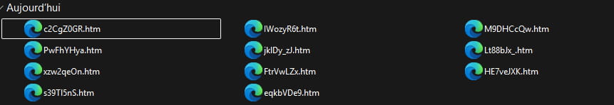

hello,
quand je vais sur une page avec beaucoup de pub par exemple, comme jv.com
ou il y a beaucoup d'articles;*, ça le fait pas sur gmail par exemple en encore sur youtube
j'ai des .htm qui se crée qui se mettent dans mes téléchargements 0ko
ça fait enormement ramer mon navigateur
quelqu un saurait m'expliquer pourquoi et comment y remedier s il vous plait

       Pas vraiment, non. C'est le logo de Edge d'abord, c'est probablement des "push" d'une ou de plusieurs pages ou sites qui ont été acceptés, des "suggestions", et un ensemble de réglages dans windows + dans au moins ces 2 navigateurs pour que ça commence à s'afficher dans ton dossier téléchargement. Windows est aussi capable de décider tout seul de "précharger des pages" dans un de tes navigateurs en estimant que tu as de bonnes probabilités de vouloir les regarder juste après. (les pubs en questions?)
       Donc j'ai pas ça dans firefox, ça peut venir de plein de réglages plus ou moins normaux suivant ton utilisation dans ton pc, mais je peux pas dire c'est tel réglage tout seul qui fait ça.
       J'ai déjà remarqué que edge tout seul qui reste intégré profondément dans win continue de peser sur les autres navigateurs qui sont souvent ralentis par des choses imposées dans win justement pour "accélérer la navigation", mais seulement si tu navigues avec edge.
        Dès lors qu'on ne paramètre pas son navigateur avec un anti-pub, un anti-script ou ce qu'on veut à bloquer les onglets tiers de publicité, ils sont ouverts comme des pages htm(l), dépendant du navigateur, je ne sais pas s'il est normal qu'ils soient téléchargés ou pas, mais une trace en sera gardée également si on ne paramètre pas son navigateur à ne pas garder l'historique ou vider le cache: chacun en tire la conclusion qu'il veut.

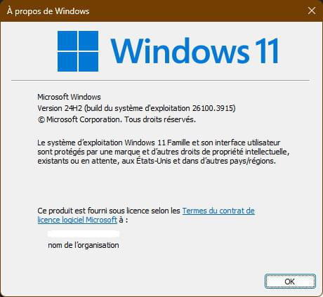

                    Si par clic droit sur le bouton Démarrer > Exécuter, vous tapez Winver
                    Vous avez quelle version de Windows ?
